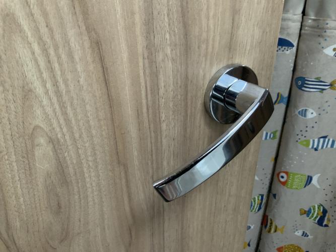

La porta del bagno, quella che si blocca con lo scatto del magnete, non sta più chiusa: la posizione della maniglia non è più normale ma abbassata verso il basso e per fare scattare il magnete che la blocca occorre spostarla verso l’alto, ma ritorna giù e quindi la porta non è bloccata.
Abbiamo risolto temporaneamente con nastro isolante che attacchiamo e stacchiamo manualmente.
Qualcuno sa se e come posso intervenire o meglio, per non fare danni maggiori, aspettare e portarla in assistenza?

Grazie, si l’avevo vista e adesso ho provato a smontarla.
ma il. problema non è la maniglia che è lassa: il grano era già ben tirato e saldo sull’asse.
Ma viene richiamata da una molla suppongo, in questa nuova posizione.
E’ come se si fosse ruotata sul suo asse di 10-15 ° in senso anti orario e che abbia preso questa come nuova posizione, anziché quella sua “nativa”.
la maniglia interna viene via insieme all’asse su cui si avvita quella esterna.
E’ il supporto che la tiene che è ruotato di 10/15° .
Ora l’unico modo possibile è smontare la serratura: ma poi sarò capace di ripristinare?

Rettifico in parte:  il nottolino interno (quello che prima ho chiamato asse) non tiene (più) il peso della maniglia e quindi non permette al magnete di stare in posizione e di tenere la porta chiusa.
Scendendo per il peso il magnete rientra…

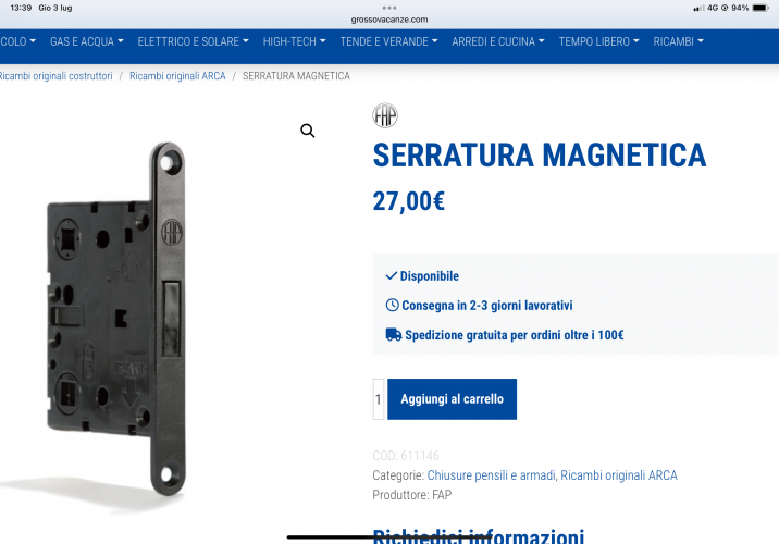

Comunque, se vedessi che non è riparabile, ho identificato la serratura : FAP serratura magnetica e la spesa è contenuta IMG_1609.png

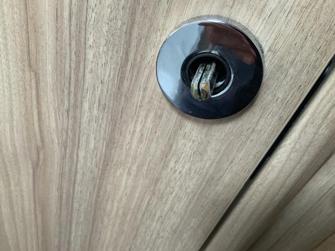

A parte aver trovato la serratura, qualcuno sa come estrarla?
Ho provato a toglierla ma non viene fuori, forse bloccata dai due dischi.

A parte aver trovato la serratura, qualcuno sa come estrarla? Ho provato a toglierla ma non viene fuori, forse bloccata dai due dischi.  Grazie
Rifacendomi alle domestiche dovresti rimuovere le placchette tonde che vedo in foto (dovrebbero essere a pressione) e sotto dovresti trovare delle viti.
si, immaginandolo, ho provato.
Andando sotto con un cacciavite, poi con una lama, ma non sono venute e temo di spaccare tutto..
Forse dovrei farlo con qualcosa tipo una spatolina: più superficie per fare leva fino in fondo

 prova a controllare sé  le plache tonde arrivano alla seratura , con una lanpada fai luce forse vedi dove finiscono , sé non vedi prendi un filo di ferro e lo pieghi a 90 gradi diciamo 5 milimetri e entri cosi puoi controllare fin dove arrivano le plache . quando hai levato le due viti con un perno rotondo ( cacciavite ) lo metti al  posto della quadrdro della maniglia a tiri verso l`esterno la serratura , in pratica si muoverà di 1 o 2 millimerti , sé levi le plache avrai forse 5 millimetri  , Geometricamente hai un cerchio con un quadrato interno e dal lato del quadrato al cerchio si hanno 1 o 2 millinetri , ecco spiegati il motivo che si muoveràà .   Come detto sopra normanlmente le plache son a pressione nel foro.

verso il basso e per fare scattare il magnete che la blocca occorre spostarla verso l’alto, ma ritorna giù e quindi la porta non è bloccata. Abbiamo risolto temporaneamente con nastro isolante che attacchiamo e stacchiamo manualmente. Qualcuno sa se e come posso intervenire o meglio, per non fare danni maggiori, aspettare e portarla in assistenza? Grazie questa la posizione in cui resta anzichè tornare su.. Lorenzo
per togliere le placche, piega un cacciavite ad elle, dal foro maniglia le tiri

si, immaginandolo, ho provato. Andando sotto con un cacciavite, poi con una lama, ma non sono venute e temo di spaccare tutto.. Forse dovrei farlo con qualcosa tipo una spatolina: più superficie per fare leva fino in fondo
le placche tonde potrebbero anche essere avvitate
