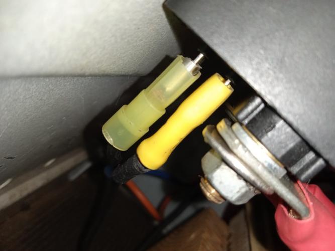

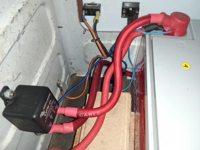

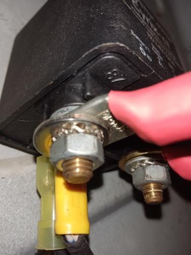

Ecco dove faccio passare tutti quegli amper (anche 60 a volte).
Come ho detto prima, un oarallelatore originale magari saldato su circuito stampato o con connettori faston, fa una brutta fine se cominci a mettere 40A sull inverter, più frigo e (scarsa) corrente di carica.
Il mio parallelaTore, proprio di fabbrica aveva una giunzione su un tratto di cavo, con FASTON maschio -femmina che diventa bollente già con meno di 20A(eventuale frigo + un pochino di ricarica) e genera quasi 0.5v di caduta solo questo accoppiamento.
Tu solo pensa che il oarallelatore originale,mi carica da alternatore, molto meno del solare angry. Non è possibile?!
Se il solare a X SOC mi carica 20A, il parallelaTore originale allo stesso soc ne carica meno di 10. Mentre il cyirix anche 30/40.
