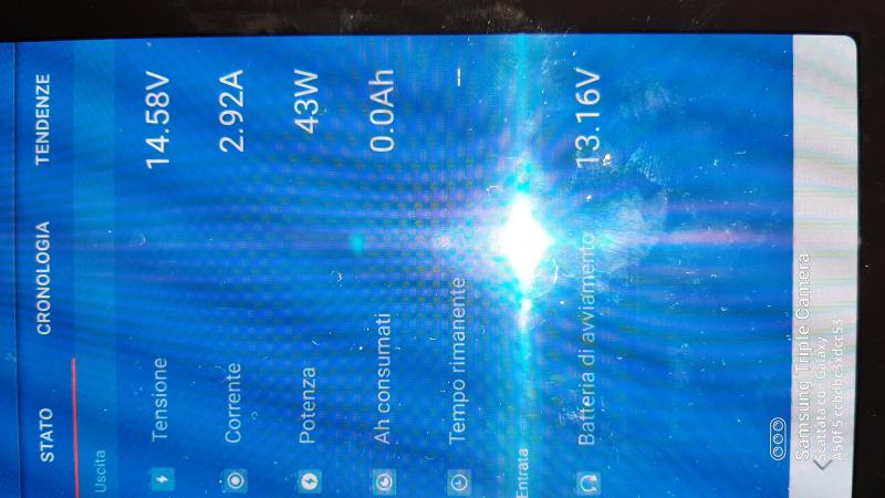

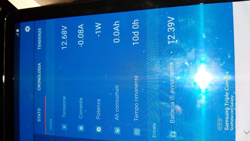

Ti invio in allegato immagini dei dati rilevati dopo una settimana in rimessaggio e subito dopo l'allaccio alla 220, lo faccio una volta alla settimana nel periodo inverale.

scusa le immagini ruotano dopo l'inserimento...

Ok la batteria è una AGM dual purpose. Non è il top del top per servizi ma è ok.
Come vedo dalle immagini era quasi completamente carica e aveva una tensione un po' bassina (12.68) se a vuoto.
Detto questo a questo punto data l età metterei 85AH Come capacità.
(Per saperlo ti ho già scritto come fare un test di scarica al 50%).
Poi coefficiente di peukert metti 1.17. non è dato saperlo visto che non è una batteria puramente ciclica, e varta non fornisce le capacità a diversi C rating. Ma 1.17 è una media tra una batteria da avviamento e una buona AGM solare.
"Tensione caricata" visto il piccolo PANNELLO metti 13.5v
"Corrente di coda metti 2%
È molto probabile che con quel pannello non sincronizzera il 100% salvo in piena estate. O con colonnina ovviamente. Con questa impostazione hai un compromesso di sincronizzazione 100% tra carica 230 e solare .
Se non sincronizzi regolarmente si accumula un errore ogni giorno.
È consigliabile che si sincronizzi almeno ogni 3 giorni.
Nel mio caso riesco a sincronizzare quasi tutti i giorni col pannello da 450w.
E ho delle impostazioni di sincronizzazione a tensione un po' più alta(14.2v) perché so che viene raggiunta ogni giorno.
"Tempo rilevamento batteria carica" metti 3 minuti.
Il resto lascia tutto come sta.

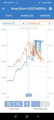

Ti mando le foto della carica di oggi (sole variabile) con batterie partite a 77% stamattina.
Per corrente vs percentuale di carica. E per tensione vs corrente.
Per capire un po' il senso della sincronizzazione.
Infatti succede che quando la batteria è al 100%, al conteggio del BMV manchi 1 o 2% e qualche AH.
PERÒ a questo punto il BMV alle condizioni di sincronizzazione deve impostare il 100% indipendentemente dal conteggio.
In questo modo tu ogni uso della batteria hai un errore azzerato.
In cariche lunghe anche senza sincronizzazione il. Conteggio arriverebbe a 100% da solo..ma l ultimo 1/2% é per forza lentissimo.Screenshot_2022-11-20-13-36-59-195_com_victronenergy_victronconnect.jpgScreenshot_2022-11-20-13-36-23-411_com_victronenergy_victronconnect.jpg
Alle 13m45 che ti mando le foto sono a 98%. Arrivare a 100% senza sincronizzazione ci metterebbe altre 4 ore. Andrebbe giù il sole.
Ma in realtà fra poco , quando la corrente scenderà a 3.5A (2% di 178ah delle mie batterie)oltre 14.2v ( esattamente poco prima della fine della fase assorbimento) salterà da 98 o 99 direttamente a 100%.
Il.regolatore NDS ha un difetto. Termina la fase di assorbimento per corrente di coda (3A).
Quindi se di giorno hai qualcosa acceso non esce mai dall' assorbimento perché conta sempre gli A del carico acceso anche.
Tuttavia con un pannello da 100 watt è difficilissimo che all assorbimento ci arrivi proprio. Salvo in estate.

Ti ringrazio per la Tua disponibilità, finché c'è da modificare la configurazione non ci sono problemi, ma non ho competenze, molte cose che hai scritto necessitano un minimo di conoscenze, per esempio non mi è chiaro
il significato di sincronizzazione, a rigor di logica dovrebbe essere inteso: all'accensione della app, vi è una connessione con la batteria per rilevamento/aggiornamento dei dati...? La batteria me la sono trovata quando ho acquistato il camper, così pure il pannello solare. La Brustner lo mette di suo, insieme all'antenna satellitare, pacchetto così detto 30 edition. Tale allestimento mi impedisce di potenziare il fotovoltaico, pena un totale stravolgimento in copertura, mi devo accontentare. Dal Tuo suggerimento mi dici di sincronizzare ogni 3 gg, praticamente impossibile visto che il mezzo è rimessato non proprio sotto casa... quando parli del NDS: ...Quindi se di giorno hai qualcosa acceso non esce mai dall' assorbimento perché conta sempre gli A del carico acceso anche...Non mi è chiaro questo passaggio.. Ti ringrazio  ancora e scusami Lorenzo
Come ho detto la sincronizzazione del 100% è
IL PASSAGGIO SECCO A 100% DURANTE LA RICARICA CHE IL BMV FA A DETERMINATE CONDIZIONI DI TENSIÓNE E CORRENTE.
SEMZA  ASPETTARE CHE IL CONTEGGIO FISICO DEGLI AH CARICATI ARRIVI A ZERO.
Lo fa lui. Non devi fare niente tu.
Un corretto settaggio fa si che il salto secco a 100% avvenga intorno a 97-99% di conteggio fisico.
Serve ad evitare l accumulo di errore.
Come sempre i manuali sono una cosa molto utile.
Se lo leggi capirai molte cose. Victron le spiega bene con anche la teoria alla base.
