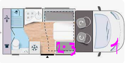

Se ho capito bene queste sono le posizioni delle BS (2-3) che vorresti avere.
Quindi non esiste un problema dal punto di vista elettrico per la lunghezza dei cavi? Certo che esiste, e i cavi vogliono di sezione adeguata
La sezione dei cavi varia con la distanza dalla BM? Assolutamente sì, per questo ti consigliavo di lasciare la prima batteria dove sta.

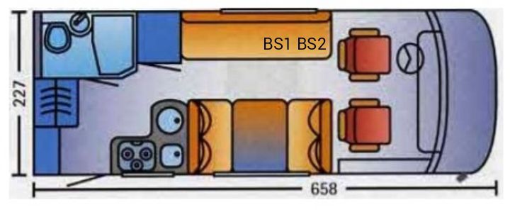

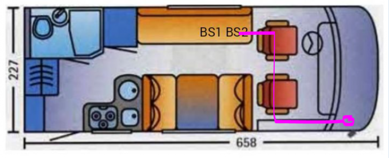

Aggiorno con la piantina indicando dove vorrei metterle. Attualmente ho giâ la linea che va dal sedile passeggero al sedile guidatore dove avevo la seconda BS.Polish_20240112_102009413~2.jpg

Grazie. Aggiorno con la piantina indicando dove vorrei metterle. Attualmente ho giâ la linea che va dal sedile passeggero al sedile guidatore dove avevo la seconda BS.
Qual è la sezione dei cavi sulla linea già presente tra i 2 sedili?
Ciro.
31/03/2004 20872
Inserito il 13/01/2024 alle: 12:59:07
In risposta al messaggio di 956 del 12/01/2024 alle 22:05:50
Ho fatto qualche ricerca al volo e mi sembra di capire che il tuo mezzo sia su meccanica Ducato 2.8 jtd, questo significa che a meno di eventuali modifiche da parte di Hymer il cavo che andrebbe a caricare le batterie dovrà compiere un bel giretto, vista la posizione in cui vorrai mettere le batterie.
Mi spiace ma ritengo lo spostamento delle BS nella posizione da te desiderata elettricamente infattibile senza mettere mano alla sezione del cavo che dalla BM parte per arrivare poi alla/e BS. Lasciare l'attuale cavo, a parte il fatto che comunque dovrebbe essere fatta una giunta per poter arrivare nella nuova posizione, rischi di avere una caduta di tensione tale da non riuscire a caricare al 100% le batterie.
E' un lavoro importante quello che vuoi fare, ma con pazienza è fattibile seguendo passo-passo i problemi che si presenteranno, perchè va considerato che ORA sulle BS vi sono dei collegamenti i quali dovranno comunque rimanere collegati alle BS, le quali saranno in altra posizione.
Il Ducato 244 (se è lui dammi conferma) ha l'entrata della linea BM-BS sotto al sedile passeggero; in pratica con più o meno 1,5mt di cavo. Immagino che Hymer abbia lì inserito il relais parallelatore, il quale solitamente porta collegamenti con i fastom magnum, ma che con l'aumento della sezione del cavo che dovrai avere non potrà più essere utilizzato. Qui ti si aprono due opportunità: a) monto un nuovo relais da 200A con connessioni M8 da 40/50€, b) monto un DC-DC 200/250€; la scelta ha vari pro/contro ma dipende da te.
Mal contati, stiamo parlando di una nuova linea BM-BS da 3.5/4m metro più metro meno...
La batteria originale e quindi la prima, quella con cui il mezzo esce di serie oggi è sotto al sedile passeggero?

ok, ora il quadro è più chiaro.
Io ipotizzo che il mezzo abbia un relias parallelatore esterno alla centralina, il quale se così fosse nel 99% dei casi è vicinissimo al sedile passeggero. Nella stessa zona, essendo stata installata la batteria originale del mezzo arriveranno anche tutti gli altri cavi di alimentazione, centralina, frigo ecc. ecc. per evitare di dover allungare tutti quei cavi, terrei la zona sotto il sedile passeggero come punto nevralgico delle connessioni.
Vado per ordine:
- dalla BM parte un cavo del POSITIVO lungo 30/50cm al massimo che si collega su un portafusibile; lo stesso cavo da lì riparte e arriva fin sotto al sedile passeggero, dovrà essere collegato ad un parallelatore che io monterei da 200A e con connessioni M8 al fine di evitare problemi di caduta di tensione, il cavo ripartirà per arrivare a una BUS-BAR sulla quale verranno collegati e protetti da singolo fusibile tutte le utenze che ora sono collegate alla BS; il cavo di grossa sezione, dalla bus bar ripartirà per arrivare alla ad un portafusibile con fusibile da 50A e continuerà fino alla BS1 e dalla BS1 ripartirà per arrivare alla BS2.
Dal sedile passeggero deve partire anche il NEGATIVO (puoi utilizzare il bullone saldato che dovrebbe essere utilizzato ora) e dovrai farlo arrivare direttamente sulla BS1 poi alla BS2.
Nell'impianto, non ho volutamente inserito uno staccabatterie, perchè so che non piace a tutti, ma onestamente lo metterei.
Data la lunga tratta, io userei cavi di sezione 35mmq.
Data la vicinanza delle batterie, nessun fusibile sui cavi del parallelo.

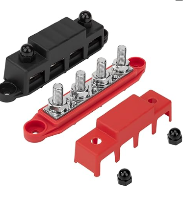

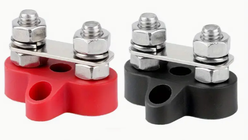

Si tratterà di capire in che modo fare le connessioni e magari quale tipo di bus bar utilizzare.
tipo queste
oppure queste in funzione degli spazi e della quantità delle connessioni
fai solo attenzione ad usare un grosso cavo e connessioni eseguite in modo perfetto con capicorda di questo tipo, non con i fastom image(5662).png

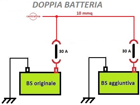

Io le metteri entrambe BS1 e BS2 nella nuova posizione, il parallelo tra le 2 lo puoi fare con ponticelli di sezione elevata, in modo da prevenire un eventuale carico che venisse aggiunto, anche involontariamente.
Non è necessario mettere fusibili indipendenti se hai l'accortezza di collegare i due + con cavi cortissimi e con doppio isolamento, deve essere evitato che in caso di distacco il cavo vada a toccare le parti metalliche o i poli -
Il cavo di collegamento verso la centralina (con fusibile da 30A) potrebbe essere da 10mmq.
Un'eventuale inverter dovrà essere collocato vicino alle batterie e collegato direttamente alle stesse.

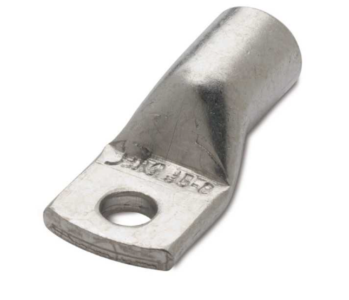

Ovviamente, serviranno cavi adeguati, qualche terminale a occhiello (ho già la crimpatrice idraulica) un paio di portafusibili maxi o midival con  fusibili di adeguato amperaggio in base ai cavi ed alle utenze che si andranno a collegare, anche in futuro, non ricordo se hai menzionato pannelli solari ma nel caso, potrebbe rendersi necessario un collegamento diretto tra questi e le 2 BS.
