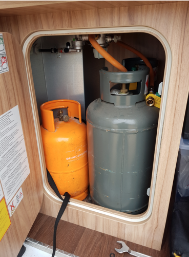

 Chiedi una cosa e si apre un mondo fantastico. Ho lo sportello nel gavone come in foto e non è a tenuta stagna. Lo apro quando parto e quando rientro e qualche volta per controllare il livello nelle bombole. Il vano ha uno sfiato sul fondo e quello basta. Non mi risulta che il vano deve essere a tenuta e se lo affermate mettete anche i riferimenti della norma.
...comincio ad avere qualche speranza sulla possibilità di realizzazione...

Ezio, la norma c'è, EN 1949 però te la rispetti proprio grazie allo sfiato presente sul fondo, ricordiamoci che in caso di fuoriuscita il gas tende andare verso il basso.
2.3 Cylinder compartments accessible from inside the vehicle
For motor caravans where penetration of a type approved base vehicles bodywork would be required to provide external access, internal access to the cylinder compartment would be permitted providing the following conditions are meet:
The compartment can contain a maximum of two cylinders each having a capacity of not more than 16kg.
Access to the cylinder compartment from the inside living accommodation part of the vehicle is only provided via an attached sealed door or hatch. The bottom of such a door or hatch must be a minimum of 50mm above the floor level of the cylinder compartment.
EN 1949:2002, trovi un estratto qui
https://www.campervanlife.com/c...
"Ma il gavone non fa parte della cellula abitativa", vero, ma
1. li caso 2.2 si riferisce a gavone porta bombole con accesso esterno
2. nel gavone ci puoi tenere di tutto, incluso il caricabatterie per le bici elettrice

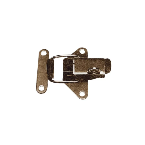

e se lasciassi perdere tagli, oblò e cerniere e mettessi 4 di questi ?
in  posizione di chiusura la guarnizione fa il suo dovere e quando li apri tutti e quattro puoi rimuovere tutto il portello.
Non so quale sia il tuo knaus ma il mio modello della serie precedente aveva il vano interno come il tuo. Una gran caxxata ! Per accedere a valvole etc, ancora ci puoi riuscire, ma per cambiare la bombola (che in inverno succede ogni WE) devi svuotare mezzo gavone...!
Modificato da volvo960 il 26/01/2022 alle 16:49:01

Inserito il 26/01/2022 alle: 17:22:22
In risposta al messaggio di volvo960 del 26/01/2022 alle 16:45:01
e se lasciassi perdere tagli, oblò e cerniere e mettessi 4 di questi ? in  posizione di chiusura la guarnizione fa il suo dovere e quando li apri tutti e quattro puoi rimuovere tutto il portello. Non so quale sia il tuo
...è un Knaus Sky Ti 650 mf del 2012...

Ora, i vano bombole per la maggior parte sono fatti così, con lo sportello che da dentro al garage. Però c'è una bella guarnizione tutto attorno e quando chiuso è stagno, e prese aria a pavimento che danno all esterno.
A volte se si ha qualcosa di ingombrante la porta si apre solo in fessura e non è comodo. Io le bombole le chiudo unicamente se salgo su un traghetto dove è strettamente obbligatorio, ma a volte si deve fare contorsionismi per infilarci un braccio.
Nei nuovi modelli la Hymer ha risolto con un piccolo portello sulla fiancata da cui potere chiudere le bombole. Avevo pensato di fare montare uno sportello identico a quello della cassetta WC che sarebbe comodissimo e lavoro relativamente semplice.
Sportello con cornice, seghetto elettrico, terostat, viti...fine wink.

se non si conoscono le regole imposte sarebbe meglio rimanere in sola lettura evitando di scrivere grandi azzate come quella appena sopra

Fai attenzione a quello che scrivi, perchè sicuramente te hai fatto un lavoro a prova di bomba, ma chi legge ed è inesperto potrebbe interpretare le tue parole come regola da usare.
Tempo fa mi capitò di fare dei lavoretti per il camper di figli dei alcuni miei amici, non immagini in che stato era il vano bombole, raccorderia lenta, fori in basso per eventuali fughe di gas tappati con stracci (perchè in inverno entrano spifferi), vano usato per stivaggio di qualunque cosa.
Mettersi una bombola del gas dentro la cellula abitativa non è mai consigliato.

Un lavoro a prova di bomb(ol)a smiley
Anche l'acqua è più pesante dell'aria, ma se si rompesse un tubo in bagno, l'acqua non cadrebbe semplicemente a terra.
Non oso immaginare dove potrebbe insinuarsi un gas.

nel mio VAN il vano bombole, per due in ferro da 10 Kg standard, è a tenuta verso l'interno e con sfogo a pavimento verso l'esterno

Certo, i furgoni non hanno la portella di accesso alle bombole esterna, ma la portella interna di accesso al vano bombole ha la sua brava guarnizione e tutto il vano è sigillato, c'è solo il foro (di diametro generoso) con griglia aperto sul pavimento.

Anche i più economici entry level hanno in giro di guarnizione sulla porta del vano bombole .
