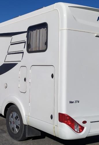

Quel portello era presente sul mio ex Hymer, nonostante la guarnizione e il doppio scrocco non ho mai fatto affidamento sulla sua tenuta, troppo grande il portello in relazione allo spessore del compensato, comunque sono
presenti sul fondo due ombrinali belli grandi, (il gas è più pesante). L'unica cosa  affidabile è spendere qualche euro da Truma, certo quello in foto + controllo interno sono con spese di istallazione vari bigliettoni da 100€. Come risolvere,senza spendere, se hai un po di manualità si può fare la tua idea, ma con questa accortezza per avere garanzia sulla tenuta di sicurezza del portello, intanto farei una modifica sul numero delle chiusure dalle attuali due ne mettteri 4, 2 per ogni parte delle due sezioni, Ora cosa fare per garantire la tenuta in zona taglio orizzontale ? Metterei una reggetta di 3/4cm alluminio avvitata per metà sulla parte interna/superiore del portello inferiore (creare una sorta di dente) , l'altra metà della reggetta, servirà con una guarnizione uguale a quella già esistente tutto intorno a fare da tenuta per la parte inferiore del portello superiore, apribile per l'ispezione,  Roberto
In corso d'opera :
Del portello originale, tagliato a circa 3/4dal basso, lo taglierei del tutto compresa la parte della cerniera, ora invece della reggetta pensata nella precedente versione, ora metterei una cerniera a tutta lunghezza, tale da realizzare l'apertura d'ispezione in verticale,secondo me è più comoda,

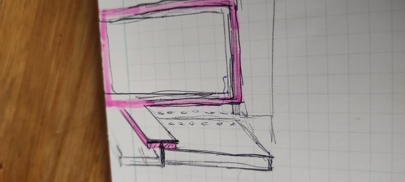

DA girare di 90 gradi  colorata è la guarnizione esistente sulla parete dove appoggia la Portella tagliata a 3/4 e inserita una T di alluminio fissata sui 3/4 e il pezzo superiore va ad appoggiarsi sulla T con guarnizione

L'alternativa più valida a mio parere, se proprio tu avessi l'esigenza pressante, sarebbe uno sportello esterno come Ezio accennava che è presente su alcuni Hymer.
Ad es. qui
.. è lo sportellino davanti alla porta del garage, dove (nel garage) si apre un vano bombole simile al tuo.

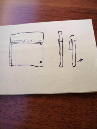

Inserito il 29/01/2022 alle: 14:43:16
In risposta al messaggio di sarto del 29/01/2022 alle 08:51:11
Ciao....sai che non ho capito ....... ?
IMG_20220129_143112(2).jpg3/4 son a bandiera, 1/4 è a ribalta con cerniera a nastro, hai minori ingombri​​​​​​.

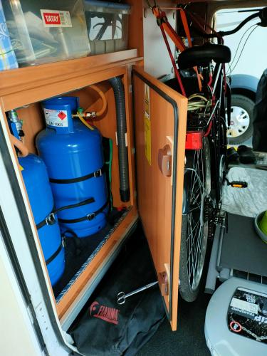

Inserito il 29/01/2022 alle: 18:02:51
Questo è il mio vano e con la foto si commenta da solo.
elCetti
elCetti
Inserito il 29/01/2022 alle: 18:16:06
Vero, la foto è veramente chiara,
non vedo tutta sta difficoltà ad aprire leggermente lo sportelloyes
