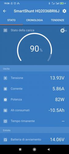

Noto una caduta di tensione tra bm e bs in viaggio senza sole, che mi sembra troppa considerando il cavo da 35 mmq(poi 25 dalla bs più vicina a quella più lontana e nell' immagine era in uso solo la più lontana).
Considerando che il carico era di 6A scarsi più il frigorifero su inverter, quindi circa 17A,  0.13v non tornano per 1.5m X 35mmq e 1m abbondante x 25mmq. Giusto?
Cosa può essere? La massa bm? Questa va dal negativo BM alla carcassa del motorino di avviamento con un cavo da 50 suppongo , con in mezzo uno staccabatterie e sullo staccabatterie fa anche contatto sul telaio appositamente.
O sono i fusibili da 200A sul cavo positivo bm/cyrix/bs? Questi sono 3 fino alla bs più lontana. Poi ho anche il cavo e parallelaTore originali con il loro fusibile.
Quindi la sezione totale è abbondantissima alla fine. La caduta con 17A dovrebbe essere meno di 0.13v.
SEnza contare fusibili e staccabatterie dovrebbe essere la metà circa, cioè 0.06v.

17A non sono pochi e sull'immagine che hai inviato si evidenzia anche che la batteria non e carica (se la lettura è corretta)
Per la misura non mi riferivo a dove è alimentato lo SHUNT (si scrive così, dopo un paio di anni ... mo te lo dico!)
Mi riferivo ai due morsettini dove si collegano i due fili BM/BS per la misura, questi due fili devono essere utilizzati solo per la misura e portati direttamente ai due poli positivi della due batterie e non ci deve essere collegato altro, devono servire solo alla misura, se derivi da un punto non corretto la misura può essere falsata

17A non sono pochi e sull'immagine che hai inviato si evidenzia anche che la batteria non e carica (se la lettura è corretta) Per la misura non mi riferivo a dove è alimentato lo SHUNT (si scrive così, dopo un paio di
anni ... mo te lo dico!) Mi riferivo ai due morsettini dove si collegano i due fili BM/BS per la misura, questi due fili devono essere utilizzati solo per la misura e portati direttamente ai due poli positivi della due batterie e non ci deve essere collegato altro, devono servire solo alla misura, se derivi da un punto non corretto la misura può essere falsata

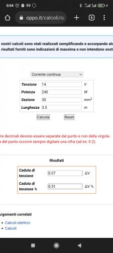

Con i 17A della foto, secondo teoria sul cavo da 35 della tal lunghezza,
dovrei avere 0.07v di caduta e invece è 0.13.
Tra bm e la BS della foto ci sono 2m da 35 e 1.5m da 25.
Quindi ho fatto la simulazione con 3.5m da 30mmq.
O sono le connessioni o sono le connessioni. O il cyrix.

La caduta di tensione è data dalla somma delle resistenze in serie che ottieni su tutto il percorso
Il programmino di Oppo fa il calcolo teorico basato su: sezione, lunghezza e corrente circolante  e stabilirà anche una temperatura media di misura
Nella realtà ci sono fattori pratici che influiscono sulla misura, la resistenza delle giunzioni, del rele, dei portafusibili, la temperstura diversa
E mettiamoci anche i difetti: serraggio, leggero ossido, qualità dei componenti

Non puoi misurare una caduta di tensione quando uno dei conduttori e` il telaio del camper, troppa dispersione. Ciro.
Non ho capito cosa vuoi dire.
Se io misuro la tensione sui poli bm e sui poli bs ,vedo la caduta.
Cosa intendi per "dispersione"?
Modificato da Hunter85 il 05/06/2023 alle 11:22:38
15/06/2018 11024
Inserito il 05/06/2023 alle: 12:53:35
In risposta al messaggio di rubylove del 05/06/2023 alle 07:59:43
Se vogliamo fare un pò di accadenia andiamo pure avanti.. Prima assicurati che le letture dei due conduttori dei due morsettini degli ingressi bs e bm siamo identici stacca i due fili dai morsetti, unisci i morsetti in
un unico filo e verifica misurando dove vuoi che indichino sempre lo stesso valore questo non ti indica la precisione ma almeno se sono uguali Fatto questo saprai se sono uguali gli strumenti La caduta di tensione è data dalla somma delle resistenze in serie che ottieni su tutto il percorso Il programmino di Oppo fa il calcolo teorico basato su: sezione, lunghezza e corrente circolante  e stabilirà anche una temperatura media di misura  Nella realtà ci sono fattori pratici che influiscono sulla misura, la resistenza delle giunzioni, del rele, dei portafusibili, la temperstura diversa E mettiamoci anche i difetti: serraggio, leggero ossido, qualità dei componenti Ricordati sempre che la caduta di tensione zero non esiste, puoi renderla sempre piu piccola e non misurabile ma ci sarà sempre Intanto prova se i due strumenti sono uguali
Si so già che le rilevazioni sono affidabili. Con il tester coincidono sia su bm che su bs.
100A col cavo da 35 su una sola batteria a 80%?.
Io ne ho visti massimo 50A e per 178ah di batteria. E in pochi minuti si stabilizza a 30.
Il mio allenatore è da 65A.
Ma tu mi avevi detto che il tuo alternatore ha il sense che compensa la caduta no?
Il mio già si perde tensione sul cavo da alternatore a bm, prima ancora della BS. Soprattutto per i fari. Il cavo originale fiat era da 16..e lo ho messo da 25.
