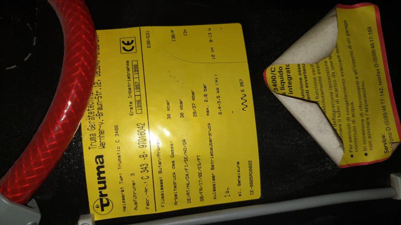

20191216_191057(1).jpgBuonasera ecostar! grazie ancora intanto... allora non riesco a capire tutti parlano di sta sonda ma non lo vista da nessuna parte l'unica che ho a mente è quella del termostato che ho tolto saldato meglio e già che cero ho cambiato la resistenza ntc... ma altre sonde non vedo... è possibile? è un detheleffs del 1997 importato dalla germania quindi mercato tedesco... ce il cavo che dalla scheda va al termostato e un cavo con faston che non so perchè sia scollegato non vedo dove possa essere inserito perchè ha i contatti uno verticale e l'altro orizzontale...

ok perfetto , la tua combi è una delle prime versioni del 1996 e cambia la faccenda sensore temperatura ambiete , il comado della srufa se ben ricordo è quello sotto raffigurato , dai conferma
se il comado è quello allora la sonda ambiente NTC 10K è saldata sul circuito all'interno del comando quindi non cercarla da nessun'altra parte , presumo che l'anomalia fosse proprio su quella sonda ma tu essendo uomo elettronico non avrai problemi per sostituirla , la resistenza ntc ove hai rifatto le saldature è proprio la sonda ambiente ntc10k, prova a scollegarla poi vedi se la stufa gira a piena potenza , purtroppo su quella versione non so dirti con certezza se scollegando tale sonda la stufa parte a balla senza nessun controllo ma provare non ti costa nulla e non comprometti nulla
prima di dissaldare la sonda ambiente ntc prova a scollegare e disossidare tutti i contatti maschio e femmina sul connettore del comando collegato sulla scheda della stufa , solitamente tale connettore si trova sulla parte bassa dx della scheda collegato a un cavo multipolare grigio
tu come elettronico e io come sturacessi vuoi mai che risolviamo wink , se poi interviene anche il dentista Tommaso salta fuori una bella frittata laugh
