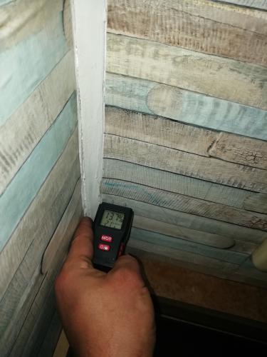

Ragazzi ritornato ahimè nell umido Trentino ho testato ben bene ancora meglio le risigillature nuove fatte da me dopo preso il camper... Dopo 7 giorni di acqua a fiumi tutto a posto dopo accurate prove cop tester... Unica cosa, peraltro già notata altre volte, dove c era la. Vecchia infiltrazione, ogni volta che piove e c'è tempo molto umido, il tester va a 14%...le parti circostanti invece restano a 0%...il fatto è che sono STRASICURO CHE acqua non ne entra assolutamente ... Tanto che in poche ore di sole torna a 0% anche li...
Qualcuno si spiega il fenomeno?
Ho ipotizzato che lapiccola porzione di parete marcita, assorba come una spugna la stessa umidità dell aria, che in giorni come questi é alle. Stelle(che senso di oppressione le nuvole a 50m da terra chr non ti fanno vedere quasi il tetto dei palazzi cryingcrying​​​​​​, devo riabituarnismiley​​​​​​).
L umidità certamente influisce in alcuni punti... Per esempio provate mentre piove da molto tempo a mettere le punte del tester sulla barra di alluminio degli oscuranti delle seitz.. È possibile leggere anche 30/40%frown​​​​​​... Non so se può essere il caso anche della parte di angolo marcita...

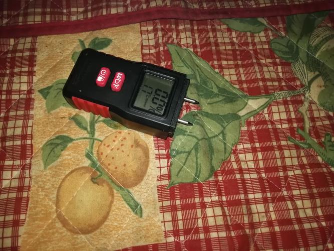

Prima cosa farei la misurazione pure con un altro strumento, non mi fido molto di quei cosi. Poi se confermato l'aumento di umidità penserei a qualche microforo ( se alluminio ) o crepetta ( se vetroresina )  o sigillatura non ben ancorata, del rivestimento esterno, che fa penetrare piccole gocce di acqua non cosi abbondanti come un infiltrazione ma tali da rendere la parte più umida.

Riguardo allo strumento, devo dire che é molto costante ... Nelle stesse condizioni ripete gli stessi risultati... Per esempio con forte umidità, freddo e stufa accesa se faccio misurazioni in punti speculari del camper, ad esempio 2 angoli del soffitto, segna lo stesso risultato a dx e sx...
Ovviamente quelli professionali costano 150 euro e questo 15...una differenza ci sarà laugh

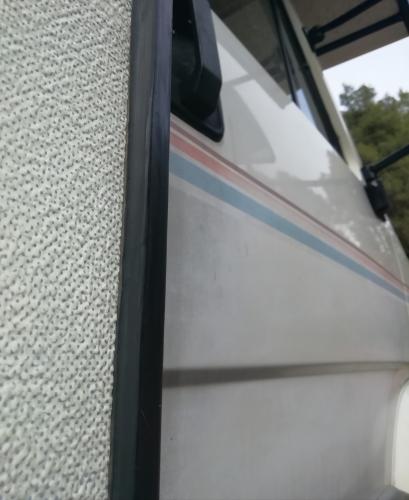

Non so che tipo di sigillatura hai fatto tu, ma spesso - quando si rifà la sigillatura - ci si limita ad operare sui due lati del profilo in alluminio che congiunge il tetto con le pareti laterali.
Il problema è che, nella stragrande maggioranza dei casi, l'acqua non si infiltra dai lati del profilo, bensì dalle viti di fissaggio del profilo stesso.
Non basta, quindi, sostituire il profilo copriviti in gomma, ma bisognerebbe controllare anche lo stato delle viti e, laddove si riscontrassero delle tracce di ruggine sulla testa, sarebbe bene estrarle, sigillare ben benino i relativi fori e poi sostituirle possibilmente con delle viti in acciaio inox di diametro leggermente superiore.

Non so che tipo di sigillatura hai fatto tu, ma spesso - quando si rifà la sigillatura - ci si limita ad operare sui due lati del profilo in alluminio che congiunge il tetto con le pareti laterali. Il problema è che, nella
stragrande maggioranza dei casi, l'acqua non si infiltra dai lati del profilo, bensì dalle viti di fissaggio del profilo stesso. Non basta, quindi, sostituire il profilo copriviti in gomma, ma bisognerebbe controllare anche lo stato delle viti e, laddove si riscontrassero delle tracce di ruggine sulla testa, sarebbe bene estrarle, sigillare ben benino i relativi fori e poi sostituirle possibilmente con delle viti in acciaio inox di diametro leggermente superiore.
Ciao grazie delle risposte scusate se non rispondo ma. Sto lavoricchiando e dando una mano alla madre con l enorme giardino laughvisto che sono rientrato ne approfitto...
So a cosa ti riferisci .. No le mie sigillature sono a prova di acqua, ho fatto anche un post in faidate .. Praticamente ho ricoperto di sigillante L INTERO COMPLESSO CARROZZERIA/PROFILO/GUARNIZIONE COPRIVITE in un unico blocco stagno... IMG_20190415_181512(2).jpgIMG_20190415_175826.jpgIMG_20180921_185447(1)(4).jpgIMG_20180921_190144(3).jpg

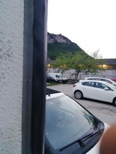

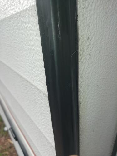

Ciao, sei sicuro?....guarda, l'ultima foto mi lascia un po' perplesso..... ti avevo chiesto anche una foto dello strumento che stavi utilizzando e delle rilevazioni per capire meglio...
Nono tranquillo é un effetto di 2 sbavature nel togliere il nastro adesivo... Il sigillante aderisce perfettamente alla carrozzeria... Sul serio... Altrimenti sarebbe la prima cosa che avrei sistemato . Poi quella foto riguarda tutt altra zonawinklo strumento come ho detto é tutto fuor che professionale... Ma mi ha detto gente che lo usa che funziona e in effetti ripete sempre gli stessi risultati simulando varie condizioni... Poi bohnon ho fatto prove con altri strumenti ..
Sono un paio di sbavature che vedi dall alto e ingannano.. Se guardassi dal lato vedresti il sigillante spesso 1mm perfettamente aderente all alluminio... Domani se riesco faccio una foto.. Mo é notte r piove a dirotto tanto per cambiarecryingnon vedo l'ora di ri-emigrarelaugh

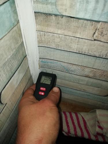

Ho fatto delle altre prove... Tanto per cambiare pioggia a dirotto 24 ore e stanotte 1 grado crying

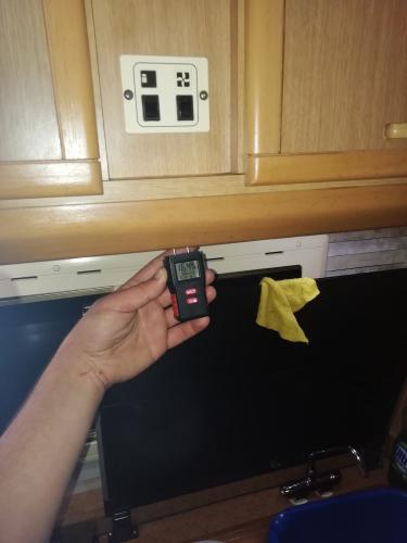

Ho misurato un punto che sicuramente non infiltra perché è il pensile cucinalaughlaugh e guardateIMG_20190505_020310.jpg
Ben 16.4%!

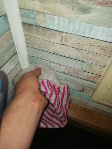

E poi i soliti angoli IMG_20190505_020413.jpgma guardate strofinando 5 secondi un fazzoletto o uno straccetto IMG_20190505_020503.jpgIMG_20190505_020435.jpgtorna  0...e resta cosi per un oretta o 2surprise(la traccia a penna è il confine della famosa vecchia infiltrazione)
A questo punto sono QUASI sicuro sia condensa superficiale data da pareti fr3dde e umidità a livelli pazzeschi...
Dico quasi perché per queste cose serve esperienza ... Comunque dopo tutti sti diluvi é tutto asciutto... Per fortuna ...
Stamattina avevo gli angoli mansarda completamente bagnati dalla. Condensa interna  al punto da inumidire il materasso ... Di questi sono sicurissimo.. Il legno è perfetto .. E ho fatto bene a dare poco tempo fa, vernice trasparente impermeabile in questi punti, cosi la parete non la assorbe... La condensa è piu evidente  ma si asciuga molto primawink
Capitemi..ci viviamo e rotrovarsi l acqua che entra sarebbe un bel guaio!

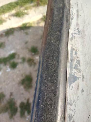

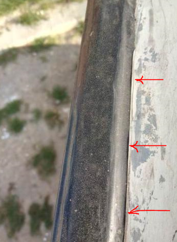

Ecco sono riuscito a fare una foto dello spigolo interessato all esterno... Come. Vedi forse ho anche esagerato... La sigillatura grigia "classica" e poi col sigillante nero tutto il profilo/guarnizione/terostat è stato "affogato" surprise​​​​​​come tutte le altre giunzioni...
So che non è il massimo dell estetica, ma su un mezzo cosi vecchio le infiltrazioni dai profili e viti mi preoccupavano molto e ni sono inventato sto lavoro laughIMG_20190505_202358.jpg

16.4%!  E poi i soliti angoli ma guardate strofinando 5 secondi un fazzoletto o uno straccetto torna  0...e resta cosi per un oretta o 2(la traccia a penna è il confine della famosa vecchia infiltrazione)  A questo punto sono QUASI sicuro sia condensa superficiale data da pareti fr3dde e umidità a livelli pazzeschi...  Dico quasi perché per queste cose serve esperienza ... Comunque dopo tutti sti diluvi é tutto asciutto... Per fortuna ...  Stamattina avevo gli angoli mansarda completamente bagnati dalla. Condensa interna  al punto da inumidire il materasso ... Di questi sono sicurissimo.. Il legno è perfetto .. E ho fatto bene a dare poco tempo fa, vernice trasparente impermeabile in questi punti, cosi la parete non la assorbe... La condensa è piu evidente  ma si asciuga molto prima Capitemi..ci viviamo e rotrovarsi l acqua che entra sarebbe un bel guaio!
Bene, allora penso che con 16'4 sulla cornice interna del pensile è 13 sulla parete il caso sia chiuso, a maggior ragione che asciugando torna a 0.
Un'infiltrazione non si asciuga con una passata di straccio e questo escluderebbe possibili infiltrazioni, sarà condensa....
