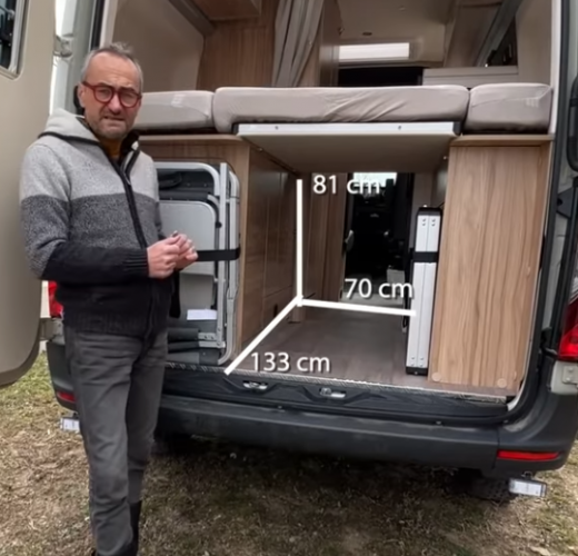

Io sto valutando (per il futuro) questo mezzo:
Eè un 5,90 ma come spazi interni corrisponde a un Ducato 540 e la mia perplessità è proprio lo spazio sotto al letto posteriore, venendo dall attuale con garage di piu di 2m3 laugh.
Nello spazio stivaggio sotto al letto che non è neppure piccolissimo ma neppure grande
l idea sarebbe di dividere in due livelli con un piano a mezza altezza, sotto EFOY, arrotolatore 220, cunei, cassetta WC di scorta, cric, catene, cassetta attrezzi, e tutte le cose tecniche, accessibile da dietro, e sopra metterci delle cassette per contenere le cose "civili" come scorte alimentari, bottiglie di acqua, scatolame, biancheria, e tutto ci che serve, e accessibile sia da dietro che da sopra sollevando il letto.
nella parte anteriore ricaverei anche un posto per appendere le giacche visto che questo mezzo non ha un armadio.
Pensando a un mezzo con dinette posteriore e quindi senza neppure quello spazio li sotto, non potrei mai pensare dove mettere la roba.

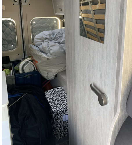

Io sto valutando (per il futuro) questo mezzo: Eè un 5,90 ma come spazi interni corrisponde a un Ducato 540 e la mia perplessità è proprio lo spazio sotto al letto posteriore, venendo dall attuale con garage di piu
di 2m3 . Nello spazio stivaggio sotto al letto che non è neppure piccolissimo ma neppure grande l idea sarebbe di dividere in due livelli con un piano a mezza altezza, sotto EFOY, arrotolatore 220, cunei, cassetta WC di scorta, cric, catene, cassetta attrezzi, e tutte le cose tecniche, accessibile da dietro, e sopra metterci delle cassette per contenere le cose civili come scorte alimentari, bottiglie di acqua, scatolame, biancheria, e tutto ci che serve, e accessibile sia da dietro che da sopra sollevando il letto. nella parte anteriore ricaverei anche un posto per appendere le giacche visto che questo mezzo non ha un armadio. Pensando a un mezzo con dinette posteriore e quindi senza neppure quello spazio li sotto, non potrei mai pensare dove mettere la roba. Che in un furgonato siano sufficenti due posti, anche per me è chiaro, ma c'è chi ci vuole stare in 4 e onestamente non so come facciano, non per le persone, ma per la roba di 4. Se io mi dovessi allestire un furgone, l unica differenza , al posto del divanetto ci metterei una poltrona singola così da avere piu spazio quando si sale ci si deve togliere gli zaini,  le giacche fradicie e gli scarponi infangati, che è meglio avere spazio per muoversi in due. Non farei un vero vano bagno, ma solo una tenda per la privacy nell uso di un PortaPotti , e li recupererei tanto spazio. Però per ora la moglie non approva il furgonato, e quindi mi sa che si sogna e si parla per niente ....salvo miracoli
Sul mio c'è una situazione simile alla foto salvo che è un po' più largo e più basso.
Adesso ci stanno 4 casse, 2 e-bike pieghevoli e sedie e roba sparsa.
Ho in mente di alzare il letto il più possibile, mantenendo un certo comfort, per lasciare lo spazio per una bicicletta grande senza ruota.
Questo consentirebbe anche di sistemare dei cassetti laterali sopra i due cassoni.
