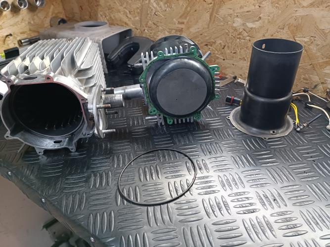

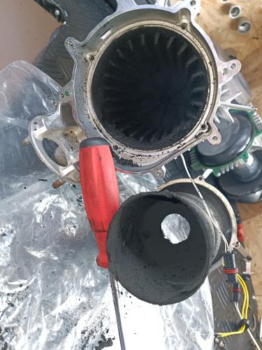

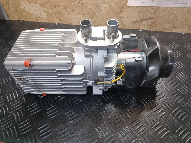

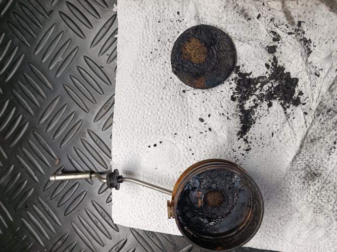

Smontato e pulito tutto, incredibile quante incrostazioni in 3 anni di utilizzo, camper comprato nuovo, con utilizzo così frequente come il nostro (praticamente tutti i weekend) è da mettere in conto ogni due anni questa manutenzione. Lascio un po' di foto che magari fanno da tutorial x qualcuno che ne avrà bisogno:
IMG_20231209_171028.jpgIMG_20231209_174121.jpgIMG_20231209_181104.jpgIMG_20231209_181523.jpg
Ora devo trovare la guarnizione di carta, l'oring, il filtro e rimontare. Se qualcuno fosse così gentile da mettermi un link x comprare il necessario ne sarei grato, intanto cerco. Grazie.

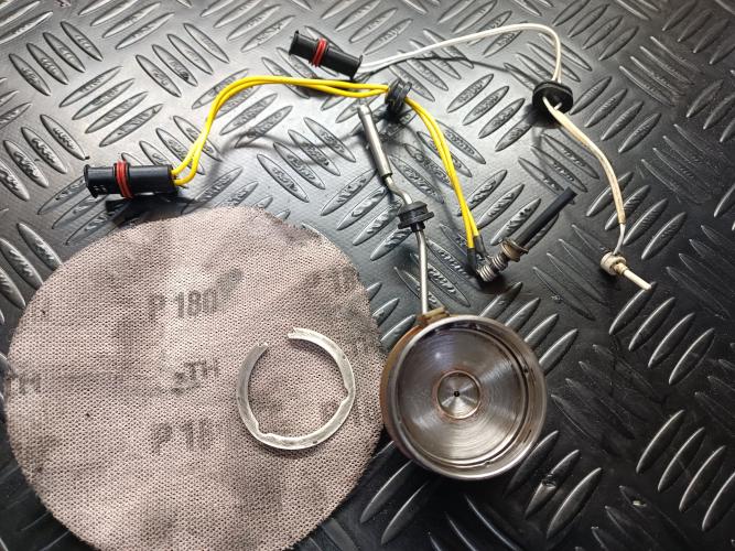

Inserito il 09/12/2023 alle: 19:37:35
Boh non ho capito come mai ma non mi fa inserire altre foto, aggiungo qui l'ultima
