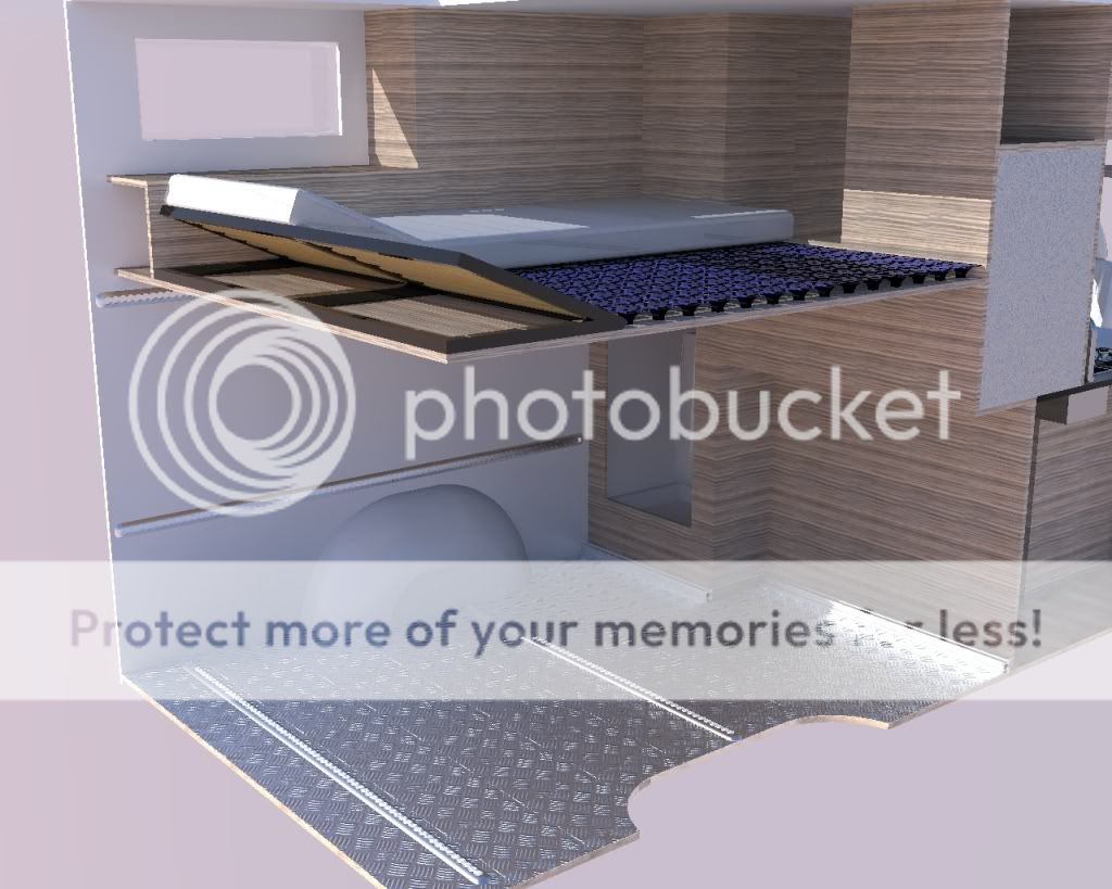

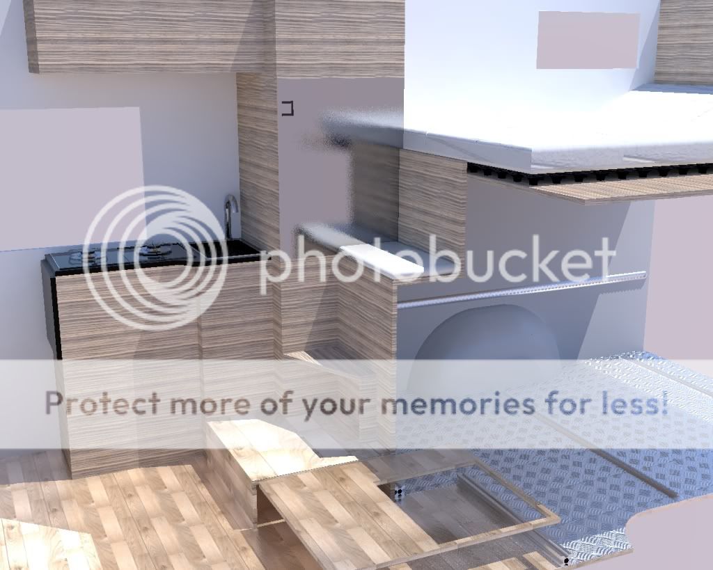

Vediamo se qlc mi da un'idea [:)] Allora.. il letto posteriore è trasformabile in dinette ... scelta voluta per esperienze precedenti, in realtà a posteri probabilmente una scelta con la quale si riusciva a sopravvivere anche senza [:o)] l'abbiama usata solo una volta.. abbiamo mangiato tranquillamente in 8 sul lamierotto [:D] per, per le esigenze di stivaggio estive (da quest'anno non avremo più nemmeno il passeggino in mezzo ai piedi [8D] ) pensavo a come poter sfruttare lo spazio in maniera intelligente e NON definitiva nel senso che per qualsiasi evenienza (tipo caricare bici o altro) poter tornare agilmente alla situazione attuale. Dato che mi piacciono le cose esteticamente "finite" , quindi no a tendine o reti varie, pensavo a qlc del genere: notare il progetto professionale [:D] In pratica, per non rovinare il mobilio esistente e per non appesantire troppo, pensavo a un telaio in profilato a L completo da infilare preciso tra le panche. Craere un'apertura totale posteriore con ribalta verso il basso incernierata al telaietto e dal lato verso la cabina tenere 1/2 testa chiusa e 1/2 apribile ad antina. In questo modo creerei uno spazio per infilare le 4 sedie ad ombrello accessibile dall'esterno e un gavoncino da arredare in PaolaStyle (Ikea docet) accessibile anche dall'interno. Tutto legato solo al telaio... in caso di necessità levo completamente il telaio con le due teste e mi ritrovo il passaggio libero. L'unico inconveniente è solo un problema tecnico/logistico di ingombri per la testata interna... per sfilarlo da dietro dovrei stare più basso del piano letto di 7/8 cm .. e la cosa sarebbe un po' ripugnante [8)] oppure dovrei avvitare la testata una volta inserito il telaio, ma così facendo perdo vagamente quella rapidità di conversione... boh? Che dite? Vi viene in mente qlc altra soluzione? [:)] Ciaoo

L'anta posteriore la farei con apertura laterale o verso l'alto,penso che verso il basso possa dare qualche problema. Come stai a BS? Giuseppe

> verso l'alto necessiterebbe di pistoncini per evitare che ti cada in testa mentre armeggi col carico [:o)] laterale sarebbe in effetti più comodo.. e meno a rischio "scardinamento" .. xò essendo alta 35cm e larga 65 la cerniera sarebbe cmq sotto parecchio sforzo... non saprei... La batteria verrà cambiata [;)] grazie, stò valutando nell'occasione di montare anche un pannellino per mantenerla sempre in buono stato [8D]

> ma l'anta posteriore è proprio indispensabile? Secondo me ci sono già due portelloni che una volta chiusi non rendono necessaria un anta posteriore, anzi, senza anta, le cose più usate (cunei, cavo elettrico) si tengono a destra così basta aprire solo il portellone destro (se piove o è freddo un bel vantaggio) al volo senza doverli sempre aprire entrambi e armeggiare con un ulteriore sportello. Inoltre la paratia longitudinale verticale, la farei non a metà dello spazio, ma spostata a sinistra, esattamente sulla apertura dei portelloni, così si hanno due vani di differente larghezza per cosa più strette a sn e cose più larghe a destra. sarebbe un peccato trovarsi casomai a dovere mettere una scatola o una cassetta e scoprire che per pochi cm non ci entra. Se poi tu facessi la parete anteriore tutta chiusa (per prendere qualcosa si solleva semplicemente il piano tavolo), fissi la divisoria longitudinale alla chiusura anteriore trasversale, si viene a creare una T rigida e che si sostiene da sola, basta due listelli posteriori tra la divisoria verticale e le cassapanche per tenerla centrata, o addirittura avvitare al pavimento due gommini cilindrici, tra i quali viene appoggiata la parte posteriore della divisoria longitudinale. Sarebbero quasi a livelo dei portelloni, quindi non si vedono e non danno fastidio. Solo una mia idea per semplificare al massimo, casomai poi mi sfugge qualcosa.[:)] __________________ Tommaso IZ4DJI

mmm.. non male come spunto... effettivamente se faccio il telaio portante solo centrale non ho il problema di doverla "infilare da dietro", quindi verso la cabina riesco a sfruttare tutta l'altezza ... un'apertura comoda dentro la voglio fare xè ci infilo anche la scaletta per salire sul letto sopra, e mi sarebbe scomodo dover alzare il letto per raggiungerla. ma l'idea di un telaio a " T " , come anche ad " H " per renderlo più solido non è per niente malvagia [8D] La divisoria la farei centrale xè giusto con la mezzeria riesco a infilare tutte e 4 le sedie , ma... obiettivamente per tenere fermo il tutto potrei anche fare 2 tamponi di gomma dura che vadano in alloggiamento nei fori per le gambe del tavolo... infilo, si incastra ed è già pronto... buona idea.. GRAZIE! [;)]

> ottima l'idea dei fori delle gambe del tavolo. Se non ti serve di sollevare il tavolo, addirittura potresti creare due tappi sotto nei fori del pavimento e due tappi sopra nei fori sotto al piano del tavolo, e starebbe in piedi anche senza alcun telaio. __________________ Tommaso IZ4DJI

> Forse ti conviene cercare in giro dei contenitori, tipo cassettoni dei mobili Ikea, ed assemblarli assieme, in modo da poterli sganciare velocemente [:p]. Ti servirebbero anche per caricare e scaricare il camper velocemente[;)]. Io, nel "vecchio" Possl, le casse le avevo costruite su misura, con dei pannelli di compensato.[:D][:D] Ciao, Guido, Betty & Co. SALUTI DALLA SARDEGNA
