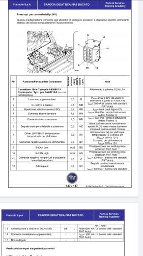

Lo so che è  da prima un negativo poi diventa un positivo ma chiedo aiuto perché  io non lo ho. Se misuro mi troverò  prima un zero poi un +12 appena alternatore attacca. Io non trovo nulla ed essendoci vari codici
colore sui ducato chiedo se qualcuno ha qualcosa da condividere simile al mio. Le discussioni passate purtroppo le foto non si vedono piu o perlomeno  io non riesco a vederle
Ti abbiamo già risposto, ma se non hai un minimo di manualità è meglio che lasci perdere per la salvaguardia delle centraline.   Il concetto è molto semplice:  prendi un tester, lo imposti con la funzione per misurare la tensione di una batteria.  Metti il puntale rosso del tester su un +12 permanente (ovviamente mi riferisco al mezzo e non alla cellula), poi con il puntale nero, ti passi uno ad uno i connettori che sono allinterno del montante destro.  Non sono tanti, mi pare di ricordare 9.  Ebbene, proprio su uno di quelli (inutile che ti dico il colore perchè quello lo cambiano a seconda delle versioni) troverai la presenza di un negativo con il motore in moto che sparisce quando spegni il tutto.  HAI COSì TROVATO IL D-  . Se segui il filo a valle, ti porterà sicuramente all'interno della centralina del camper, dove quel D-, attraverso un relè o una logica, verrà trasformato in un D+ per andare a pilotare diverse utenze (Frigo, Antenna Sat ecc..).   Dove prendere il positivo permanente?  Se non sei capace a trovarlo nella scatola fusibili, fai prima a smontare il vano batteria ed attaccarti direttamente alla batteria motore.

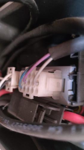

Inserito il 09/12/2021 alle: 13:52:12
Screenshot_20211209-142733(1).jpgÈ  quello che ho fatto ma il tester non segna nulla. I pin sono 15 non 9. E i conettori sono 2 . Per schiarirti le cose ti allego pure la foto. Non ricordo che mi avessi risposto così bene. Pero tu dici che è  un negativo a motore acceso e non un positivo. Altri dicono il contrario, sempre su ducato e sempre sul conettore a 15 poli. Inoltre nella mia limitatezza su info recuperate su ducato 2006 quel conettore porta conessioni particolari e il provare a casaccio ho paura di portare dentro sulla centralina del ducato stesso tramite il tester qualche tensione  particolare e fottere qualcosa. Ecco che nella mia, sempre umile ( e rara da trovare), richiesta di info sul pin preciso del D+ o - che sia per poter verificare in sicurezza. Comunque grazie della tua minuziosa spiegazione e rimango in attesa sempre che esista,di qualcuno che ha qualche foto più  precisa da postarmi gentilmente. Spero che non abbiamno fatto un cablaggio diferente del altro su ogni carthago sti crucchi. Ecco perché ho cercato di vedere i numeri stampati sul conettore.
Andando per esclusione, ti direi che il D- (perchè solo quello fa il DUCATO) dovrebbe essere il filo bianco, ossia la posizione 2. Quello che tu trovi in circolazione, sono documentazioni tecniche di precedenti versioni, anche se abbastanza affidabili perchè Fiat non ha cambiato molto, a parte qualche colore dei fili. Quindi, ricapitolando, prendi il positivo della batteria motore (dove colleghi il puntale rosso tester) e cerca con il puntale nero in uno di quei tre fili (secondo me proprio il bianco).
Ora però mi chiedo: tu hai bisogno di un D+.  Perchè andarlo a prendere lì dove trovi solo un "segnale" e non un filo che sopporta anche il passaggio di una buona dose di corrente?   Concentrati sugli schemi della centralina del mezzo, sperando che ti hanno fornito manuali.
anche se abbastanza affidabili perchè Fiat non ha cambiato molto, a parte qualche colore dei fili. Quindi, ricapitolando, prendi il positivo della batteria motore (dove colleghi il puntale rosso tester) e cerca con il puntale nero in uno di quei tre fili (secondo me proprio il bianco).   Ora però mi chiedo: tu hai bisogno di un D+.  Perchè andarlo a prendere lì dove trovi solo un segnale e non un filo che sopporta anche il passaggio di una buona dose di corrente?   Concentrati sugli schemi della centralina del mezzo, sperando che ti hanno fornito manuali.
Si  ho i manuali ma la centralina non la voglio toccare. Il d+ giallo che crea non mi garba. Il d- che dici sul montante non mi sembra entri nella centralina cbe guarderò meglio. Comunque se lo intercetto lo uso per alimentare un rele con 50mA di assorbimento e gestisco il 12v della batteria motore per poi , con dei fusibili da 250mA/ 500mA alimentare il d+ del EPE e inoltre tagliare i pannelli solari a motore on.
