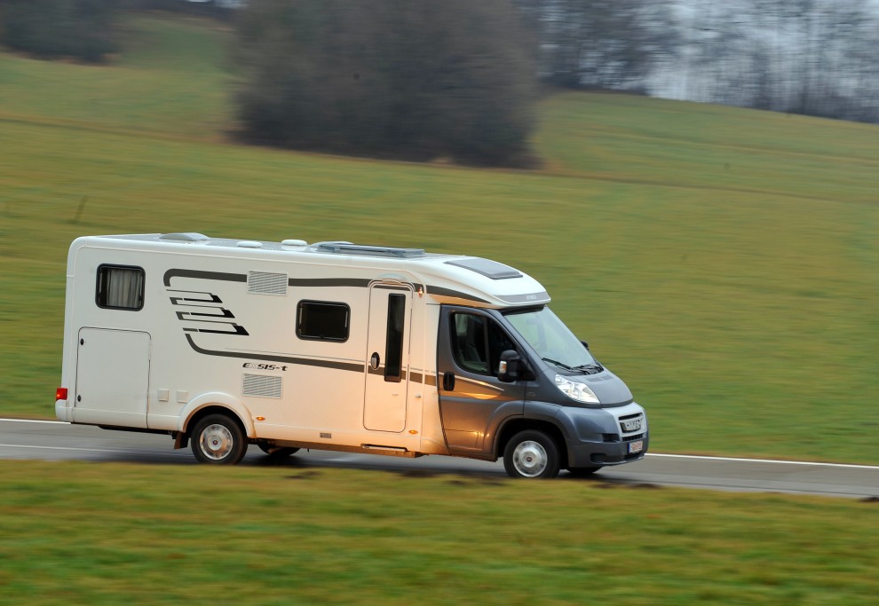

quote:Risposta al messaggio di varieze inserito in data 02/06/2014  18:20:33 (Visualizza messaggio in nuova finestra)>
> Luca, guarda questi due mezzi: E' praticamente lo stesso mezzo ma su differenti telai. Il primo è l'ML-T580, il secondo l'Exis-T 588. Perfettamente identici come lunghezza, larghezza, disposizione, allestimento, mobilio. Cambia solo l'altezza esterna, l'ML-T cm 290 e l'exis T 277 cioè hai il tetti 13 cm piu basso. L' ML-T è su Mercedes telaio normale con balestre, il 588 è su Ducato ALKO. Però il Mercedes ha il pavimento perfettamente piano e senza alcun gradino tra cabina e cellula, il FIAT invece ha un gradino a metà della dinette perchè la cabina è piu alta. Tutte le volte che ci sono salito, ho rischiato di cadere. Allora mi chiedo, c'era bisogno di fare il FIAT su telaio ALKO per risparmiare 13cm? Non sarebbe stato meglio farlo su telaio FIAT balestrato, farlo un pelino piu alto, ma senza gradino? Secondo me 13cm in meno non è che nell'uso pratico si sentano sulla guida. Poi guarda la linea, il FIAT piu basso sembra molto piu lungo, l'altro ha proporzioni molto piu agraziate, almeno alla vista. Ma questo è gusto personale. __________________ Tommaso IZ4DJI www.iz4dji.it

quote:Risposta al messaggio di IZ4DJI inserito in data 02/06/2014  19:21:22 (Visualizza messaggio in nuova finestra)>
> dalle foto sembra che il mercedes sia orizzontale mentre il fiat è più basso davanti rispetto al dietro del camper. quanto costano le due versioni a parità di accessori ? sarebbe anche interessante sapere il diametro del cerchio minimo con cui si sterza con entrambi i veicoli.

quote:Risposta al messaggio di sergiozh inserito in data 02/06/2014  19:32:05 (Visualizza messaggio in nuova finestra)>
> si, questo si nota chiaramente. Li ho anche visti vicini e ho misurato, dietro sono alti uguali, ma il Fiat davanti è visibilmente piu basso, ma ormai si puo dire che è una "caratteristica" del Ducato.[;)] __________________ Tommaso IZ4DJI www.iz4dji.it
