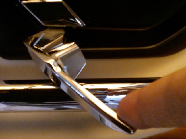

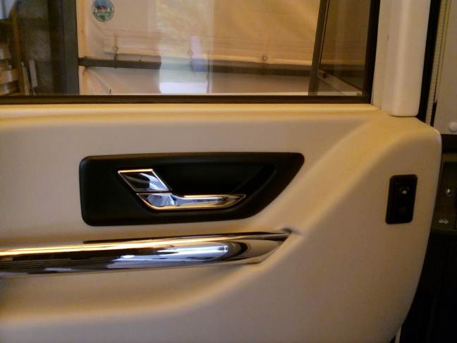

Chiedo aiuto ai più esperti ,Tommaso,Alessandro,Massimo,.......io non sono molto pratico di Internet e di siti specifici....mi si è rotta la maniglia interna per l'apertura  della porta conducente.....inserisco foto per far capire meglio
Questa è la maniglia di apertura.....
La stessa si apre (come da foto) ma essendosi rotta all'interno non sblocca la porta per la relativa apertura.
Guardando bene mi sono accorto che è completalmente di plastica.......e secondo me neanche abbastanza robusta...
Chiedo cortesemente se mi potete dare delle dritte su dove reperire tale ricambio......ho provato sul sito di Camping a neno ma non sono riuscito a trovare nulla di simile.......
Un anticipato ringraziamento......a tutti ......

Grazie Paul della fiducia.
Purtoppo o per fortuna il mio mezzo è più vecchio del tuo e quindi non ho ancora potuto dilettarmi con lo smontaggio della porta come la tua.
Mi sembra che Tommaso o Luca Varieze avessero più volte nominato il costruttore delle porte che se non ricordo male è Hartal o qualcosa di simile.
Sicuramente sono normali componenti automobilistici per cui grazie ad internet potrai avere più canches di trovare la maniglia senza andare da un conce.
Forza Tommaso .......

sicuramente andando dal conce o la ha o la ordina.
Però, dovrebbe essere una maniglia di qualche auto. Così a idea sembrerebbe Mercedes, ma se dici che è scadente non puo certo essere laugh

Direi proprio che è proprio uguale alla mia!! A me si è rotta dopo qualche mese ed ancora in garanzia. La trovi solo da un concessionario Hymer.

Mi potresti dire da quale concessionario hai sostituito la maniglia.......sai noi hymeristi in Umbria non siamo molto rappresentati.......cryingwink
....grazie....

se dalle tue parti non la trovi, telefona a MAGLI, so che tanti anche di questo gruppo, che non trovano i ricambi nelle loro zone, si rivolgono a lui, e li ha sempre procurati a tutti.

Confermo Magli, peraltro la concessionaria di fiducia  di Tommaso.
