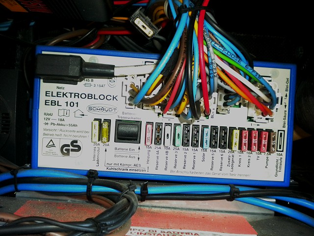

Buongiorno colleghi... confido in una risposta veloce perchè domani parto e devo controllare una cosa.
Vi chiedo : dove si trova il carica batteria nell'hymer? Da qualche parte nello scomparto dove sta la stufa o altrove?
In pratica, ma non ne sono sicuro, mi pare che quando attacco il 220v la batteria servizi non carica, rimane la stessa %.  vorrei quindi verificare se c'è qualche fusibile da cambiare....

Ciao Andrea, vado con una risposta veloce perché non conosco l'impianto del tuo camper, ma per quel poco che so la ricarica della BS è affidata alla centralina, non ad un caricabatteria a parte. Non conosco neanche le funzioni del tuo display(quello che io ho sopra la porta di accesso alla cellula), ma a me non indica nessuna percentuale(%), bensì il voltaggio delle batterie, sia BS che BM. Se anche tu hai questa funzione, la ricarica in atto le vedi appunto dal voltaggio che è sensibilmente più alto quando sei connesso alla rete elettrica.

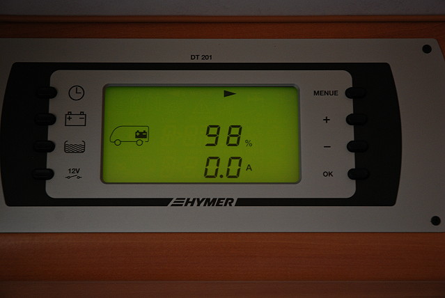

Se hai la centralina Schaudt  EBL 101 e il display DT 201 vedi anche la percentuale di carica
Come ti ha suggerito Enzo, penso che sia la centralina a gestire tutto.

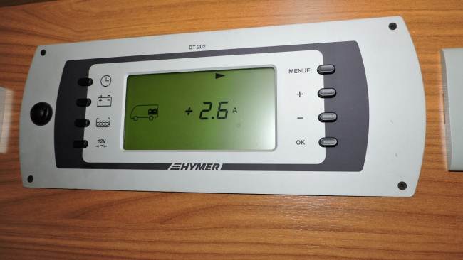

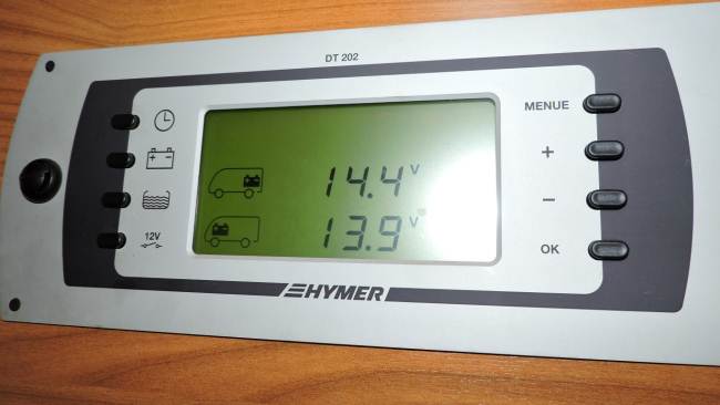

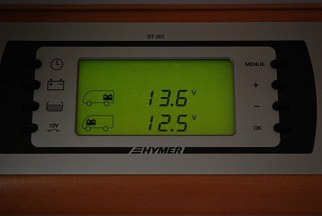

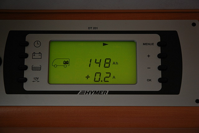

La mia centralina è la stessa ma il display è il DT-202, e questo effettua solo due step alla pressione del tasto batteria di fianco al display; nel primo mostra la tensione in immissione o in emissione(segno + e segno -) in Ah, nel secondo mostra il voltaggio presente ai poli sia della BS che della BM.
Nelle immagini qui sotto mostra la tensione a rete elettrica connessa, mentre a rete sconnessa erano rispettivamente 12,6V per la BS e 12,8V per la BM.
Non appena connessa la rete il primo step mostrava +6,7/6,8 Ah, dopo un po' si è stabilizzato a 2,6 Ah come nell'immagine.

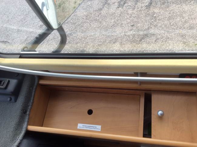

Se il tuo mezzo è quello della foto profilo, il caricabatterie/centralina è sotto lo scorrevole portaoggetti vicino al sedile passeggero
Apri lo scorrevole anteriore e troverai un doppiofondo.
Le utenze a 220 funzionano?
Altrimenti verifica l,interruttore magnetotermico-salvavita montato nell'armadio vano stufa.
Se invece ti funziona tutto, la centralina lavora.
Saluti
Modificato da massimo2020 il 31/12/2015 alle 14:53:18
-) in Ah, nel secondo mostra il voltaggio presente ai poli sia della BS che della BM. Nelle immagini qui sotto mostra la tensione a rete elettrica connessa, mentre a rete sconnessa erano rispettivamente 12,6V per la BS e 12,8V per la BM. Non appena connessa la rete il primo step mostrava +6,7/6,8 Ah, dopo un po' si è stabilizzato a 2,6 Ah come nell'immagine. Step_1 Step_2 Enzo i6qkl
Enzo, le mie sono foto vecchie di qualche anno. Le avevo fatte perché ogni tanto la centralina mi impazziva dandomi le amp di una sola batteria anziché due. Il tutto era dovuto al montaggio dell'Energy Power e Dual Battery che mi mandava in tilt la Schaudt. Comunque il mio era un Mh B 574 SL 2008.
Molto probabilmente la DT 202 ha un altro settaggio. Ma son convinto che se spippoli ti darà molte più informazioni della 201
Quando ho fatto le foto non era attaccata alla 220 ma lavorava solo il pannello solare. Non ho la foto, ma vedevo anche quanto caricava il pannello con la figurina del sole.
