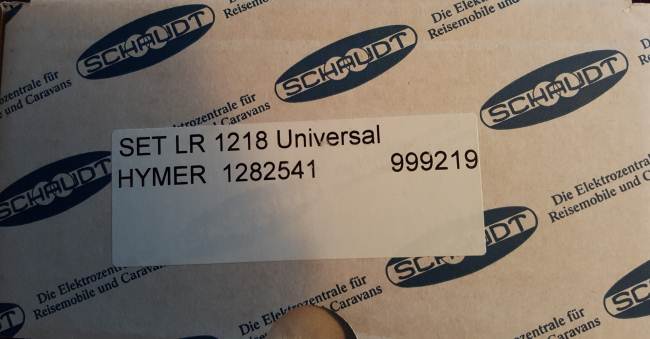

Gianni il problema alla Centralina, e di conseguenza al display che lo segnalava, me lo ha risolto il concessionario togliendomi il Dual Battery e l'Energy power e mettendo il regolatore LR 1218 Hymer per quanto riguarda la carica da pannello solare. Batterie in parallelo. Da quel momento la centralina ha funzionato alla perfezione e non ho mai avuto più un problema.
Non ho foto da postare perché tra l'altro ho venduto il Mh e sto attendendo un semintegrale.
La Schaudt DT 201 è molto complessa e delicata, e anche se il tuo mezzo non è più in garanzia ti consiglio di togliere qualsiasi attrezzatura che non sia approvata da Hymer, che alla lunga potrebbe portare al guasto della centralina; e dopo son dolori.

1218 Hymer per quanto riguarda la carica da pannello solare. Batterie in parallelo. Da quel momento la centralina ha funzionato alla perfezione e non ho mai avuto più un problema. Non ho foto da postare perché tra l'altro ho venduto il Mh e sto attendendo un semintegrale. La Schaudt DT 201 è molto complessa e delicata, e anche se il tuo mezzo non è più in garanzia ti consiglio di togliere qualsiasi attrezzatura che non sia approvata da Hymer, che alla lunga potrebbe portare al guasto della centralina; e dopo son dolori.   Alex
credo che il power lo abbia montato un conc. Autorizzato,chiederò lumi al precedente proprietario,
per fortuna avendo un po manualità  metterò in paralello le nuove batterie onde evitare spiacevoli inconvenienti,
