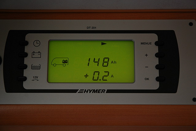

Il power switch montato da non autorizzato hymer,
ho ricollegato direttamente con una batt. da 120ah, tutto funziona come prima,
ma il display non si è aggiornato, avevo collegato una batteria da 40ah per prova,  nel menu si può modificare, ma il menu principale indica sempre 40ah,
ora scarico il manuale indicato da Tommaso, di sicuro mi sfugge qualcosa.

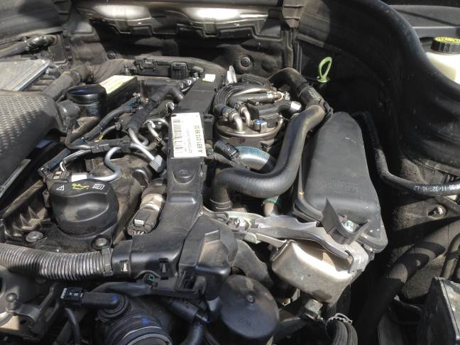

L'anno scorso in occasione del tagliando in officina scoprirono una piccola perdita di liquido dal supporto del filtro gasolio ,una perdita minima infatti non mi ero accorto di nulla,nonostante fosse già fuori garanzia hanno preteso solo un modesto contributo per la riparazione.
Il filtro in questione è sulla testa a destra guardando il motore dal davanti sotto al carter di plastica sotto al filtro aria il tutto è facilmente smontabile in 5 minuti dal cofano originale ( non motorhome)
guardando da sotto il mezzo avevano visto le sgorature lasciate dal glicole.

Grazie, mi tranquillizzi, gia incominciavo a fare incubi notturni pensando alla guarnizione della testa bruciata, con mia moglie che dice "te lo dicevo che corri troppo" surprise.
Ho visto che sotto al filtro aria, dove dici tu, vicino al tappo di riempimento dell'olio si vede una roba circolare che sembra un filtro, ma non avevo idea fosse il filtro gasolio.
Benedetto il cofano originale, almeno quando vai in officina non ti guardano con odio laugh

Quello che vedi è il filtro dell'olio,per vedere il filtro del gasolio devi togliere la cassetta del filtro della aria e il coperchio sulla testata,in 5 minuti lo fai,sotto trovi quello che  vedi nella foto,non è dello sprinter ma della auto ,ma è uguale

Gianni sulla centralina DT 201 l'aggiornamento non è automatico le Amp le devi impostare te.
In genere si imposta come valore massimo circa l'80% del valore nominale della/e batterie. Io ne avevo due da 100 ed era impostato 152 amp (76%).
Se non ricordo male devo andare su questa maschera qui
e poi con il menu aumentare o diminuire il valore

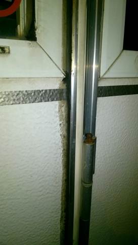

Questa e la sigillatura di cui parlavo che secondo me è stata fatta con del normale silicone trasparente.
Vorrei provare a rifarla io ma non so come procedere, anche perché dovrei sistemare anche l' oblo sopra il basculante che durante l' ultimo viaggio dal quale son tornato da poco mi è entrata un po d' acqua.
per l' oblo ho gia avuto una risposta esauriente.
L' alternativa sarebbe portarlo da un concessionario, ho visto che quello più vicino a me e Giorgio gatti in provincia di alessandria.
Qualcuno lo conosce e sa come lavora?
A me comunque piacerebbe ripararlo da solo perché , a parte il risparmio econommico, mi piace l' edea di accudire il mio camper Leopold, ma devo essere in grado di farlo benewink.

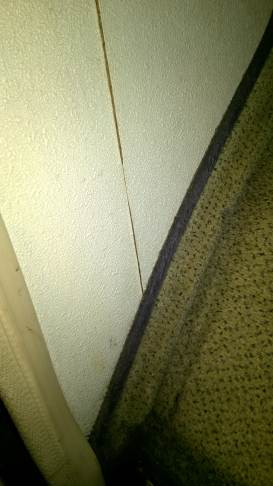

Questa e l'infiltrazione tra i 2 pannelli vista dall' interno, quelo che si vede e il passaruota che e scuro perchè la moquette si e imbevuta d' acqua.
grazie a tutti in anticipo per i consigli!!
