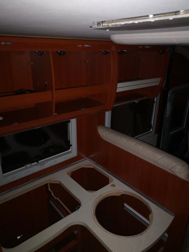

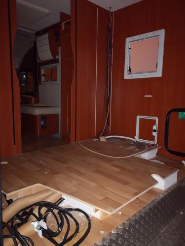

Ora come ora ho smontato completamente il camper; ho lasciato solo alcuni mobili per non indebolire troppo la struttura... Vado a step; qua alcune foto del mezzo com'è messo ora.
Ora cambierò il frigo con uno a compressore, chiuderò il maxi oblò e anche quello della doccia dove al suo posto metterò un Vent 28; metterò la stufa a gasolio e valuto se è possibile mettere il riscaldamento ad acqua; toglierò il forno e le porte scorrevoli tra zona giorno e notte, allargherò leggermente il bagno, implementerò un sistema fotovoltaico grazie al posto che si crea togliendo il maxi oblò, alleggerirò alcune parti del mobilio adottando legni più leggeri e/o soluzioni sandwich

Grazie! Chi mi abita vicino vede sempre che ho dei "cantieri" sempre aperti e sono conosciuto per quellolaugh e per la qualità del lavoro finale.
Per ora ho solo smontato il mobilio, letti, frigo, etc; prima di passare all'azione con le varie modifiche devo chiudere altri "cantieri", cioè richiudere il motore della macchina di mia moglie (cambio pistoni e fasce perchè mangiava 2kg di olio ogni 5-7.000km, intanto cambio anche frizione e cinghia di distribuzione), poi finire di pitturare in casa e entro questa settimana finisco di montare la camera in casa. Dopodiché passo a lavorare sul camper, ma comunque durante i piccoli momenti di pausa, insieme a mio figlio, ragiono sul da farsi e come fare.
Finito di mettere a posto il camper internamente, cambierò la coppia conica al cambio poichè il mio è il telaio light ma ora ho messo le ruote da 16'' e i rapporti si sono allungati e per far tornare la rapportatura quasi come prima metto la coppia conica che adotta il cambio sul telaio heavy.. oppure lavoro molto complicato e valuto se è fattibile, compongo il cambio con i rapporti delle altre versioni di Ducato per avere una rapportatura migliore, specie la prima e la retro più corte (già fatta una tabella di excel con i rapporti desiderati secondo quelli disponibili Fiat... devo valutare "solo" se è fattibile a livello meccanico).
Poi da quello che ho visto dovrebbe avere il volano bimassa.. lo sostituirò con quello classico e nel mentre cambierò la frizione (cercandone una migliore).
Per il frontale il mio obiettivo era quello di ottimizzare il flusso che dovrebbe colpire l'intercooler (perfettamente coperto dal frontale inferiore) e per portare aria fresca ai freni; poi ho ricercato anche l'aspetto estetico cercando di fare una cosa simmetrica e senza lasciare esposti dei semplici fori ma dando come una cornice.
