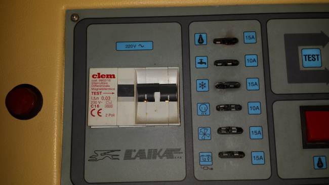

Ciao Falco, sembrerebbe che tu abbia messo dei fusibili con amperaggio inferiore e che questi si siano riscaldati a tal punto da "cuocere" il porta-fusibili. Hai rispettato gli amperaggi? Se hai rispettato gli amperaggi potrebbero essere le "pinzette" del porta-fusibili lente, oppure fusibili CHINA, magari piu' sottili e con amperaggi virtuali.
Se infili i pintali di un tester ( portata superiore a 10A)  in serie alle pinzette del porta-fusibili, dovresti controllare gli ampere che passano sul fusibile......non vorrei che sulle rispettive linee, qualcuno abbia messo in parallelo altri carichi, per esempio turbovent, luce esterna tendalino, inverter ecc. ecc. ecc. ecc ...tanto da sovra-caricare il povero fusibile.  Controlla gli assorbimenti,  pericolo incendio!surprise

Buongiorno e buon pranzo a tutti! Ciao Falco, sembrerebbe che tu abbia messo dei fusibili con amperaggio inferiore e che questi si siano riscaldati a tal punto da cuocere il porta-fusibili. Hai rispettato gli amperaggi?
Se hai rispettato gli amperaggi potrebbero essere le pinzette del porta-fusibili lente, oppure fusibili CHINA, magari piu' sottili e con amperaggi virtuali. Se infili i pintali di un tester ( portata superiore a 10A)  in serie alle pinzette del porta-fusibili, dovresti controllare gli ampere che passano sul fusibile......non vorrei che sulle rispettive linee, qualcuno abbia messo in parallelo altri carichi, per esempio turbovent, luce esterna tendalino, inverter ecc. ecc. ecc. ecc ...tanto da sovra-caricare il povero fusibile.  Controlla gli assorbimenti,  pericolo incendio! Mirko
Ciao Mirko,infatti tra i fusibili c'era un anomalia di amperaggio ma al contrario cioè su quello dell'illuminazione cellula il fusibile era di 20a invece di 15a.Ora posto altr foto e ti farò vedere in dettaglio i danni che hanno subitoi portafusibili.A dopowinkwink

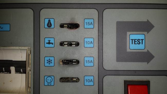

Ecco i danni

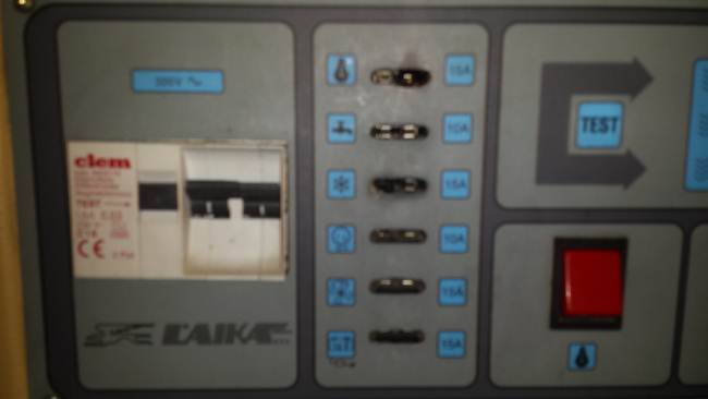

Qui su tutti i portafusibili

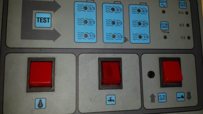

A proposito qui si vede il led del carica batterie che al momento non ho inserito ma esiste lo metterò a lavoro finito,io sinceramente non ho mai fatto caso se si accende,si dovrebbe accendere a batteria carica giusto?

Anche l'interruttore della pompa non si accende dentro porta qualche  piccola lampadina?
Ciao si l'interruttore pompa ha un alampadina..anche la mia era bruciata e l'ho sostitita con un led! :-)

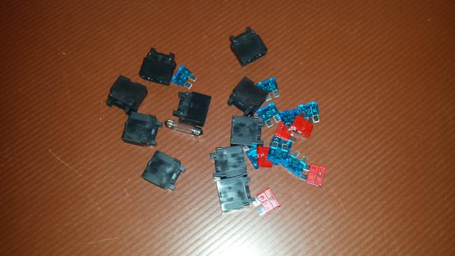

Ragazzi finalmente, ho trovato i portafusibili identici a quelli montati li ho montati ma non ho avuto il tempo di fare le prove,domani prendo il camper e vado dal mio elettrauto di fiducia gli faccio vedere il lavoro che ho fatto e via con le prove.Un grazie a tutti voi per i preziosi consigli che mi avete dato....Un abbraccio a tutti Voi siete Grandi.......Ecovipparilaugh

i portafusibili

I nuovo portafusibili

Lavoro terminato
non mi resta che fare le prove con il mio elettrauto di fiducia
