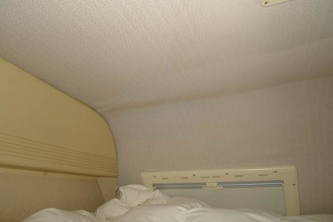

per chi ha il mansardato, sul mio è accaduto uno scollaggio del rivestimento del cielo mansarda
