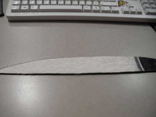

Buon giorno a tutti,
@ Emi, come penso d'agire ? per il momento rimane così in questo periodo o poco tempo da dedicare,ho chiesto info sul tessuto di rivestimento, in fase di montaggio il tessuto è incollato su un foglio di compensato poi fissato al cielo mansarda il tessuto non è più disponibile però sono in attesa di un campione di tessuto simile Laika
per la massa devi controllare le massa dei portalampada tutti, avanti dietro e laterali,ma secondo me è un falso collegamento dell'antifurto prova a staccare il positivo/i che dalla centralina antifurto và alle frecce

...mmmmhhhhh scollaggio del cielo proprio sulla curva della mansarda......l'unica è smontare le cornici finestre e provare a tirare il rivestimento da sotto fino alla curva scollata.....applicare colla spray o a pennello.......e riposizionare il tutto.....
Mirko
Robir
Robir
24/02/2007 7856
Inserito il 20/06/2015 alle: 12:28:44
In risposta al messaggio di Mirkosway del 20/06/2015 alle 12:11:32
...mmmmhhhhh scollaggio del cielo proprio sulla curva della mansarda......l'unica è smontare le cornici finestre e provare a tirare il rivestimento da sotto fino alla curva scollata.....applicare colla spray o a pennello.......e riposizionare il tutto..... Mirko
@ Mirko, non è così spiccia, il tessuto si è distaccato dal supporto in gommapiuma se usassi la colla fiorirebbe all'esterno del tessuto e mi ritroverei un cielo leopardado
l'unica soluzione è la sostituzione dell'intero tessuto sono in attesa di ricevere un campione di tessuto/gommapiuma dei nuovi Laika
p.s. o si fà bene o si lascia così
