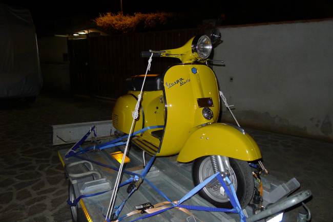

o.t. visto che ultimamente si era parlato di Vespa, è arrivata nella sua nuova casa

Mazza che bella!!! E sembra pure messa molto bene!!!!
