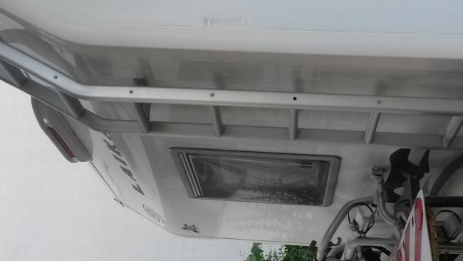

Buongiorno a tutti.
Premetto che sono un "infiltrato", nel senso che ho un Ecovip 2.1 del 2004, e sono a chiedervi un consiglio.
Ho recentemente acquistato retrocamera e monitor, ieri sera tiro due fili volanti per vedere "a secco" com'è la visione e mi accorgo di qualcosa che non va.
Nel senso che se metto la retrocamera sotto il terzo stop, il fatto di avere l'ultimo pezzo in alto della parete inclinato non mi permette la visione della parte posteriore in basso, vedo bene parte della scritta "Laika" ma non la parte terminale della parete.
Se la posiziono sulla parte verticale, quindi appena sopra la finestra del bagno, si vede molto meglio ma ho il portabici molto vicino e poi dovrei far percorrere al cavo un tratto che sarebbe molto antiestetico (visto che farò passare tutto dal terzo stop).
Ho pensato ad una staffa lunga, ma non saprei l'effetto...
Vi chiedo, qualcuno di voi ha consigli pratici/estetici da darmi?
Grazie a tutti e buona rovente settimana.
Luigi

buon pomeriggio a tutti
ciao "infiltratowink " tranquillo se possiamo aiutarti ben volentieri
se è come il mio ( bagno sul retro ) fori ed entri nel mobiletto sopra la finestra dentro una canalina ci passi Video e +/- e li fai uscire parete
letti a castello arrivi fino al profilo angolare lo smonti ci passi i cavi e arrivi fino al pavimento fori anche quello e sei sotto al pianale
costeggi i longheroni o telaio e arrivi fino al motore per poi rientrare sul cruscotto con interruttore e segnale video per il monitor
se la tua camera ha le zampette  abbastanza alte non ci sono problemi ma se ha le Zampe corte le devi allungare per avere una maggiore visione
della parere verticale . guarda sul mio profilo il primo" fai da te "
evita prolungamenti canaline e accrocchi vari non si deve vedere nulla ok?
un saluto e se vuoi altre info siamo qua

 Flavius ti ringrazio per i consigli, ma il mio non era un problema di come cablare (visto che il 2.1 è già tutto predisposto e ha un coassiale con segnale e corrente che va dal terzo stop sino alla plafoniera in cabina guida), il mio dubbio era su dove mettere la telecamera perché se la metto sotto il terzo stop l'inclinazione mi inibisce il vedere la parte terminale in basso del camper.
In sostanza la domanda è: voi la retrocamera la usate per vedere dietro come fosse uno specchietto retrovisore oppure è fondamentale vedere la sagoma del camper dall'alto?
laugh
Luigi

intanto buon pomeriggio a tutti
ciao luigi , sapevo che il tuo camper è predisposto con i cavi , ma se vuoi vedere cosa c'è dietro di te devi lasciare quella predisposizione e farne una nuova poichè
a quelle altezze vedi come se forre uno specchiio retrovisore , ma per quanto mi riguarda a me quel servizio di guardarmi dietro non serve poichè si hanno i specchi esterni retrovisori , la tele serve principalmente e fondamentalmente in retromarcia per evitare bambini , bici, alberelli ,arbusti ,pali di limitazione , avvicinarsi il più possibile con il porta bici o paraurti posteriore  ai cofani o ai paraurti  delle autovetture che ti stanno dietro etcc etcc devi vedere mentre retrocedi tutto ciò che è basso e  che potrebbe arrecare danno a cose , persone e al camper .
l'iclinazione giusta per vedere davvero cosa c'è ad un palmo del tuo paraurti è quella appena inizia la parete obliqua , più ti alzi con la telecamere e più devi far affacciare o per meglio dire allungare i supporti di aggancio della tele  sempre per avere una ottimale  veduta verticale .
A spanne  spenderai 15/20 euro di materiale tra cavo video e di alimentazione lo passi nuovo nel punto giusto e avrai una visione reale di ciò che ti accade realmente dietro quando fai retro marcia .https://www.youtube.com/watch?v=D7i4Yk1Evf4(è il miowink)

Eh si, credo proprio che la posizione della cam del sor Flavius sia la migliore per vedere il posteriore del mezzo, attenzione comunque ai rami alti..... Meravigliosa la cam sullo scarico x centrare la griglia senza scendere 10 volte ( prox lavoro)laugh
