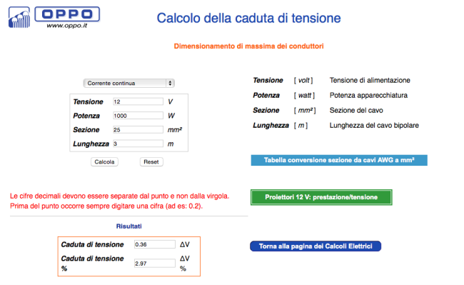

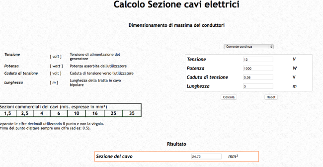

Ragazzi!!!! oggi mi cimenterò nell'installazione dell'inverter, visto il viaggio i previsione!!!
lo volevo mettere dentro al gavone grande anteriore della dimette di dx ma alla fine, per ragioni di maggiore areazione (mago docet!!) lo metterò dietro al sedile guida...piu brutto ma più funzionale!
gia che ci sono farò anche una linea dedicata da BS a TV/decoder, già che devo entrare con dei cavi da vano motore a cellula.
Ho calcolato ad occhio 3 metri da BS(vano motore) a dietro sedile guida..forse mi sono tenuto largo....e dai calcoli (verificatemeli ve prego!!) ecco cosa esce:
nota ( ho calcolato la caduta di tensione a  parte, viene 0,36), l'inverter è onda pura da 1000w reali continui con picco a 2000w
http://s15.postimg.org/uxn4mbtej/Schermata_2015_08_05_alle_10_12_30.png
Quindi mi orienterei sui 25mmq OK?
Mentre per la Tv decoder andrei sui 2,5mmq o è troppo poco?
​grazie belli!!!

In risposta al messaggio di EmiMobile del 05/08/2015 alle 10:21:55
Ragazzi!!!! oggi mi cimenterò nell'installazione dell'inverter, visto il viaggio i previsione!!! lo volevo mettere dentro al gavone grande anteriore della dimette di dx ma alla fine, per ragioni di maggiore areazione (mago
docet!!) lo metterò dietro al sedile guida...piu brutto ma più funzionale! gia che ci sono farò anche una linea dedicata da BS a TV/decoder, già che devo entrare con dei cavi da vano motore a cellula. Ho calcolato ad occhio 3 metri da BS(vano motore) a dietro sedile guida..forse mi sono tenuto largo....e dai calcoli (verificatemeli ve prego!!) ecco cosa esce: nota ( ho calcolato la caduta di tensione a  parte, viene 0,36), l'inverter è onda pura da 1000w reali continui con picco a 2000w Quindi mi orienterei sui 25mmq OK? Mentre per la Tv decoder andrei sui 2,5mmq o è troppo poco? ​grazie belli!!!
Perdonami ma no e piu semplice prendere una tv 12 v ( 9 -14v) la puoi vedere (magari)anche in movimento

In risposta al messaggio di nando 2 del 05/08/2015 alle 11:25:18
Perdonami ma no e piu semplice prendere una tv 12 v ( 9 -14v) la puoi vedere (magari)anche in movimento Nando tutti sapevano che quella cosa non si poteva fare.Un giorno arrivò uno che non lo sapeva,e la fece
ciao nando..la tv E' 12..cosi come il decoder.... sto solo facendo ANCHE un alinea 12V diretta da BS a TV/decoder...oltre all'installazione del inverter!
tra l'altro ho pensato di entrare dalla BS con i due 25mmq per l'inverter ( che sarà dietro al sedile guida) e da li ripartire con due 2,5mmq ( piccoli) per tv e decoder...in pratica sfrutterei i morsetti dell'inverter come giunzione per far partire da li la linea Tv...che dite??????

In risposta al messaggio di EmiMobile del 05/08/2015 alle 13:03:43
ciao nando..la tv E' 12..cosi come il decoder.... sto solo facendo ANCHE un alinea 12V diretta da BS a TV/decoder...oltre all'installazione del inverter! tra l'altro ho pensato di entrare dalla BS con i due 25mmq per l'inverter
RiRiperdonami visto che hai tutto a 12v  l'inverter (succhiabatteria) a che ti serve?
