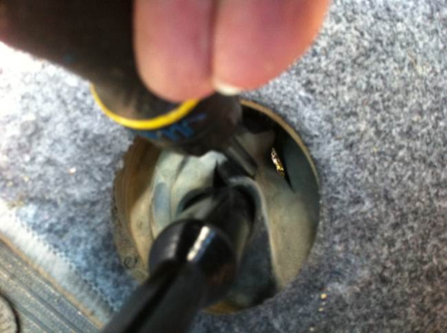

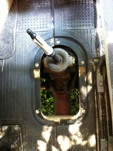

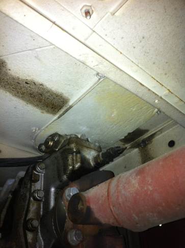

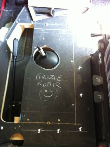

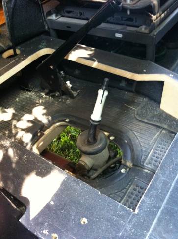

nostra destinazione non è mai una località ma piuttosto un modo di vedere le cose http://i48.tinypic.com/w1act0.jpg ">.. certe saune ma poi ho capito il problma )
qui si vede la cuffia rotta logora e cotta dal calore che con l'aria da sotto veniva tutta in cabina
qui si vede er buco e poi attappato con materiale diciamo assorbente  , grazie al suggerimento di Robir .
calore asta e aria calda in cabina risolto
mo torno .... aspettateme me raccomanno wink
