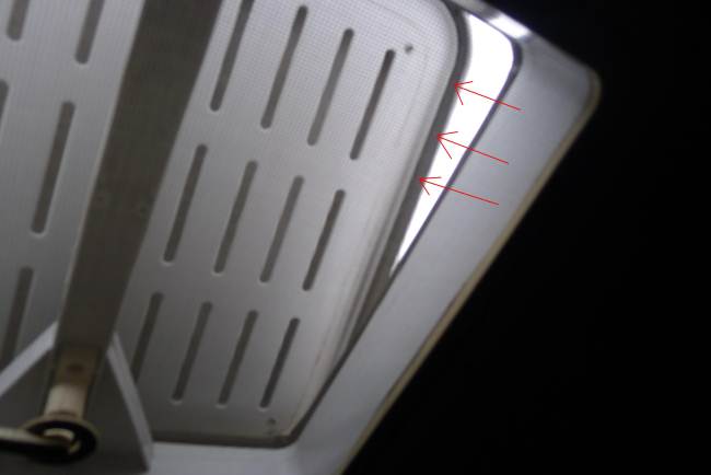

Ciao a tutti, ho aperto un 3d sul problema della zanza che non chiude bene
Qualcuno ha risolto ? Magari con una guarnizione più cicciotta. Mi stà anche maturando l'idea di piegare le tre cerniere per farla arrivare a battuta in piano.
ma mi sà che poi non spiana sulla porta aperta.

Ciao a tutti, ho aperto un 3d sul problema della zanza che non chiude bene Qualcuno ha risolto ? Magari con una guarnizione più cicciotta. Mi stà anche maturando l'idea di piegare le tre cerniere per farla arrivare a battuta in piano. ma mi sà che poi non spiana sulla porta aperta. Qualche idea ? Paolo
nostra destinazione non è mai una località ma piuttosto un modo di vedere le cose http://i48.tinypic.com/w1act0.jpg ">usa ma quando la chiudo con le chiusure originali
mi sembra di non vedere aria , ma in sincerità' , io non ho mai controllato veramente questo problema
verifica invece se è' stata svirgolata involontariamente dai precedenti proprietari

@whynot56, come già detto le porte zanzariera più o meno sono così e anche sui nuovi, la cerniera non la toccherei, di guarnizione più larga nei ricambi camper non esistono forse puoi provare con quella della portire della vecchia Fiat 500 oppure maggiori il dordo porta dx cun un profilo in alluminio a S

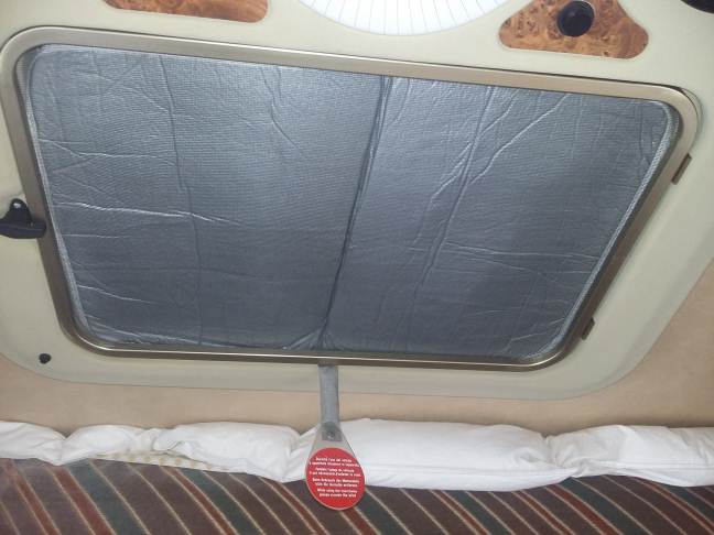

Questo weekend dovremmo riprendere finalmente il camper, viste le temperature glaciali che sembrano in arrivo avrei bisogno di un paio di chiarimenti.
La signora nell'ultimo viaggio si è lamentata che dall'oblò centrale sopra le dinette arriva aria, anche nel vostro è così? Avete ovviato in qualche modo?

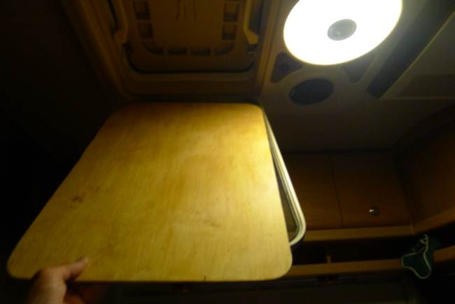

Oggi ho ordinato i fermaporte, posterò foto del cambio. Ma gli oscurantismo interni li trovo solo a 90 spedito, qualcuno ha negozi a prezzi migliori

sopra le dinette arriva aria, anche nel vostro è così? Avete ovviato in qualche modo? Per quanto riguarda la stufa, presumo che vada lasciata accesa altrimenti penso che sarà difficile ottenere una temperatura accettabile usandola solo la sera, è così? Voi come vi comportate? La tenete accesa anche la notte? Non può piovere per sempre
Buon giorno a tutti,
@ emiliano69, gli oblò Laika sono tutti ventilati, per il maxioblò centrale sul mio ho fatto un pannello in compensato da 3 mm di spessore su tutti gli altri ho messo una guarnizione in neoprene perimetrale all'esterno, per la stufa anche se è a camera stagna non mi fido di notte la tengo spenta

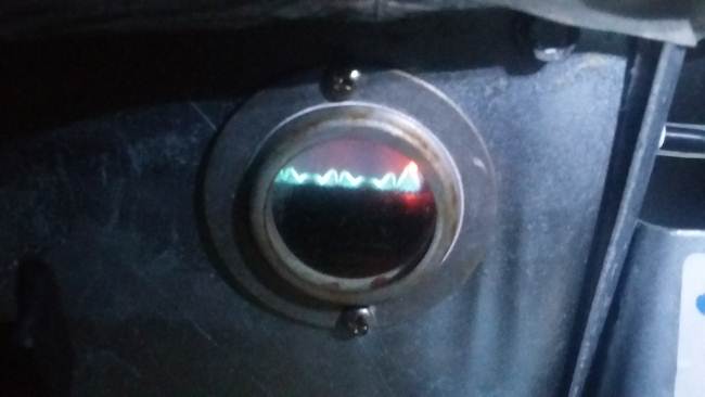

Inserito il 21/11/2015 alle: 13:44:38
Buon giorno a tutti, buon uiiiicheeeend e buon pranzo!smiley
Ciao Francy, 35 minuti mi sembrano tantini per portare l'acqua a 50C°.....è pur vero che se immaginiamo un pentolone con 10 litri di acqua fredda da scaldare con quel tipo di bruciatore, penso che almeno 10-15 minuti siamo necessari!   Capace pure che alla base del boiler si sia formato uno strato di calcare tale da disperdere il calore della fiamma, allungando i tempi di riscaldamento dell'acqua...... il boiler va SEMPRE svuotato nei periodi di fermo anche di pochi giorni (chiudere il rubinetto dell'acqua a farfalla e aprire il rubinetto rosso per lo svuotamento,allentare la valvolina di sfiato e richiuderla subito dopo lo svuotamento).
Questa operazione di pochi minuti,  evita la rottura del boiler in caso di congelamento dell'acqua, evita depositi di calcare da acqua stagnante, per non parlare della corrosione ecc ecc.
Leggo che hai già pulito il bruciatore (ottimo), adesso quando è acceso, guarda dalla finestrella d'ispezione se c'è una bella fiamma e che sia di colore azzurro. Se ti puo' essere d'aiuto......
Comunque a tutti i Vips con boiler Atwood, alla prox accensione, cronometro in mano per confrontare i tempi!smiley

Buon giorno a tutti, @ emiliano69, gli oblò Laika sono tutti ventilati, per il maxioblò centrale sul mio ho fatto un pannello in compensato da 3 mm di spessore su tutti gli altri ho messo una guarnizione in neoprene perimetrale all'esterno, per la stufa anche se è a camera stagna non mi fido di notte la tengo spenta Laikista Ecovipparo x passione
Wow Robè, le hai pensate proprio tutte!wink Non sapevo che si potessero applicare delle guarnizioni sugli oblò, ma sono i classici Thetford 40 (TF40)? BUONO A SAPERSI!yes

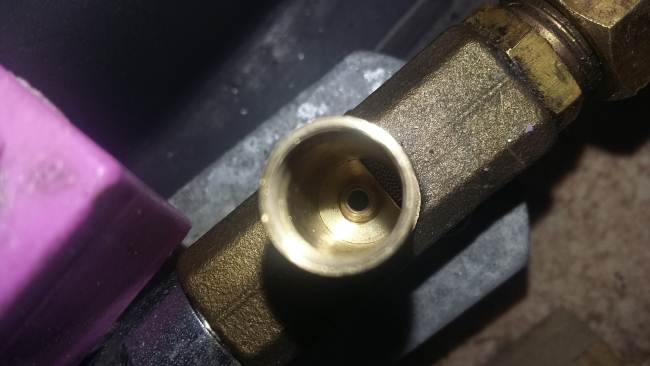

Sono andato in camper, ho smontato la valvolina ma non mi sembrava incastrata. Tolta la valvolina, l'interno mi sembra pulito.
Ho notato che la valvolina è differente da quella fotografata da te (Mirkosway)
La posto x comodità di confronto.
Nella mia c'è una molla, invece in questa tua sembra esserci un perno. Purtroppo non ho pensato a fotografare la mia.
Saranno valvoline diverse?
Ti posto anche la foto del bruciatore, la fiamma mi sembra più bassa rispetto a quella tua. Può essere un problema di valvolina?
Non so se agisce da minimo a massimo, o ti viene in mente altro?

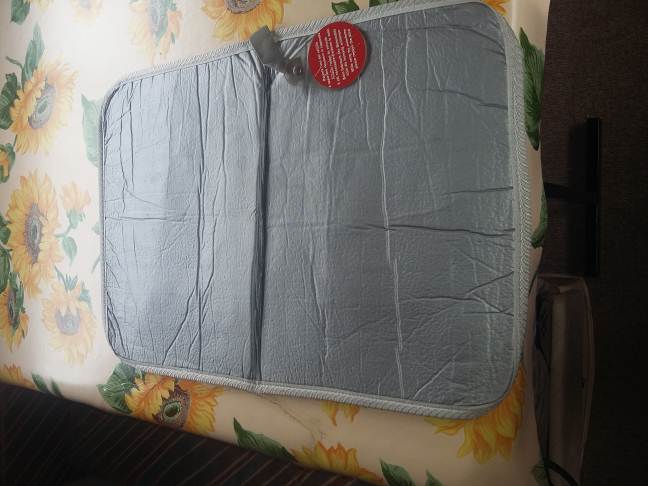

@emiliano69 quando ho acquistato il camper (usato) dentro l'armadio ho trovato questo oscurante termico per l'oblò centrale
non so se sia originale o meno, comunque funziona
