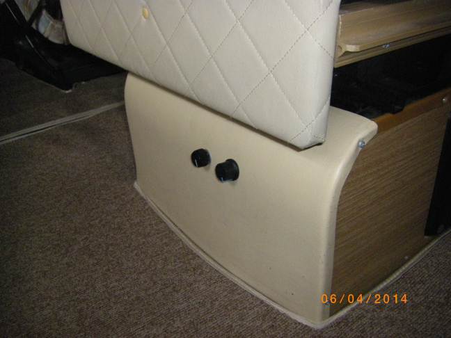

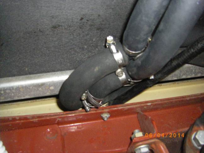

francy75
francy75
20/08/2011 97

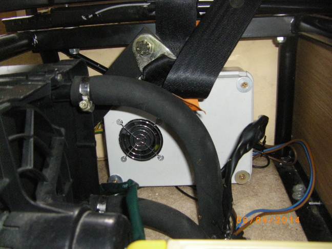

Inserito il 26/11/2015 alle: 23:05:49

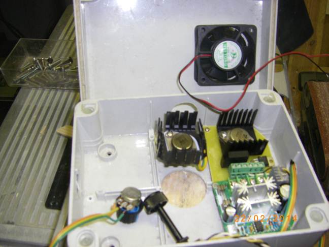

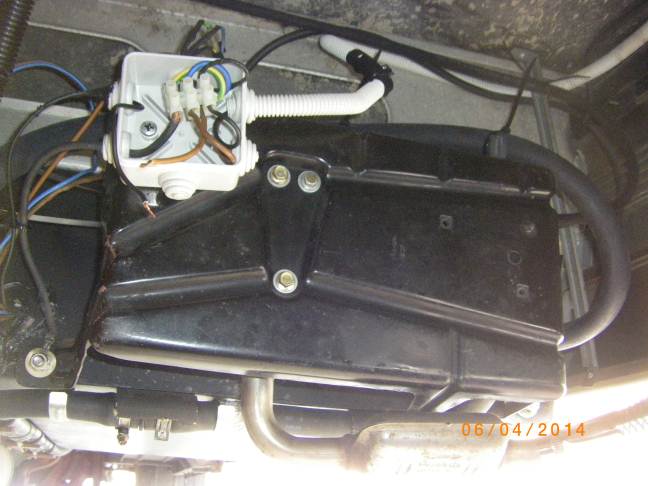

Ciao ilaraya78
ti posto alcune foto del mio impianto. Mi sono collegato, mettendo due T nei tubi che vanno al radiatore sotto alla dinette grande. Ho fatto anche un serbatoio aggiuntivo per il gasolio e ho messo anche un termostato ambiente x gestire l'accensione/spegnimento; più due potenziometri x gestire la velocità delle ventole (cruscotto e dinette).
Vorrei perfezionare l'impianto e mettere un radiatore anche nel bagno (per non lasciare la porta aperta per scaldarlo) ma non ho molto tempo x farlo.
Io ho fatto il lavoro sul mio camper ma il "guru" in materia, che mi ha dato consigli qui sul forum, è Enzo44 .
Collegamento tubi acqua
Saluti
Francy75
Modificato da francy75 il 26/11/2015 alle 23:12:05

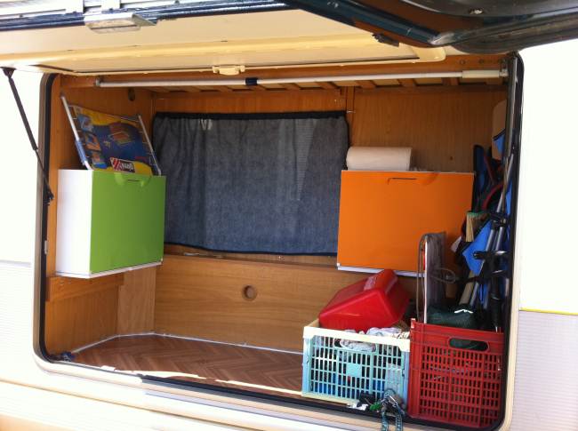

Inserito il 27/11/2015 alle: 09:49:52
Buongiorno,
ho guardato le specifiche tecniche per le quali ringrazio Ronza75, sono su Iveco e in effetti basta il nome.
Praticamente immagino, e ringrazio Flavius, un vano porta vestiti da poter ispezionare dall'interno. Vorrei montare lo stesso sportello postato da Robir (camper di Tiziano)..cioè uno sportello senza finestre che mi garantisca più privacy. Non ho capito se è il pezzo di ricambio che non si trova o se è il modello in questione (Laika ecovip 200) che non supporta sportelli senza finestre.

EmiMobile
EmiMobile
30/08/2013 845
Inserito il 27/11/2015 alle: 10:00:38
In risposta al messaggio di francy75 del 26/11/2015 alle 23:05:49
Ciao ilaraya78 ti posto alcune foto del mio impianto. Mi sono collegato, mettendo due T nei tubi che vanno al radiatore sotto alla dinette grande. Ho fatto anche un serbatoio aggiuntivo per il gasolio e ho messo anche un
termostato ambiente x gestire l'accensione/spegnimento; più due potenziometri x gestire la velocità delle ventole (cruscotto e dinette). Vorrei perfezionare l'impianto e mettere un radiatore anche nel bagno (per non lasciare la porta aperta per scaldarlo) ma non ho molto tempo x farlo. Io ho fatto il lavoro sul mio camper ma il guru in materia, che mi ha dato consigli qui sul forum, è Enzo44 . Collegamento tubi acqua Saluti Francy75
RAGAZZACCI!!!! non partecipo attivamnete ma vi leggo quando posso e sicuramente ve vojo comunque bene state tranquilli.......
come disse terminator "RITORNERO'!!!!"
ilaraya78
ilaraya78
08/06/2014 127
Inserito il 27/11/2015 alle: 12:27:26
Grazie mille , a buon rendere, tutto molto chiaro.

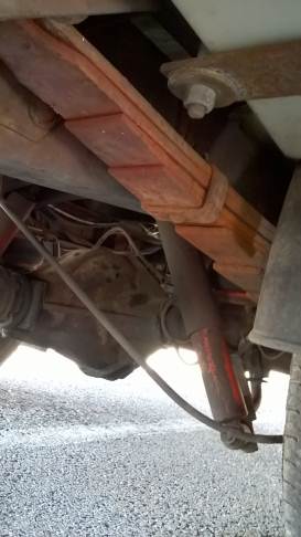

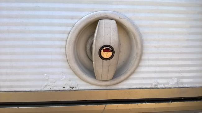

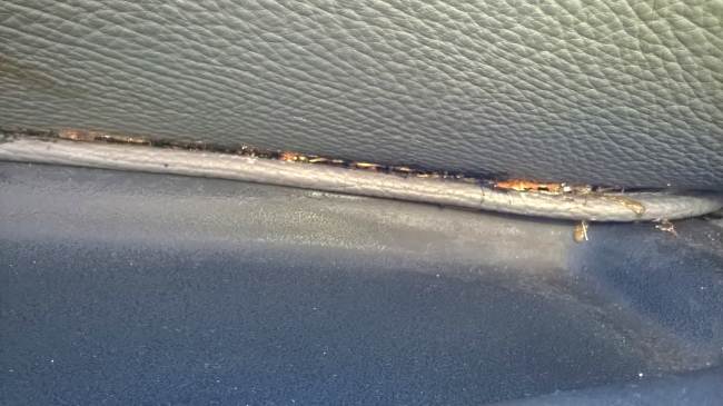

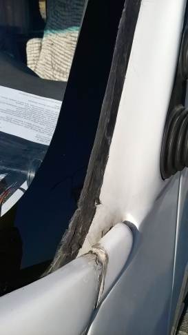

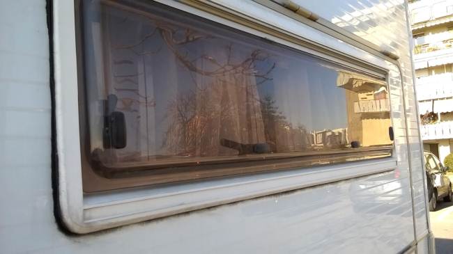

Inserito il 28/11/2015 alle: 17:15:58

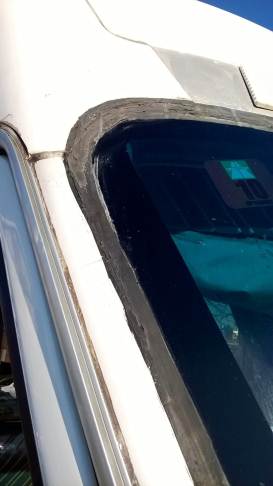

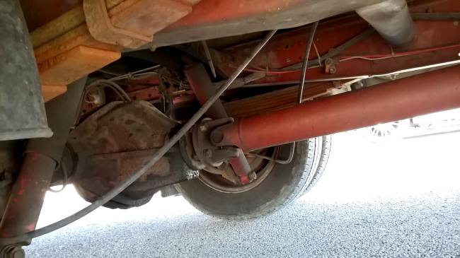

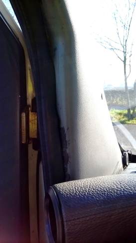

Buonasera,
ecco alcune foto che evidenziano, a mio avviiso, delle criticità. Parabrezza sostituito, ma noto subito lungo tutto il perimetro del mastice, silicone...che come potete osservare in foto e applicato in maniera molto approssimativa...?? Ma il proprietario garantisce l'impermeabilità e mi invita a tenere il veicolo tre ore sotto l'acqua per verificare di persona..al di là di questo c'è un fattore estetico non da poco. Poi, una delle finestre presenta lungo tutto il perimetro esterno un "nerume"...bho...ancora, ho fotografato la parte inferiore..noto solo dell'olio che ingrassa e si vede benissimo, è sul mozzo?..comunque li..ho postato anche le foto di alcune guarnizioni: sportelli, dove c'è quella staffa di metallo, a me sembra una bruttura...poi, sotto i due manicotti del cruscotto che immettono aria calda ho notato uno scollamento, l'immagine è quella con la colla gialla...la guarnizione interna del parabrezza, sotto la quale sono stati fatti correre i fili dell'antifurto, mi sembra rimessa male..infine sullo sportello del gavove delle piccole bolle (solo li mi sembra).
Che dire, l'abbiam provato..sembra vada bene..messo in moto camminato a 90 km/h..le molle delle cinture di sicurezza riavvolgono controvoglia..gli impianti funzionano..ha la veranda e le sospensioni ad aria..nel complesso sembra un buon mezzo..ma vi giuro che l'impatto visivo con quel parabrezza non mi è piaciuto.
Carlo
bexwiller
bexwiller
Inserito il 28/11/2015 alle: 17:35:31
In risposta al messaggio di fd3x del 28/11/2015 alle 17:15:58
Buonasera, ecco alcune foto che evidenziano, a mio avviiso, delle criticità. Parabrezza sostituito, ma noto subito lungo tutto il perimetro del mastice, silicone...che come potete osservare in foto e applicato in maniera
molto approssimativa...?? Ma il proprietario garantisce l'impermeabilità e mi invita a tenere il veicolo tre ore sotto l'acqua per verificare di persona..al di là di questo c'è un fattore estetico non da poco. Poi, una delle finestre presenta lungo tutto il perimetro esterno un nerume...bho...ancora, ho fotografato la parte inferiore..noto solo dell'olio che ingrassa e si vede benissimo, è sul mozzo?..comunque li..ho postato anche le foto di alcune guarnizioni: sportelli, dove c'è quella staffa di metallo, a me sembra una bruttura...poi, sotto i due manicotti del cruscotto che immettono aria calda ho notato uno scollamento, l'immagine è quella con la colla gialla...la guarnizione interna del parabrezza, sotto la quale sono stati fatti correre i fili dell'antifurto, mi sembra rimessa male..infine sullo sportello del gavove delle piccole bolle (solo li mi sembra). Che dire, l'abbiam provato..sembra vada bene..messo in moto camminato a 90 km/h..le molle delle cinture di sicurezza riavvolgono controvoglia..gli impianti funzionano..ha la veranda e le sospensioni ad aria..nel complesso sembra un buon mezzo..ma vi giuro che l'impatto visivo con quel parabrezza non mi è piaciuto. Carlo
Sono mezzi molto robusti!
il lavoro sul parabrezza non mi da fiducia, dovresti provarlo bene sotto la pioggia in marcia
Le bolle dell'alluminio richiedono un intervento in tempi brevi
La trasmissione sembra che trafila olio daldifferenziale
Il sottoscocca ha sofferto per il sale ma dura altri 30 anni!
il proprietario non mi sembra aver curato il mezzo come  molti in questo foramai fanno
per il resto sono indistruttibili

ronza75
ronza75
02/09/2012 2417
Inserito il 28/11/2015 alle: 19:02:21
In risposta al messaggio di bexwiller del 28/11/2015 alle 17:35:31
Sono mezzi molto robusti!il lavoro sul parabrezza non mi da fiducia, dovresti provarlo bene sotto la pioggia in marcia Le bolle dell'alluminio richiedono un intervento in tempi brevi La trasmissione sembra che trafila olio
daldifferenzialeIl sottoscocca ha sofferto per il sale ma dura altri 30 anni! il proprietario non mi sembra aver curato il mezzo come  molti in questo foramai fannoper il resto sono indistruttibili  Ciao Laika ecovip 2.i (2001) - Saluti a tutti da Roberto
Il lavoro del parabrezza non è un granché sicuramente, quelle bolle e il cancro sell alluminio facilmente il portellone e infiltrato e quel sikaflex nero intorno alla finestra può essere una riparazione x tale motivo..cmq qualcuno tra noi ha foto da postare. Le bolle le avevo anch'io ma non avendo la finestra le ho pulite , raschiate , zincate e riverniciate poi ho siliconato tutto. Il problema è che in certi casi la sotto la bolla il cancro ha gia formato il buco al pannello di alluminio allora li è un casino

Robir
Robir
24/02/2007 7856
Inserito il 29/11/2015 alle: 13:46:35
a guardare le foto direi che più che mantenuto è abbandonato,la guarnizione del parabrezza è da sostituire la tenuta è limitata da quella posticcia siliconatura,il portellone è infiltrato tolte le bolle ci sarà l'alluminio bucato, la riparazione vicino al tirante dello sportello sarebbe da rifare con la vetroresina,forse è il caso di non prenderlo in considerazione almeno che non ti venga incontro per le riparazioni ( a regola d'arte )

Inserito il 30/11/2015 alle: 14:46:22
Buongiorno e grazie per l'aiuto. L'impatto non è stato dei migliori, mi aspettavo un mezzo manutenuto e invece senza neanche scavare troppo sono emerse varie problematiche...meglio lasciare stare..non mi convince..
