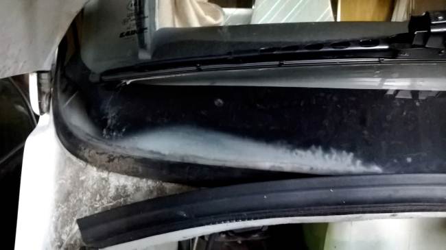

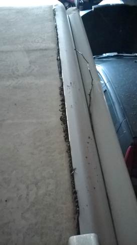

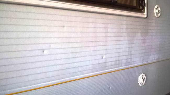

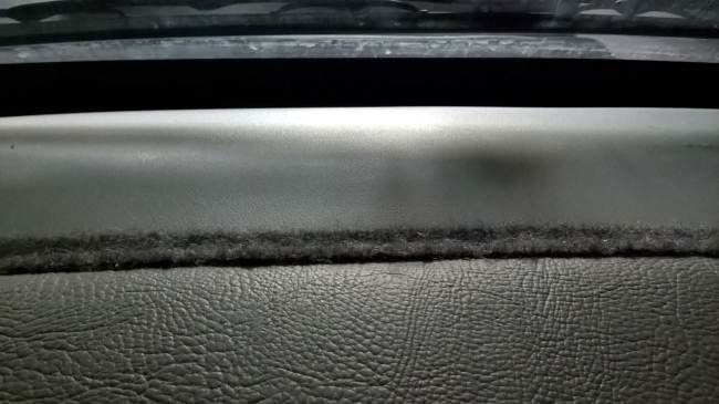

ho visionato il camper (lo trovate a questo link: www.subito.it/caravan-e-camper/laika-eco-vip-200i-7-posti-motorhome-con-clima-torino-146484286.htm). Il mezzo mi è stato presentato in un capannone un po’ buio e non ho provato tutti dispositivi..il proprietario è disponibile alla prova su strada se gli si dimostra almeno un primo interessamento (se io vendessi renderei tutto visionabile e verificabile da subito). Il motore gira bene, lo ha acceso e devo dire che il rumore del motore mi ha fatto una buona impressione (dichiarati da lui e dal contachilometri appena 56.000 km che sono certificati ma non ho visto nessun cartaceo che attesti ciò). Abbiamo giusto aperto i rubinetti dei lavandini..provato qualche infisso, l’oscurante del bagno non si regge…è stato montato un parquet modulare per questioni estetiche sotto c’è l’originale eventualmente ricalpestabile (così mi è stato detto). Vi allego alcune foto.
Quella fatta al cruscotto è parziale nel senso che avrei dovuto inquadrare anche un piccolo strappo che non si vede, si osserva, invece, benissimo una striscia di moquette che è stata applicata perché se non ho capito male il di sotto è rovinato… si può far rifoderare da un professionista?...che ne pensate? Poi, sul tetto si vede in corrispondenza degli angoli destro e sinistro (dove il tetto diventa parete laterale) del materiale nero che sembra mastice e lo si apprezza in foto. Una fiancata è leggermente ammaccata dalla grandine (una ventina di bolli). Nella parte inferiore del parabrezza c’è una specie di alone bianco che pare non si possa eliminare, cioè strofinando da fuori non scompare, idem dall’interno. Sotto si nota una trasudazione di olio, che non gocciola ma ingrassa il ferro. Che dire, nel complesso mi è sembrato un buon veicolo (con tutte le riserve del caso in quanto non abbiamo effettuato una prova completa). Il motore come già dicevo ha un bel rumore, ha il bombolone del gpl (ricarica dal benzinaio) che serve i fornelli, il boiler, la stufa e credo anche il frigo, il generatore azionabile dall’interno della cellula, il clima in cellula. Non ho fotografato, ma vi descrivo il tutto, il cofano che presenta delle crepe/rotture: trattasi di traumi dovuti all’apertura del cofano che va a urtare sui tergicristalli, si può riparare in carrozzeria? La vetroresina si può ritoccare e dipingere quindi rendere “nuova”? Chi vende è un professionista, nel senso che sono commercianti di veicoli e titolari di un’autofficina, pronti a darmi anche una garanzia scritta. Tre proprietari (i primi hanno fatto il grosso dei chilometri, il secondo l’ha tenuto fermo (si ma quanto è stato fermo?..questo non è dato saperlo) sotto una tettoia vivendoci dentro e credo che sia lui ad aver beccato la grandine, il terzo (il signore che ho incontrato io) che a quanto pare ce l’ha da poco tempo...sicchè sto mezzo ha pochissimi chilometri...vabbè mille dubbi alimentati anche dal fatto che mi è stato presentato in un magazzino buio e pieno di carcasse di veicoli e oggetti che rendevano complicato, a tratti, girare intorno al mezzo...comunque, a me il mezzo è piaciuto, l’interno aveva un odore neutro (il bagno odorava un pò di fogna, mi è stato riferito che ci fosse il serbatoio delle nere pieno, bleah!! ). Eventualmente (ma dipende anche dalle vostre considerazioni) gli chiederei una prova (di tutto)...dimenticavo, ha la targa nuova e anche i documenti nuovi perché l’originale (targa) si era rotta.

come giustamente hai già osservato và visto alla luce del sole. guardando le foto dell'inserzione non sembra male. sembrerebbe un mezzo del 95-96. internamente non sembra mal tenuto. il lavoro del pavimento lo feci anche io al tempo (su EV4) per un fattore estetico e per evitare di sollecitare delle zone che sembravano iniziare a cedere. credo che sia stata fatta una modifica alla parte bassa dei letti a castello per consentire l'accesso al gavone anche dall'interno. esternamente ho l'impressione che si sia intervenuti già sulla verniciatura. controlla bene la vernice esterna nel mio ex EV4 per effetto dei lavaggi e del tempo si era molto consumata e non era possibile nessuna lucidatura. i mezzi di quel tempo avevano uno strato di verniciatura molto sottile. il sigillante che vedi sopra uscire dai montanti a mio giudizio non è un problema. visto che sembrerebbe essere stato usato per un periodo per viverci io controllerei bene le utenze e la tappezzeria interna.

Ciao fe3x, il mastice che sborda (Terostat) sulle angoliere d'alluminio è normale, anche sul mio del '94 erano presenti.
Quell'alone bianco sul parabrezza vuol dire presenza d'umidità all' interno del multistrato del vetro, potresti risigillare il suo perimetro e riverniciare di nero con vernici specifiche, ma in realtà è da sostituire....

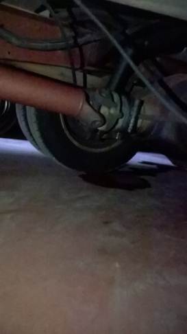

Quella perdita sotto la ruota posteriore, potrebbe essere liquido dei freni (colore rosso scuro), sicuramente i cilindretti dei tamburi sono KO, oppure qualche tubo perde...ATTENZIONE.
L'assemblaggio dei Motorhome della prima serie Ecovip era da codice penale, non mi stupisco che il cofano strusci sui tergi-cristalli e l'approssimativo assemblaggio della scocca in vetroresina sul telaio ( il mio l'hanno adattato a MAZZETTATE).sad

Concordo in pieno con mirko..il vetro e cosi perche quando da condensa l acqua si accumula li e scolorusce una pellicila interposta tra il vetro...ce lavevo pure io, poi ho sostituito il vetro xche rotto. Senza procarlo non lo prenderei

il cofano in vetroresina si può riprendere e riverniciare, piccola perdita ( trasudo ) d'olio dal mozzo dell'albero di trasmissione sul Daily è quasi normale se perde da dietro le ruote ha ragione  Mirko, per il cattivo odore del bagno non è il serbatoio lasciato pieno ( forse il serbatoio lasciato sporco ) ma anche possibile la guarnizione del water che perde è ha mandato del liquame dal serbatoio piccolo fin sotto il piatto doccia,controlla lo stato della piletta doccia, l'oscurante lento non è un problema basta smontarlo e caricare la molla anzi sarebbe da farlo su tutte le finestre

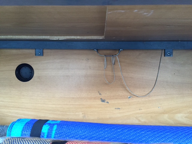

La cordicella la trovi nel letto basso dei castelli , questa cordicelle abilita l'apertura è la chiusura della valvola del riscaldamento serbatoio nere  laikista ecovipparo doc di camperonline [/IMG]
Ho fatto una foto del gavone, sotto il letto a castello si trova una cordicella, è quella? Se la tiro però non succede niente. Sulla sinistra c'è una bocchetta nera classica che si apre e chiude a mano, c'è qualcosa che mi sfugge.
