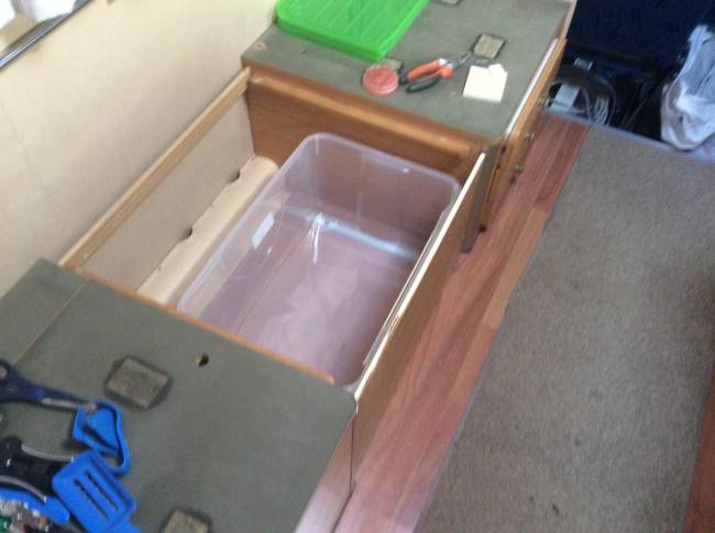

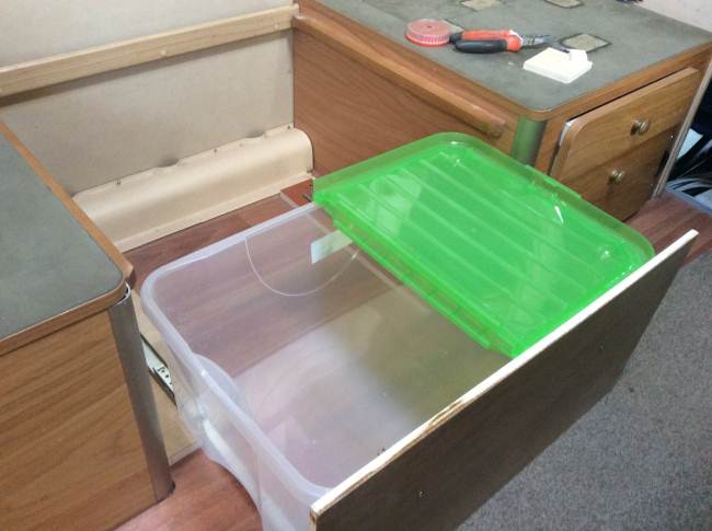

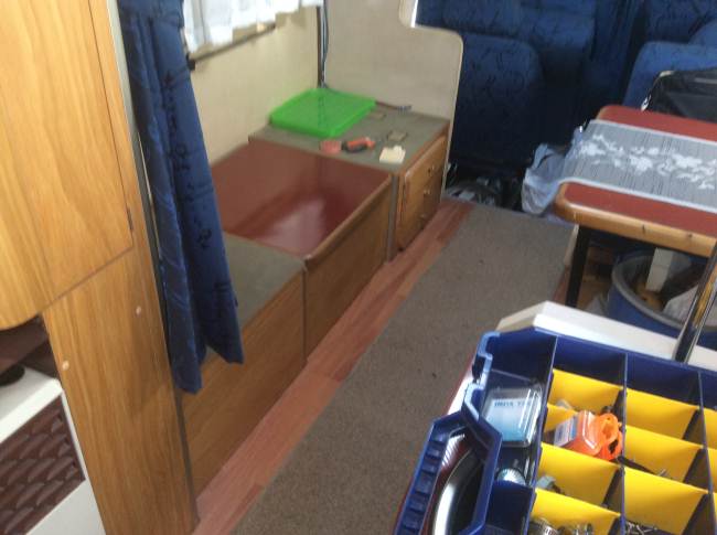

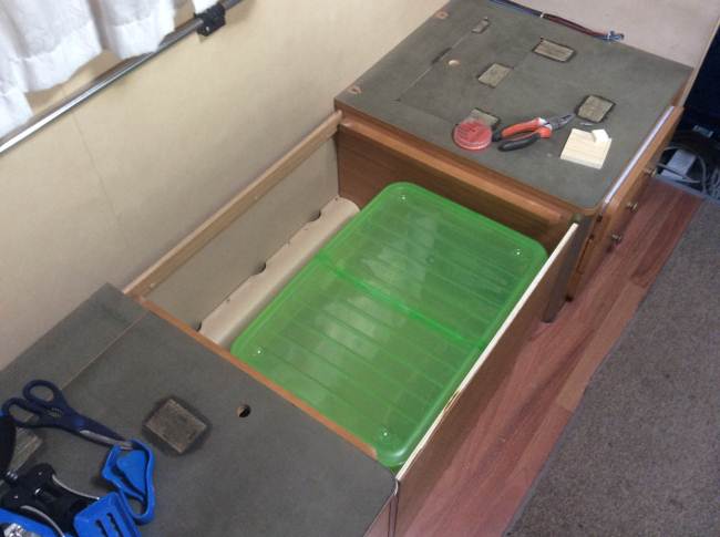

Quasi finito lavoro falegnameria

Che bello....
E pensare che io miritenevo soddisfatto per aver solo  (pensato) di mettere una tendina per coprire le scarpe che butto lì sotto..

Bravo Roby de Ostia!yes

Gran bel lavoro io Licio messo il riscaldatore del Webasto è nel posto avanzato ci tengo le scarpe. Comunque il divano sempre montato è veramente il top

Collee veramente bravo complimentoni

Grazie a tutti dei complimenti,ma non è una mia idea,ho preso spunto da un topic e chiaramente l'ho migliorata...........................ok continuo nei lavoretti mo torno

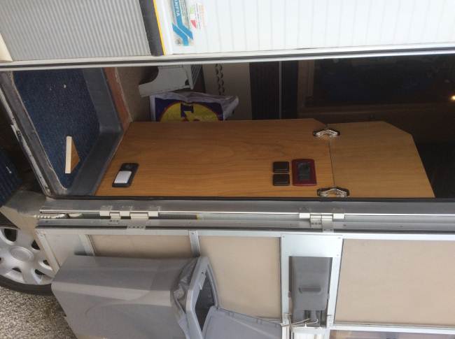

Stamani terminato anche la prolunga piano cottura

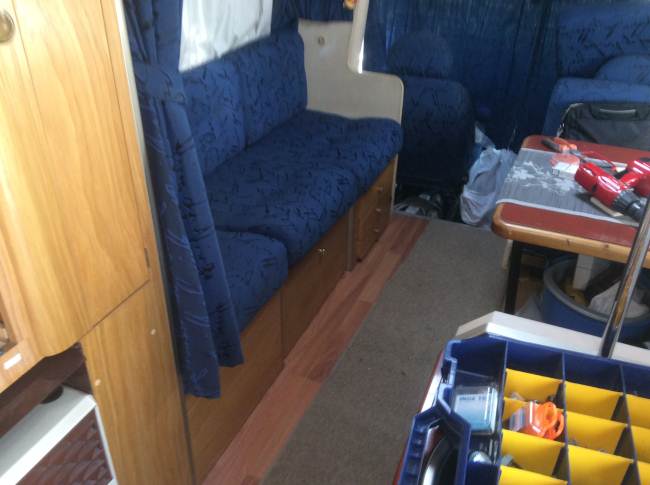

Parto per un'altra modifica

​Complimenti per il lavoro.
​Dove hai trovato le cerniere?

Veramente una bella soluzione, dacci qualche dettaglio tipo, le cerniere le hai fissate con viti passanti? Il piano è stabile o necessita di una gamba o staffa, la moglie è contenta?

Allora per Alenurse le cerniere le trovi da un ferramenta qualsiasi,occhio che quando le metti in orizzontale non fanno angolo 90°,credo di aver messo la foto per la modifica che devi fare,se non capisci chiedi che ti spiego più dettagliatamente.

Ciao Rasta allora le viti sono tutte a legno,nella cerniera inferiore parte superiore occhio a non sforare sulla paretina piano cottura,quelle nella parte inferiore entrano nel piano,quindi quelle in alto devono essere corte e tozze quelle inferiori lunghe.....................la mia tavola è 45x30h1,8 in rovere listellato con 3 mani di turapori e 3 mani di vernice trasparente satinata............................consiglio fai prima una prova con una tavola multistrato da 1,dei fori sulle cerniere 2 sono ad asola tu usa per prima questi e prefora con trapano con punta da 3........................la moglie non contenta................................ di più,non sapeva mai dove appoggiare la roba.

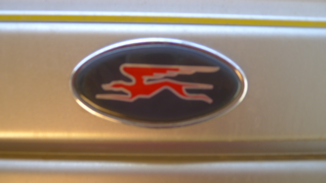

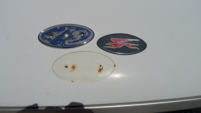

Buongiorno a tutti,
in questi giorni mi sono messo all' opera per far verniciare il cofano del campanzer, purtroppo le viti ( in ferro ) del logo Laika hanno fatto spaccare la vernice bianca facendo alcuni punti di ruggine,
sto cercando di far rifare l'adesivo resinato  ( cagnetta alata grigia/argento/rossa ) il ricambio in Laika non esiste più, purtroppo l'impianto di stampa ha un certo costo se riusciamo a farne fare più di 10 pezzi il costo cadauno sarebbe tra i 7/10 € , per chi fosse interessato può rispondere qui o in PVT
allego qualche foto
quello posteriore,
come dovrebbe essere
