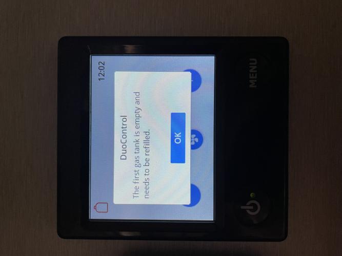

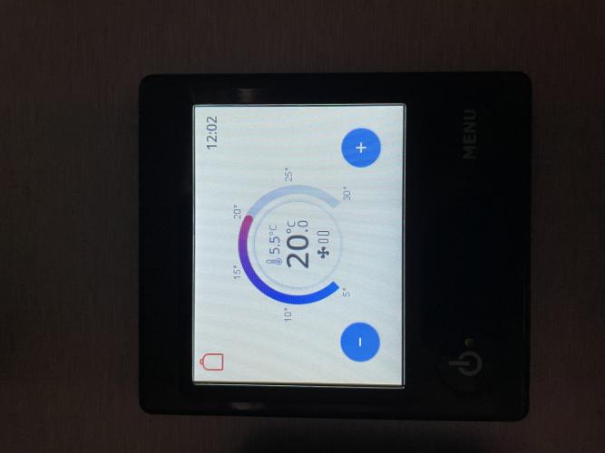

Inserito il 27/12/2023 alle: 17:52:50
Buonasera e buone Feste a tutti!
sono nuovo del Forum; premetto che ho letto in modo molto diligente questo preziosissimo forum attraverso il quale ho imparato ad usare l’ALDE del mio mezzo …perché come giustamente ho letto in molti messaggi di voi non è adeguatamente illustrato dai concessionari.
Avrei molte domande ma parto dalle più prioritarie visto l’avviconarsi della settimana bianca : ho capito come riscaldare la cellula in viaggio sfruttando il calore del motore ma come funziona il contrario ?
In viaggio pigio il tastino con ventola sul quadro, pompa in continuo e imposto la temperatura; per preriscaldare motore ho visto da pannello che c’è una icona apposita ma ho provato e nulla: devo accendere il quadro e pigiare lo stesso pulsante sul quadro comandi che utilizzo in viaggio?
tra l’altro solo per puro confronto ho monitorato in viaggio e il glicole raggiunge i 61 gradi Max, caldo da morire a destinazione e radiatore del bagno bollente. Devo dire molto contento del funzionamento.
altra cosa è la seguente: pur avendo entrambe le bombole piene il pannello di controllo mi segnala bombola in esaurimento…temo ci sia qlcosa che non va, che dite?
ps. Modello 3030
grazie a tutti e ancora buone Feste
Modificato da Silvergym il 27/12/2023 alle 18:04:29
