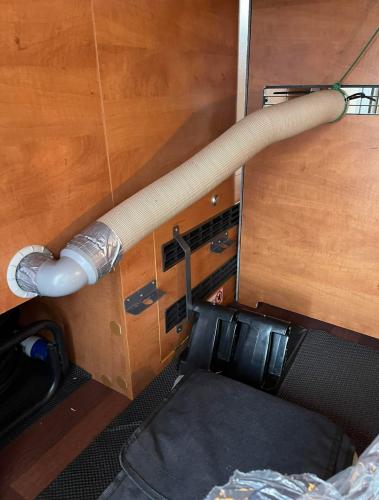

Inserito il 26/11/2024 alle: 12:04:10
In risposta al messaggio di Furio59 del 25/11/2024 alle 21:57:55
Ad ogni modo non devi sostituire niente, è  sufficiente montarci la paletta di chiusura che puoi togliere da una delle bocchette del gradino in dinette, che tanto  rimangono sempre  aperte. Non credo comunque che la truma
si surriscaldera', l'importante è che ognuna delle 4 uscite abbia la possibilità di sfogare l'aria da qualche parte. Ti farò   comunque sapere.
In effetti ho parlato, erroneamente, di sostituzione della bocchetta ma in pratica va solo inserita l'aletta.
Il mio timore nel fare questa semplice modifica nasce dal fatto che la mia Truma D, fin da quando ho acquistato il van (settembre 2021), mi ha dato diversi problemi di funzionamento: quando impostavo l'accensione, dal CP Plus, del riscaldamento o del boiler la Truma alcune volte non partiva, altre volte partiva regolarmente, altre volte ancora mi dava il messaggio di errore W255 H (nessun collegamento tra riscaldamento e unità di comando); l'assistenza, procedendo per tentativi, mi ha sostituito il comando CP Plus ma il malfunzionamento persisteva, in un secondo momento è stato sostituito il fusibile della centralina, successivamente è stata sostituita la centralina elettronica ma la Truma continuava a funzionare a singhiozzo. Finalmente, dopo oltre due anni, riesco a trovare il motivo del malfunzionamento: uno dei connettori RJ del cavo che va dal CP Plus alla Truma aveva un falso contatto, è bastato reintestarlo è finalmente la Truma non mi ha più dato problemi.
Capirai che dopo questa odissea non vorrei disturbare il can che dorme, in teoria chiudendo la bocchetta la canalizzazione troverebbe comunque sfogo sui tre tubi da 32 mm che vanno al serbatoio delle chiare, a quello delle grigie e dietro i mobili della cucina e non dovrebbero quindi esserci problemi di surriscaldamento dell'unità; mi lascia però perplesso il fatto che Malibu abbia lasciato volutamente aperta questa bocchetta: ci potrebbe essere una motivazione tecnica che mi sfugge?.
Da un lato vorrei lasciare tutto come si trova e non stuzzicare la Truma che, finalmente, non da più problemi; dall'altro lato vorrei apportare un incremento alla portata d'aria della canalizzazione che va sulla fiancata destra che, con la bocchetta aperta, è veramente modesta: la zona che va dall'armadio sotto al letto alla cucina è, a livello termico, la parte debole del van; è l'unica zona che non trae alcun beneficio quando si attiva il riscaldamento ed il fatto che in questa zona passano i tubi dell'acqua non mi fa dormire sonni tranquilli soprattutto in vista di settimane bianche e quant'altro.
Ho seguito tutti i lavori di coibentazione che hai fatto ma non avendo la capacità e la competenza per replicarli sul mio van avevo pensato alla semplice soluzione di apportare un po' più di aria calda nella zona interessata (visto che comunque c'è una canalizzazione) chiudendo, appunto, la bocchetta sopra il gradino del letto.
Se tu, in queste settimane, hai modo di fare dei test e vuoi condividerli te ne sarei grato.

Inserito il 26/11/2024 alle: 12:26:21
In risposta al messaggio di Long John del 26/11/2024 alle 12:04:10
In effetti ho parlato, erroneamente, di sostituzione della bocchetta ma in pratica va solo inserita l'aletta. Il mio timore nel fare questa semplice modifica nasce dal fatto che la mia Truma D, fin da quando ho acquistato
il van (settembre 2021), mi ha dato diversi problemi di funzionamento: quando impostavo l'accensione, dal CP Plus, del riscaldamento o del boiler la Truma alcune volte non partiva, altre volte partiva regolarmente, altre volte ancora mi dava il messaggio di errore W255 H (nessun collegamento tra riscaldamento e unità di comando); l'assistenza, procedendo per tentativi, mi ha sostituito il comando CP Plus ma il malfunzionamento persisteva, in un secondo momento è stato sostituito il fusibile della centralina, successivamente è stata sostituita la centralina elettronica ma la Truma continuava a funzionare a singhiozzo. Finalmente, dopo oltre due anni, riesco a trovare il motivo del malfunzionamento: uno dei connettori RJ del cavo che va dal CP Plus alla Truma aveva un falso contatto, è bastato reintestarlo è finalmente la Truma non mi ha più dato problemi. Capirai che dopo questa odissea non vorrei disturbare il can che dorme, in teoria chiudendo la bocchetta la canalizzazione troverebbe comunque sfogo sui tre tubi da 32 mm che vanno al serbatoio delle chiare, a quello delle grigie e dietro i mobili della cucina e non dovrebbero quindi esserci problemi di surriscaldamento dell'unità; mi lascia però perplesso il fatto che Malibu abbia lasciato volutamente aperta questa bocchetta: ci potrebbe essere una motivazione tecnica che mi sfugge?. Da un lato vorrei lasciare tutto come si trova e non stuzzicare la Truma che, finalmente, non da più problemi; dall'altro lato vorrei apportare un incremento alla portata d'aria della canalizzazione che va sulla fiancata destra che, con la bocchetta aperta, è veramente modesta: la zona che va dall'armadio sotto al letto alla cucina è, a livello termico, la parte debole del van; è l'unica zona che non trae alcun beneficio quando si attiva il riscaldamento ed il fatto che in questa zona passano i tubi dell'acqua non mi fa dormire sonni tranquilli soprattutto in vista di settimane bianche e quant'altro. Ho seguito tutti i lavori di coibentazione che hai fatto ma non avendo la capacità e la competenza per replicarli sul mio van avevo pensato alla semplice soluzione di apportare un po' più di aria calda nella zona interessata (visto che comunque c'è una canalizzazione) chiudendo, appunto, la bocchetta sopra il gradino del letto. Se tu, in queste settimane, hai modo di fare dei test e vuoi condividerli te ne sarei grato. Un abbraccio
In definitiva hai risolto la causa di tutti i problemi, la centralina ora fa il suo dovere e in caso di eventuale surriscaldamento te lo segnalerà, senza alcun problema.
Anch'io mi sono posto la tua stessa domanda, anche se non c'è da fidarsi troppo delle scelte tecniche delle case allestitrici, per esperienza.
Ad esempio il mio modello (MY2023) prevede anche i tubi sotto ai sedili della cabina (si vede che qualche cliente si era lamentato del freddo in cabina, dimenticandosi di essere su un van laugh) , peccato che da li non esca un fico secco, neanche mettendo la ventilazione su "High".
Ho provato a chiudere anche le bocchette sotto la panca e del gradino (cosa da non fare)  ma non arrivava quasi niente lo stesso. Non è così scontato portare l'aria in giro, tra curve controcurve riduzioni e schiacciamenti per fare passare i tubi nei posti più impensati. La fisica dell'areodinamica segue regole ben precise, ma agli allestitori interessa ben altro.
Non rimane altro che fare delle prove, tanto non c'è niente che possa guastarsi, la Truma è un oggetto ben progettato che sa difendersi sia dalle menti contorte degli allestitori che da quelle dei camperisti,ah ahlaugh

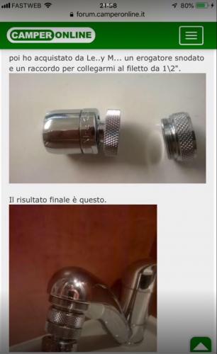

In risposta al messaggio di Red007 del 26/11/2024 alle 10:28:09
Di che anno è il tuo? Il mio non ha filetti da 1/2pollice, ma solo il filtrino a incastro nel bocchettone, che è in materiale plastico similcromato.

Inserito il 27/11/2024 alle: 12:10:42
In risposta al messaggio di cla2011 del 27/11/2024 alle 06:54:15
Ciao Long John e ben ritrovato. Ci siamo conosciuti ai Giardini di Naxos a gennaio. Avevo il carthago 8m ed ora, dopo 13 mesi finalmente possessore di 640 LERB. Nel periodo dell'attesa ho navigato parecchio in rete e ho trovato
questo accrocchio che potrebbe risolvere in parte il nostro problema dirigendo il flusso con le dovute modifiche dove si vuole. Non è il massimo ma non metti a rischio i flussi d'aria della truma.
Ciao cla, ricordo perfettamente, spero ti stia trovando bene con il van!. In effetti è come ha spiegato Furio, la bocchetta in questione è quella sopra il gradino nella zona letto; ho deciso di seguire il suo consiglio: installare l'aletta di chiusura e verificare se la portata d'aria nel tubo dietro al mobile cucina aumenta. Per quella che è la mia esperienza e la mia personale percezione climatica la bocchetta aperta nel vano gavone non mi ha mai dato fastidio, anzi l'aria calda nel gavone crea quel giusto tepore che si ripercuote sui materassi del letto ed a me, sinceramente, non dispiace. Per come la casa madre ha concepito l'impianto di riscaldamento, con la Truma posta nella parte posteriore, è inevitabile che in dinette ci sia qualche grado in meno rispetto alla zona letto e che dai tubi sotto i sedili anteriori vi sia una portata d'aria quasi inesistente (per via di una canalizzazione chilometrica) ma il riscaldamento della fiancata destra, dove passano le condutture dell'acqua, non è stato colpevolmente considerato dai progettisti Malibu; se a ciò aggiungiamo le manchevolezze nella coibentazione delle lamiere in quella zona, che ha riscontrato Furio, il rischio di ritrovarsi, a temperature esterne particolarmente rigide, con i tubi dell'acqua ghiacciati non è così remoto.

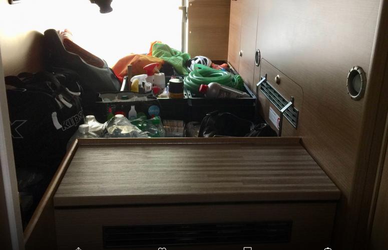

Inserito il 27/11/2024 alle: 13:40:11
In risposta al messaggio di Long John del 27/11/2024 alle 12:10:42
installare l'aletta di chiusura e verificare se la portata d'aria nel tubo dietro al mobile cucina aumenta. Per quella che è la mia esperienza e la mia personale percezione climatica la bocchetta aperta nel vano gavone non mi ha mai dato fastidio, anzi l'aria calda nel gavone crea quel giusto tepore che si ripercuote sui materassi del letto ed a me, sinceramente, non dispiace. Per come la casa madre ha concepito l'impianto di riscaldamento, con la Truma posta nella parte posteriore, è inevitabile che in dinette ci sia qualche grado in meno rispetto alla zona letto e che dai tubi sotto i sedili anteriori vi sia una portata d'aria quasi inesistente (per via di una canalizzazione chilometrica) ma il riscaldamento della fiancata destra, dove passano le condutture dell'acqua, non è stato colpevolmente considerato dai progettisti Malibu; se a ciò aggiungiamo le manchevolezze nella coibentazione delle lamiere in quella zona, che ha riscontrato Furio, il rischio di ritrovarsi, a temperature esterne particolarmente rigide, con i tubi dell'acqua ghiacciati non è così remoto. Un abbraccio
Dopo il primo anno ho spostato la stufa dalla posizione originale sotto il letto sx, nella cassapanca della dinette.
Chiaramente ho fatto modifiche all'impianto di riscaldamento x bilanciare i flussi di aria.
Adesso nella zona giorno e cabina il caldo è oltremodo gradevole,  in bagno come prima, nella zona letto noi privilegiamo una temperatura molto più bassa.
Ho in previsione di fare una ulteriore modifica ai tubi aria (serbatoio acqua e cucina) e acqua che passano all'esterno se pur coibentato frown facendogli fare un tragitto più corto attraverso lo scalino.
Sicuramente ne beneficerà il lato cucina che è sempre più freddo.
Gianni.

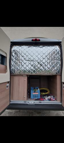

Inserito il 30/11/2024 alle: 21:51:04
In risposta al messaggio di Grillo5 del 30/11/2024 alle 21:19:33
Chiedo a Furio e Giuan, che teli coibentati mi consigliate per la protezione del portelloni posteriori? Per quello sul parabrezza, ho preso quello della Larcos, che mi trovo molto bene, e ben fatto. Non ho più il problema della umidità dentro il parabrezza.
Non so se posso esserti di aiuto, io ho preso sul web (camping life) un pezzo di telo isolante (multisttato di buona qualità), lo ho tagliato a misura (ma avendo già ben  coibentato i portelloni con l'armaflex ho fatto solo la parte alta, giusto per evitare che quando prendo qualcosa dietro mi entri il freddo sul letto), dopodiché il tappezziere mi ha fatto l'orlo e mi ha messo gli automatici in metallo per fissarlo.
Questo è il risultato.

Inserito il 01/12/2024 alle: 09:11:33
Ciao Grillo5, avendo a disposizione una copertura integrale della cabina di un precedente camper su mercedes e quindi non adattabile su ducato, ho realizzato 4 pezzi  di cui uno come Furio, l'altro per il garage (amovibile) e 2 pezzi a misura per l'intero dei portellone.
Per fissare quest'ultimi ho utilizzato le stesse viti presenti sui portelloni; in fondo li applico a inizio inverno e li tolgo in primavera. Soluzioni artigianali valide per ridurre il freddo.
Vendono anche kit già pronti e nei siti tedeschi ce ne sono molti e di tutti i tipi.

In risposta al messaggio di Furio59 del 27/11/2024 alle 09:29:36
Tutti non hanno filetto in verità. Ho filettato e poi sigillato la parte superiore con un forte collante. Dove ho rimessato il camper hanno anche l’officina e gli attrezzi non mancano per fortuna.
