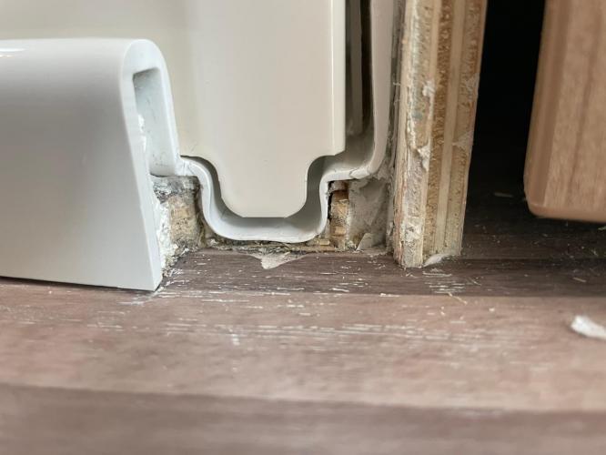

Buongiorno,

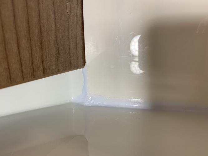

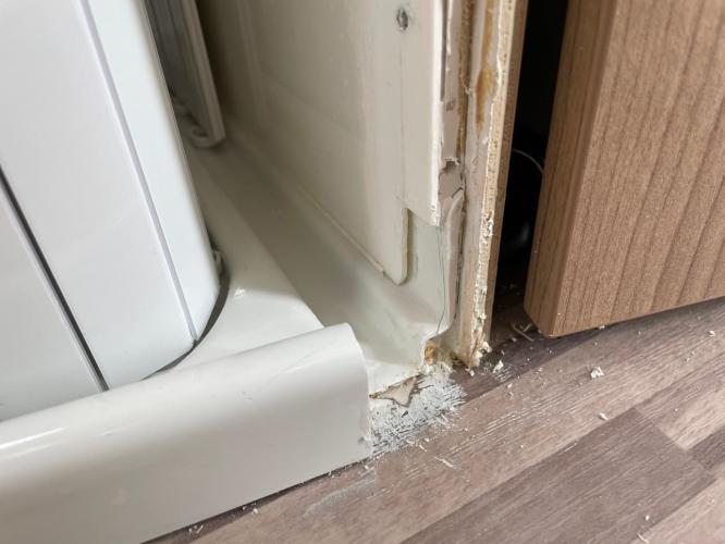

come promesso posto le foto: ecco come si presenta la giunzione tra piatto doccia e parete bagno (lato dinette) una volta smontato il montante in legno tra porta bagno e parete dinette.
In quest'altra foto è stato rimosso l'angolare in lamierino all'interno del bagno
Le foto descrivono molto meglio di mille parole la "malefatta" dei tecnici Malibu: se il livello dell’acqua si alza minimamente, questa non può che uscire sul retro della parete in vetroresina (che non è siliconata al piatto doccia) e scorrere fino al montante angolare tra porta bagno e parete dinette (dove il piatto è "tagliato" per fare posto al montante) o dalla parte opposta (all'angolo con la parete del lavandino), in base alla pendenza.

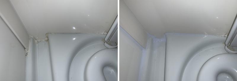

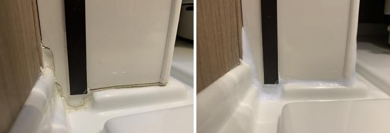

Il collega inglese che ha postato queste foto, non conoscendo la provenienza dell’infiltrazione, è stato costretto a smontare la porta del bagno ed il relativo montante su cui è incernierata.

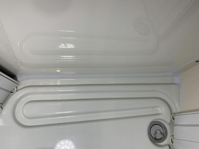

Io, sfruttando le sue foto, ho deciso di siliconare la giunzione tra piatto doccia e parete in vetroresina (che non si muove quando si sale sul piatto doccia) per tutta la sua lunghezza
arrivando sino all'angolo con la parete del lavandino
Questo il prima e dopo l'intervento

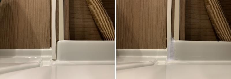

Sono intervenuto anche sulla parte esterna dell'angolare in lamierino che sta dietro al montante tra porta bagno e parete dinette; anche qui sono intervenuto con una massiccia dose di silicone (prima e dopo l'intervento)
Un altro punto soggetto a possibili infiltrazioni verso il corridoio (un paio di volte mi è successo) è l’angolo con la zona letto ( a sinistra com'era in origine, a destra dopo il mio intervento)
Ormai è passato quasi un anno da questi interventi ed ogni volta che facciamo una doccia effettuo un check: finora non si sono ripresentate infiltrazioni.
Lascio a voi qualsiasi commento sull’incompetenza con la quale i tecnici Malibu si sono cimentati nella progettazione del bagno.

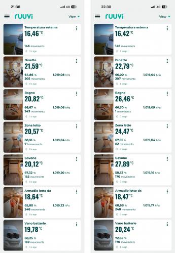

Posso affermarlo con certezza in quanto ho recentemente installato dei sensori wireless di temperatura (della Ruuvi, ottima azienda finlandese) in vari punti della cellula abitativa, tra i quali nella paratia interna tra l'armadio sotto al letto e l'armadio piccolo.
Lo scorso week-end ho effettuato dei test rilevando le temperature nelle varie zone: a sinistra prima di accendere il riscaldamento, a destra le temperature dopo 45 minuti dall'accensione (Truma impostata a 22 gradi).
Come si può notare tutte le zone della cellula beneficiano, più o meno, dell'azione del riscaldamento, con gli squilibri che ben conosciamo, tranne la zona dell'armadio sotto il letto destro che rimane indifferente all'azione dell'impianto di riscaldamento; evidentemente il solo tubo da 32 mm è assolutamente insufficiente.
Ho provato a chiudere la paletta che ho installato, seguendo il tuo consiglio, sulla bocchetta sopra il gradino del letto ma la situazione non cambia, ho solo registrato un leggerissimo incremento della portata d'aria (peraltro tiepida) dietro i cassetti della cucina.
La cosa che mi lascia perplesso è che, in quella zona, passano i tubi dell'acqua che vanno al lavello cucina; con temperatura esterna di circa 16,50 gradi, all'interno ve ne sono 18,50, e con temperature esterne di -10/-15 gradi cosa succede?
La fiancata destra è stata lasciata colpevolmente all'abbandono dai tecnici Malibu e non credo sia facile portare una canalizzazione d'aria in quella zona poichè tutto l'impianto è posizionato sulla fiancata opposta (che infatti è bollente) e l'unico punto di "attraversamento" è quella canaletta coibentata che passa sotto il pianale del van all'altezza dell'alloggiamento della ruota di scorta (è smontabile dall'esterno? ha lo spazio per alloggiare un tubo da 60 mm?).

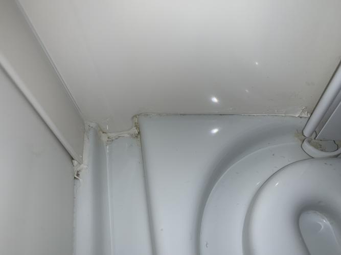

perchè non hai preso il silicone dello stesso colore degli arredi, togliendo il vecchio e mettendo poi il nuovo (dello stesso colore) non si notavano più le giunzioni, sembrava in corpo unico, per togliere il vecchio silicone, esistono in commercio prodotti favolosi, non avresti fatto nessuna fatica
Long John
Long John
18/09/2017 349
Inserito il 06/12/2024 alle: 10:54:10
In risposta al messaggio di Hecktor2 del 06/12/2024 alle 07:09:32
Hai ragione, avrei potuto farlo più a regola d'arte. Ho utilizzato un silicone bianco antimuffa per docce e, sinceramente, non ho dato molta importanza al fatto che magari il colore non fosse precisamente uguale a quello del piatto doccia e ho dato priorità al risultato.

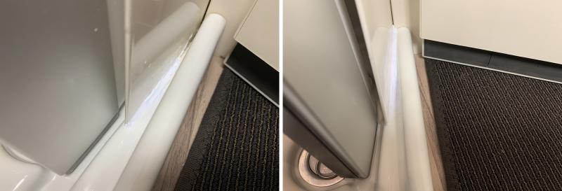

Comunque, considera che il piatto doccia, prima del mio intervento si presentava così

Inserito il 06/12/2024 alle: 11:20:05
In risposta al messaggio di Long John del 06/12/2024 alle 10:54:10
del piatto doccia e ho dato priorità al risultato. Comunque, considera che il piatto doccia, prima del mio intervento si presentava così   Un abbraccio
Ma chi l'aveva fatto sto scempio? Non mi dire la Carthago...crying

Parlo ovviamente della sigillatura di Malibu, non della tua che è eseguita in maniera accurata.
Sinceramente comincia a balenarmi l'idea di provvedere io stesso alla riparazione, perché mi fido di più sia per la pulizia preventiva che per il nateriale che andrò ad usare.
Del colore poco importa, l'importante è il risultato, perché è un punto davvero delicato, soggetto a vibrazioni, deformazioni e dilatazioni termiche.
Così lascerò il giorno che ho prenotato dal conce per risolvere altre due cose, una l'odore persistente che fa la Truma nei primi cinque minuti di utilizzo (solo se si riscalda unicamente l'acqua), l'altra perché sulla app NDS leggo e posso intervenire solo sulla batteria e non sul power bank, che mi piacerebbe accendere e spegnere a mio piacimento tramite app e non fisicamente (ora devo infilare le dita in un foro sotto al sedile), immagino una mancanza di comunicazione canbus o di una connessione.
Silicone è un parolone, Malibu usa un prodotto giallastro messo ad ****um  he si scolla dopo pochi mesi, ho trovato un punto già scollato anche dal lavabo!
Quando sarò dal conce ne parlerò  con lui, anche se prima dell'acquisto devo dire che era stato talmente onesto da mettermi in guardia, ricordo un "di ****ate ne fanno anche loro" e anche mostrandomi un altro marchio (Robeta) un " questi si che sono fatti veramente bene".

Premetto che sono per natura una persona obiettiva, per questo sono pronto a dire la verità su pregi e difetti dei mezzi di qualsiasi genere (moto, auto ecc)che ho posseduto, anche se penso che non tutti si comportino così.
Non sfugge a questa analisi accurata neanche il mio van Malibu, che possiedo da 11 mesi e del quale ho fatto un uso intensivo (oltre 30000km, 140 notti a bordo,  altrettante docce, quasi 10 kg di gas consumati solo per la  cucina).  Un utilizzo che un utente medio potrebbe avere in 3 o 4 anni ma che non basta  a giustificare un difetto, forse più di progettazione che di lavorazione, che ho scoperto oggi. No, NON TROVO ACCETTABILE che il bagno tanto reclamizzato dai tedesconi sorridenti in giacca e cravatta lasci trafilare l'acqua dal piatto doccia verso la dinette. È un problema che qualcuno ha già rilevato (me lo ha detto il conce con il quale ho preso un appuntamento per la sigillatura, qualcuno di voi Malibuniani del forum ha avuto lo stesso inconveniente? Mi era capitato solo tre  o quattro volte di aver trovato un poco di acqua sul pavimento vicino alla cassapanca e lo inputavo allo scarico  che a causa di un po' di sporcizia avesse difficoltà a scaricare, facendo fuoriuscire l'acqua dalla porta, ma non era così. Oggi ho messo i tappi agli scarichi e ho versato lentamente  con un recipiente dell'acqua nel piatto. Dopo neanche  quattro litri si è formato un rigagnolo all'esterno al centro della parete frontemarcia. Intanto c'è da dire  he se avessi aggiunto due o tre litri l'acqua sarebbe comunque uscita dalla porta, perché è INCONCEPIBILE che si  costruisca un piatto doccia con un bordo di appena 4 cm, questo su un van che non sempre può essere parcheggiato in bolla perfetta. Ci si affida quindi alla sigillatura delle pareti, che a questo punto si dimostra essere stata poco curata. E quello che mi sconcerta è che sul nuovo modello Malibu Genius, è stata in pratica riproposta la stessa tipologia di piatto doccia, segno che per loro va bene così , oppure che non si curano dei difetti di costruzione che in primis gli stessi concessionari sono costretti ad eliminare in garanzia, a veicolo già costruito. Ora si dovrà smontare tutta la tenda a saracinesca per poter accedere alla giunzione delle pareti e ripristinare le sigillature. In una pubblicità del gruppo si recita pomposamente: Bagni nei camper Malibu: la vostra spa mobile Si, peccato che la spa perda l'acqua per strada!
Ciao Furio, anch'io ho lo stesso problema.
Quando sono parcheggiato in una certa posizione, mi sono accorto che mi esce un rigagnoli di acqua nella tua stassa posizione.
