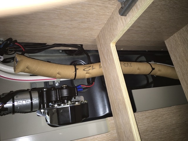

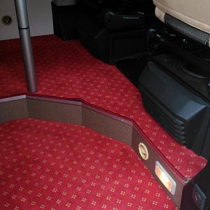

Aldo, avendo sia un furgonato Pössl che un semintegrale Hymer posso affermare tranquillamente di non paragonarli in uso invernale.
Il furgonato ha i suoi limiti sopratutto in inverno, il calore non e' uniforme, dal portellone nostro non spiffera niente, provato con fiammella, ma essendo in lamiera emana freddo. Io uso il salsicciotto, ma non aspettarti miracoli.
Sul Pössl il pacchetto Winter comprende oltre al pannello isolante posteriore che io trovo molto utile, perche dormo sul lettino a fianco dei portelloni, anche le tubature Truma che accompagnano i tubi dell'acqua. ( vedi seconda foto in giu ) Pössl garantisce fino a - 10 gradi.
Il serbatoio grigie e con resistenza 12 V, provato in Austria a - 4 gradi, nessun problema la mattina a scaricare acqua.
Il pavimento e' freddo, noi abbiamo messo moquette su misura, ma con le nostre temperature invernali c'e' poco da fare, calzettoni per tutti, tranne il cagnolino smiley
Insomma un furgonato e' un compromesso, un Carthago come Hymer e' un'altro discorso. Solo per dover di cronaca.
Allego foto
Tappeto fatto su misura da Tappezziere, con apertura sportellino sotto Dinette
Tubi Truma che accompagnano i tubi dell'acqua
