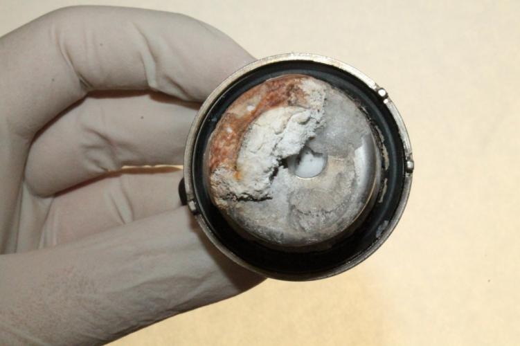

IMG_6029-1024x682(1).jpgfoto di iniettori Adblue intasati indovina per quale causa? Quella concrezione bianca è la stessa che si fa quando si asciuga, è probabile che non iniettando bene alla fine piscia e incrosta.
