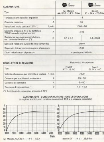

Soprattutto volevo capire se in ogni caso, il responsabile di questa "soglia di attivazione" potesse essere il regolatore di tensione o che cosa.
Un alternatore così vecchio (come concetto, ma il mio ha meno di 5 anni) non ha nessun controllo elettronico. Quindi tutto deve stare nel regolatore di tensione.
Qui i dati tecnici.dei 2 modelli previsti.
Il mio è identico solo che maggiorato da 65A.
Secondo voi "inizio carica a 12v oltre 1000 giri" significa che sotto non da corrente? O può significare che bisogna superare i 1000 giri per "accenderlo"?

Per capire se è il regolatore o semplicemente questione di velocità basta provare a montare la puleggia più piccola, sarebbe bello provarlo

Vedendo il grafico è normale, c'è una leggera differenza tra le due marche ma quasi niente, io ricordo che davi il colpetto di acceleratore e poi anche girando al minimo la spia restava spenta
Esatto succede proprio quello che dici.
se ci si muove nessun problema.
Però se per caso uno fa quella cosa che odio di accendere il motore con le batterie a terra, e si dimentica il colpetto di acceleratore, magari butta 1 ora di gasolio per niente laugh.
Riguardo alla puleggia, provo semplicemente ad alzare il minimo a palla per fare una prova se la spia si spegne da sola.
