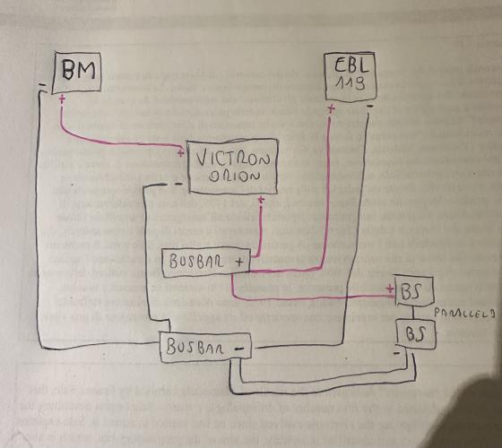

Buonasera a tutti, mi trovo ancora in alto mare dopo il rifacimento dell'impianto litio sul mio Citroen Jumper 2020 - 2.2 163cv (alternatore da 150 ampere credo)
Il problema è che la Batteria Motore, a motore acceso, rimane fissa a 14,9/15v (misurato sia con multimetro che con strumento diagnosi elettrauto). A motore spento misura 12,2 / 12,4v. Ho fatto vedere il mezzo da 7/8 elettrauto, 4 meccanici, diversi installatori, nessuno ne viene a capo.
Quando accendo il DcDc Victron 12/30, la tensione della BM scende a 14,6. Ho montato 2 litio da 100a l'una, in parallelo.
Ho fatto fare diagnosi completa al mezzo dalla centralina: nessun problema. Nessuna spia sul cruscotto, solo questa maledetta tensione fissa a 14,9.
Ho anche un impianto solare con pannello da 110watt e regolatore da 360w, ma non penso sia questo il problema visto che a motore spento la tensione scende a livelli normali.
Questa tensione può creare problemi alla BM. Perché così alta? si tratta dell'alternatore "impazzito" o della configurazione dell'impianto ovvero del DcDc Victron che fa lavorare così l'alternatore?
grazie a tutti per l'aiuto.
Posto qui sotto l'impianto. Rispetto alla configurazione precedente, ho fatto passare il cavo + dalla BM al Victron, anziché alla Centralina EBL.

Se l'alternatore fornisce 14,9v/15.0v è già una anomalia, sia che sia un alternatore normale sia che sia uno smart-alternatore (2020). L'impianto litio non c'entra con la sorgente...
Ponte a diodi guasto e da sostituire? ...strano che gli elettrauto che lo hanno rilevato non si insospettiscano.

14,9, 15V sono troppi, va controllato il regolatore e i raddrizzatori, meglio con un oscilloscopio
Il DC /DC può influire sulla tensione dell'alternatore se in uscita eroga una corrente elevata e la tensione in ingresso può calare, quindi è normale ma non è normale che sia cosi alta di base

Approfondendo la questione smart alternator pare che i 15v fissi possano essere verosimili (per brevi momenti fino a che le batterie non sono cariche).
Non so se hai fatto la prova di staccare l'impinato camper e fare delle misurazioni solo sulla BM come se la cellula non ci fosse.
E verificare se ti si presenta lo stesso il problema delle ventole.
Hai avuto modo di verificare se i 15V fissi li hai sempre da subito all'avviamento del motore o magari dopo qualche momento?
Hai una pinza amperometrica in DC per verificare i flussi di corrente da alternatore a DC/DC?
Perchè se il DC/DC chiede corrente perchè le bs non sono cariche automaticamente lo smart alternator va a 15V anche con batteria motore piena e tu ti trovi i 15V sul morsetto dell BM.Li potresti vedere con la pinza se hai afflusso di corrente verso la BM (a mio avviso no) ma solo verso il DC/DC.
Non vorrei mai che per qualche logica strana (voluta) nel momento in cui lo smart alternator va a 15V la centralina accende le ventole (magari precauzionalmente).

oggi provo a staccare la connessione BM-Victron. I 15v li ho dopo pochi istanti dall'accensione, non subito. Non ho pinza amperometrica, devo procurarmela.
Perche il Dc/Dc chiede corrente se 1) le BS sono cariche o quasi cariche e 2) il Dc/Dc è spento da app ?

Credo che il DC/DC chieda corrente (magari poca) anche se le BS sono cariche in quanto cmq c'è sempre un consumo della cellula (vedi Frigo se hai il compressore) a meno che tu abbia proprio sganciato tutto.
Non so come funzioni lo shut off del DC/DC da app.

Ho staccato il Victron e quindi l impianto cellula.. la BM appena accesa va a 15v quindi è  l alternatore impazzito…

staccare il DC-DC non è sinonimo di aver isolato la cellula a meno di esserne sicuro perchè si è verificato bene l'impianto.
Dinede anche dalla tensione della BM, se questa viene rilevata come "scarica" dall'alternatore è chiaro che questo inizia a caricarla.
Non sarebbe la prima volta che la BM crea problemi in tal senso.

il motore come acceso e quindi non parte. Solo in fase di rilascio del gas il voltaggio della batteria torna sopra i 14,5V. tensione ora a motore spento da 5/6h a 12,6v Oggi in marcia tre orette vedevo la BM salire a 13, poi scendere a 12,3 e ripartire verso i 13. Come se raggiunti i 13 si staccasse l alternatore. Bastava rilasciare il gas per vedere i 14,7. batteria da cambiare?
è il tipico modo di lavorare degli alternatori smart; questi non caricano "sempre" come gli altri, ma SOLO quando sentono una tensione bassa sulla BM.
L'orion perchè funzioni bene deve avere collegato a se stesso un D+, ovvero il segnale di motore acceso il quale attiva l'orion stesso; questo, prelevando corrente dalla BM ne abbasserà la tensione e l'alternatore smart si attiverà al fine di ripristinare la corrente prelevata.
Se nel complesso BM+BS si arriva ad un punto dove l'orion assorbe poco o nulla perchè la BS è carica, è chiaro che l'alternatore passerà "molto tempo" senza ricaricare la BM e quindi attivarsi.
I tempi di carica/scarica sono imprevedibili e variano in base allo stato delle batterie.
Il cambio BM che da qualche commento fa consiglio lo farei, ma solo dopo aver ben caricato la batteria e verificato lo stato della tensione che essendo una AGM dovrebbe stare attorno ai 13,10V.
Considera infine che il motore parte senza alcun problema anche con 12,8V o addirittura meno, ma è tutta l'elettronica a risentirne.
Al cambio della BM bisognerà come ho già scritto riprogrammare il BSM presente.
