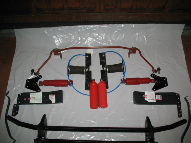

Inserito il 03/09/2019 alle: 10:11:39
In risposta al messaggio di oscardo del 02/09/2019 alle 18:00:11
Buongiorno a tutti, di tanto in tanto Vi seguo e vedo che ci sono dei superesperti. Bene, allora vi pongo il mio problema. Posseggo un profilato su Ducato 2.8 del 2005. Qualche anno fa ho fatto la pensata di montare delle
sospensioni ad aria perchè le mie ormai non esistevano più (ormai lavoravo sul tampone di fine corsa). Credevo di aver scoperto l'america ed invece mi sono reso conto che quando viaggio con la pressione (indicatami come minima da chi me le ha montate) di 2,5 bar il veicolo si mantiene in assetto accettabile (come altezza da terra) ma l'ammortizzamento è assolutamente insoddisfacente. Veicolo duro e rumoroso, tutte le asperità della strada vengono trasmesse al veicolo. In pratica nn c'è ammortizzamento. Mi sono informato e pare che la soluzione sia quella di montare quattro ammortizzatori rinforzati ed a doppio effetto (OMA o similari) con buona pace delle sospensioni ad aria che a questo punto probabilmente non serviranno più. Qualche altra informazione di ce che anche una mezza balestra potrebbe aiutare. Non so davvero cosa fare! se c'è qualcuno che ha già fatto esperimenti su questo argomento mi dia un suggerimento così da evitare altri FALLIMENTI. Grazie anticipate Oscar oscardo
Per avere più "morbidezza" in viaggio
mantenendo i soffietti ad aria si può
con successo montare :
2 SERBATOI aggiuntivi di espansione
collegati con un T vicino alla monobalza
con un tubo di sezione superiore al solito 6x4
In viaggio si lavora molto meglio facendo passare
l'aumento di pressione nel serbatoio aggiuntivo,
e si evitano sobbalzi e scossoni sui giunti.
Preserva pure la durata della parte in gomma!
La portata rimane aumentata e solleva comunque il mezzo.
Provato da oltre 6 anni anche sull'anteriore.
Serbatoio da 1,5 o 2 lt fatto anche con estintori vuoti di recupero
Li regalano (normalmente) dove hanno la vendita e ricarica.
