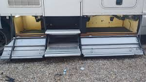

Cosa  che  ho fatto sugli ultimi due Laika
Rexosline 720 e  Kreos 8010
Partendo dal parurti anteriore : completato chiusura sotto fino dopo il cambio
Sottoscocca  : costruiti gavoni completi a fondo piatto  e chiusura anche albero trasmissione
Dietro asse posteriore : chiuso lateralmente fino alle bandelle e dopo il garage chiuso fino a paraurti post.
Praticamente ho il fondo tutto piatto tranne i passaruote.
Non si sporca - Si lava benissimo- e non trattiene  ghiaia - sale-e fango.
Questa è la mia
E questa di un amico che ha copiato ottimamente.
Questo è il piano ulteriore sotto il garage 720 fino in coda.
Creato così ulteriore gavoncino per tavolo e sedie .
Tutto con paretine alluminio e fondo il multistrato betulla nero.

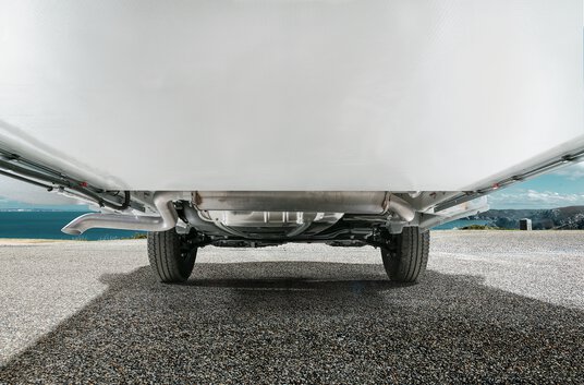

Sul mio Modern Confort di Hymer c'è molto studio aerodinamico, il sottofondo è continuo dalla carteratura del vano motore fino alla coda, 650739283621-7.jpgdove hanno realizzato uno scivolo per le turbolenze

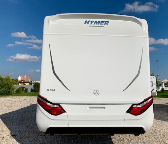

Ho una domanda per latrofa124: ma dal tuo precedente a questo. Hai visto miglioramenti? Il posteriore resta più pulito??
 perché a me manda di matto fare 1000km...mettere la retro e vedere la retrocamera...sporca angry​​​​​​. E la finestra di mia figlia con la nebbia perenne!

Peso forse si
Ma ho aumentato i gavoni sottipianale e creato un doppio pavimento
quasi totale tutto usufruibile e i pesi sono nella parte più bassa e mi
consentono di mantenere il garage quasi vuoto  (solo le bici alle volte)
Ed in inverno non porto a casa  ghiaia e magari neve con il sale  che
si attacchgerebbe ad ogni struttura esposta sotto.
Inserito il 24/12/2020 alle: 14:26:24
In risposta al messaggio di Lollipibus del 24/12/2020 alle 09:03:30
Tutto vero. Distacco della vena. Vortici. non credo hymer metta un mezzo un galleria...magari mi sbaglio. Ma certo lo fanno i costruttori di veicoli commerciali e pesanti (e su questo ho prova diretta dei colleghi di man,
scania e vw!) e ci lavorano parecchio pure! Appunto perché i loro prodotti fanno al massimo 100kmh. E si giocano tutto ad alcune velocità. Poi c'è la resistenza al rotolamento. Che anche da noi cambia tra 4 e 6...e la tra 6 e un numero anche superiore a 20. Il mio ragionamento però si basa sulla accetta e non sulla lima.   prima delle maniglie (e delle inutili profilature fiamma da oblò...) chiudere il fondo motore e convogliare aria al radiatore in modo appropriato ha comportato una minima riduzione di rumore e miglioriamento del raffreddamento (Laika aveva lasciato tutto aperto...) ma sono 1.5mt di 7.10... Il pannolone è un altro aspetto da accetta.  poi certo...i vani ruota vanificano ogni tentativo di vedere un po' di efficienza  basterebbero le carenature stile citroen anni 90...ma insomma...anche l'occhio vuole la sua parte. Ho una domanda per latrofa124: ma dal tuo precedente a questo. Hai visto miglioramenti? Il posteriore resta più pulito??  perché a me manda di matto fare 1000km...mettere la retro e vedere la retrocamera...sporca ​​​​​​. E la finestra di mia figlia con la nebbia perenne!
In effetti è più pulito, dalla foto puoi notare i particolari del lavoro fatto, tra spoiler al tetto e scivolo al pianale, ripeto, il sottofondo è tutto in linea con il carter motore, il telaio strutturale è all'interno, l'unico ostacolo che vedo è il tubo che contiene le barre dell'Alko.
Pensa che ho messo la telecamera sopra la targa, raramente pulisco l'ottica. hy18_bsl_grundgerust_253.jpg
