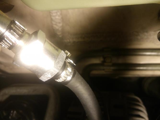

Inserito il 02/02/2020 alle: 20:37:46
Come dicevo dopo 7hh tanica a livelllo, tubo pieno, no bolle aria. Noto solo un leggero trafilamento qui come da foto sotto la fascetta che stringe. Se asciugo dopo mezzora lo ritrovo cosi. Li c è un problema. Ma per ora non ha svuotato il tubo trasparente o fatto passare aria in apparenza. Questa è la valvola che aveva le 2 parti di cui è composta avvitate ma solo appoggiate a fine filetto e mi si è svitata tra le mani solo maneggiandola

Inserito il 02/02/2020 alle: 20:57:37
In risposta al messaggio di alexia76 del 02/02/2020 alle 20:37:46
se la valvola era stata messa per evitare lo svuotamento e si è svitata ,quello potrebbe essere il solo difetto, prova domani ,con calma, ripeto,non te la prendere è un lavoro ''rognoso''anche per un pompista,lascia stare i meccanici ,in questi casi ci vuole un pompista , semplicemente perchè è al corrente dei problemi,senza nulla togliere ai meccanici.

Inserito il 02/02/2020 alle: 21:03:19
In risposta al messaggio di morodirho del 02/02/2020 alle 20:57:37
Si era stata messa anni fa perché partiva male da fredda e svuotava impianto. Come ora insomma e non ricordavo i dettagli. Ma se la pompa non si svuota da sola x come è stata concepita perché si svuotava e con la valvolina mi avevano risolto il problema? Questo nn arrivo a capirlo.
