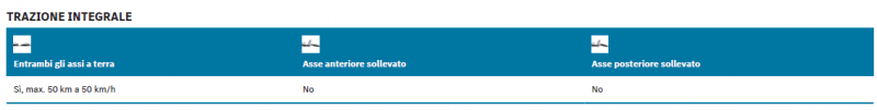

Riguardo al traino, sul manuale c'è scritto:
Quindi il traino fino a 50km e a una velocità entro 50km/h, con le ruote a terra, si puo fare, ovviamente in posizione N.

"Una cosa che forse non tutti sanno, se da fermo o a bassissima velocità si apre lo sportello di guida o si stacca la cintura di sicurezza del conducente, il cambio passa in P , e se il veicolo si sta muovendo può crearsi un danno, o comunque un improvviso colpo perchè si bloccano gli ingranaggi "
Posso capire sull'aprire lo sportello di guida (.. e con riserva anche quello) ma che slacciando la cintura di sicurezza conducente si blocchino gli ingranaggi con relativi possibili danni, mi sembrerebbe proprio una puττanata. (Forse il termine non è tecnico  ma rende l'idea)
