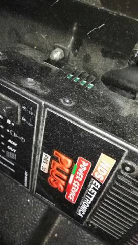

Speedy 3 ne approfitto della tua cortesia e disponibilità, nel camper ho anche questo attrezzo che il vecchio proprietario aveva montato..... non va in contrasto con il nuovo parallelatore? O potrebbe sostituirlo?
Qualcuno ne sconsiglia anche l'utilizzo asserendo che rovina le batterie!!!
Con questo avrai definitivamente capito che non ne capisco niente di collegamenti elettrici e quant'altro!  laugh

Guarda, NON è assolutamente questione di capire e sapere le cose o meno, come sempre, non si può essere tuttologi, hai presente la "Parabola" dei Talenti ? wink
Anche io sono fra quelli che ritengono che l'innalzatore di tensione...non faccia bene alle batterie, ha un sistema, peraltro intelligente e ben congegnato, di ricaricare le batterie, le quali necessitano di meno tempo, di viaggio (con alternatore) per ricaricarsi, permette di fare percorsi brevi, e di avere le batterie ben ricaricate....
Ma questo lo si può fare...POMPANDO nelle batterie...che non riceverebbero, altrimenti, corrente di ricarica se non...quella che possono accumulare, per il tempo di ricarica necessario !
A me NON piace, comunque sia NON andrebbe ad interferire con il parallelatore o con le batterie in genere.
Il parallelatore funziona grosso modo così:
Quando la batteria primaria è carica, ovvero la sua tensione supera una certa soglia, lui (un diodo) apre il passaggio verso la batteria secondaria a valle, che si ricarica anche essa.
Se la batteria primaria scende sotto una certa soglia, il parallelatore stacca la batteria secondaria così da far ricaricare meglio la prima ! Se Tutte le batterie sono alla stessa tensione...lui rimane aperto e le tensioni e le correnti si bilanciano...(aper sommi capi).

Tranquillo, ma...è VERAMENTE banale l'installazione !
Tre fili, di cui uno massa, uno al positivo batteria 1 (quella avviamento), l'altro filo al positivo batteria 2 (servizi cabina) ! wink

Ciao Gianfranco, finalmente collegato oggi il marchingegno dela CBE....ho notato che dopo accensione motore il led verde si è  acceso e dopo avere spento il motore rimaneva acceso. Tutto ok ? Immagino che sia perché accendendo il motore la batteria posteriore avendo aumentato i volt ha azionato il marchingegno e immagino inoltre che a motore spento, ma avendo sempre la batteria posteriore un voltaggio superiore "dava carica" a quella anteriore e pertanto il led rimaneva acceso......
spero che sia tutto chiaro in questa esposizione dei fatti......aha haha. ...
il motore la batteria posteriore avendo aumentato i volt ha azionato il marchingegno e immagino inoltre che a motore spento, ma avendo sempre la batteria posteriore un voltaggio superiore dava carica a quella anteriore e pertanto il led rimaneva acceso...... spero che sia tutto chiaro in questa esposizione dei fatti......aha haha. ...   Turistapercaso 😊Talvolta è meglio perdersi sulla strada di un viaggio impossibile piuttosto che non partire mai.
Il funzionamento e corretto yes
Magnifico!
Hai interpretato perfettamente ! wink
Ha risposto correttamente anche Faoo laughyes
Ma il reale beneficio lo si incorntrerà collegando la 220V ed alimentando la centralina del camper che caricherà una batteria della meccanica...lei pensa, in realtà ne caricherà 2 wink
