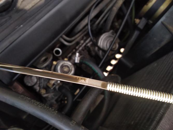

Inserito il 04/12/2019 alle: 16:02:08
Ho ricontrollato a 1500 km e sembra un po' di piu... forse non ero in piano oppure era molto freddo...bohblush
IMG_20191204_155647.jpg​​​​​​comunque alla partenza erA su max...contr controllato appena rabboccato...
Ah... rispetto a quanto detto prima... perché mai un motore dovrebbe smettere di mangiare olio quando raggiunge la metá?
Un altra osservazione...l olio sull aspirato è molto più nero...anche appena cambiato...qui molto meno...
Va beh forse mi preoccupo tropp, vedremo...

Inserito il 04/12/2019 alle: 18:29:14
Si Hunter, ti preoccupi un po' troppo wink
il livello giusto in quel motore è appena sopra il minimo, così non avrai consumo.
Tanto in circolo sono 7,5 litri e un bicchiere in meno non lo sente.
quello che metti in più lo butta dal "recupera olio" e va in fumo.
tranquillo, sono motori da lavoro usati da operai e artigiani da 30 anni e sopportano di tutto e dei più yes
Anche il mio faceva così, non ci credevo, poi ho provato  Seguendo lo stesso consiglio che ti ho dato e ha smesso di consumarlo.
ora consuma 1 lito ogni 10000 km ma solo xche non faccio i cambi previsti ogni 7500 ma ogni 10000 e negli ultimi 2500 ne va un po' più di 1/2 litro (però inquino meno e Greta non piange hahaha )
Modificato da Orsolento il 04/12/2019 alle 18:36:02

Ho ricontrollato a 1500 km e sembra un po' di piu... forse non ero in piano oppure era molto freddo...boh ​​​​​​comunque alla partenza erA su max...contr controllato appena rabboccato... Ah... rispetto a quanto
detto prima... perché mai un motore dovrebbe smettere di mangiare olio quando raggiunge la metá? Un altra osservazione...l olio sull aspirato è molto più nero...anche appena cambiato...qui molto meno... Va beh forse mi preoccupo tropp, vedremo...
Il discorso dell'olio che si consuma di più quando è al massimo piuttosto che al minimo, non è una regola, ma in alcuni motori succede.
Il perché è dovuto in buona parte al ricircolo dei vapori, e in parte allo sbattimento dell'albero motore, che proietta parte dell'olio sulle pareti dei cilindri.
Federico

In risposta al messaggio di morodirho del 04/12/2019 alle 19:40:37
troppe seghe mentali, metti in moto e vai
laughlaugh
Ho sempre un po' di ansia quando compro questi affari di 30 anni...e sono piuttosto meticoloso nel controllo presso acqui sto... però la ssfiga è sempre in agguatofrown
Vedo di risolvere la cinghia che fa casino allora prima...il vecchio proprietario mi dice di mettere un anti slittamento...e che a lui nonnl ha mai fatto..ma se ho tempo lo porto dal meccanico già domani..
Sono arrivato e la nave parte il 6 notte...
15/06/2018 11024
Inserito il 04/12/2019 alle: 20:52:10
In risposta al messaggio di Orsolento del 04/12/2019 alle 18:29:14
Si Hunter, ti preoccupi un po' troppo  il livello giusto in quel motore è appena sopra il minimo, così non avrai consumo. Tanto in circolo sono 7,5 litri e un bicchiere in meno non lo sente. quello che metti in più lo
butta dal recupera olio e va in fumo. tranquillo, sono motori da lavoro usati da operai e artigiani da 30 anni e sopportano di tutto e dei più  Anche il mio faceva così, non ci credevo, poi ho provato  Seguendo lo stesso consiglio che ti ho dato e ha smesso di consumarlo. ora consuma 1 lito ogni 10000 km ma solo xche non faccio i cambi previsti ogni 7500 ma ogni 10000 e negli ultimi 2500 ne va un po' più di 1/2 litro (però inquino meno e Greta non piange hahaha )
Va bene va bene,lo lascio stare...faccio il tagliando e poi vediamolaugh
15/06/2018 11024
Inserito il 04/12/2019 alle: 20:52:59
In risposta al messaggio di Federthago del 04/12/2019 alle 19:42:13
Il discorso dell'olio che si consuma di più quando è al massimo piuttosto che al minimo, non è una regola, ma in alcuni motori succede. Il perché è dovuto in buona parte al ricircolo dei vapori, e in parte allo sbattimento dell'albero motore, che proietta parte dell'olio sulle pareti dei cilindri.
Grazie! Credo di aver compreso, almeno la parte del ricircolo...
