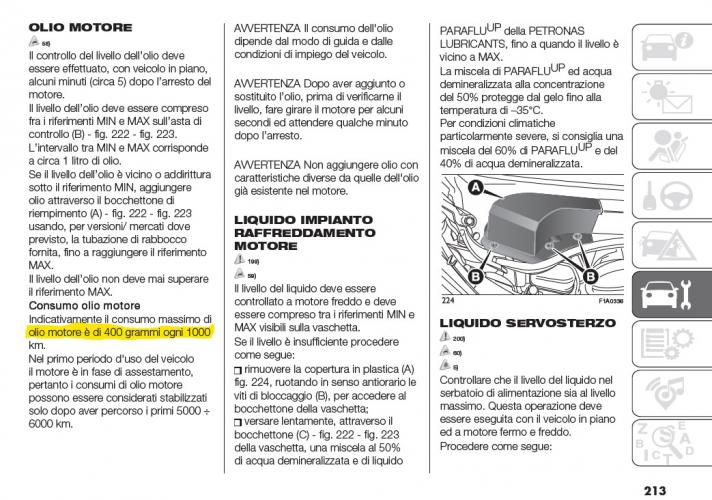

Da sempre ha consumato olio, quantità nella norma secondo Fiat (al massimo circa 1 etto per 1.000 Km).
Il consumo che tu hai scritto è 4 volte inferiore al consumo massimo previsto da Fiat, perciò non mi preoccuperei assolutamente di cambiare tipologia di olio.
Modificato da cinquantuno il 17/02/2022 alle 11:02:44

In risposta al messaggio di cinquantuno del 17/02/2022 alle 11:02:19
Da sempre ha consumato olio, quantità nella norma secondo Fiat (al massimo circa 1 etto per 1.000 Km). Il consumo che tu hai scritto è 4 volte inferiore al consumo massimo previsto da Fiat, perciò non mi preoccuperei assolutamente di cambiare tipologia di olio.
Ma figuriamoci Fiat, se un motore si mangia 400 g. ogni 1000 km, quel motore ha dei problemi, o forse un 0w30 è troppo liquido, per quel motore.

In risposta al messaggio di masivo del 17/02/2022 alle 13:27:49
Forse ti sei dimenticato che anni fa era ammesso il consumo di un kg. di olio ogni 1000 km.? ( abbiamo più o meno la medesima età )
Ora io mi chiedo, con un consumo di 100 gr. ogni 1.000 km. che problemi vuoi che abbia quel motore?
Se sul libretto uso e manutenzione è previsto un consumo massimo di 400 gr. poi, prova a dire in Fiat che il tuo motore ha dei problemi con quei consumi.
( E poi c'è gente qui su col che cambia ancora l'olio ogni 7.500 - 10.000 km. indipendentemente dal fatto che il produttore dica di cambiarlo ogni 45.000 km. o due anni, quello si che è uno spreco, però non gli va di aggiungere UN kg. d'olio ogni 10.000 km.)

In risposta al messaggio di cinquantuno del 17/02/2022 alle 14:09:16
Forse ti sei dimenticato che anni fa era ammesso il consumo di un kg. di olio ogni 1000 km.? ( abbiamo più o meno la medesima età ) Ora io mi chiedo, con un consumo di 100 gr. ogni 1.000 km. che problemi vuoi che abbia
quel motore? Se sul libretto uso e manutenzione è previsto un consumo massimo di 400 gr. poi, prova a dire in Fiat che il tuo motore ha dei problemi con quei consumi. ( E poi c'è gente qui su col che cambia ancora l'olio ogni 7.500 - 10.000 km. indipendentemente dal fatto che il produttore dica di cambiarlo ogni 45.000 km. o due anni, quello si che è uno spreco, però non gli va di aggiungere UN kg. d'olio ogni 10.000 km.)
Diciamo che 100 su 1000 km, per me è già una cosa limite, sarà che ho sempre avuto motori che non consumavano olio, al limite scendevano dal massimo al minimo tra un cambio e l' altro, circa un kilo per 15-20 mila km.
Un kilo su 1000 km, era un modo per Fiat, per stare dalla parte del manico, ma nessun meccanico serio affermerebbe che è tutto normale, per me nemmeno i 400 g.
