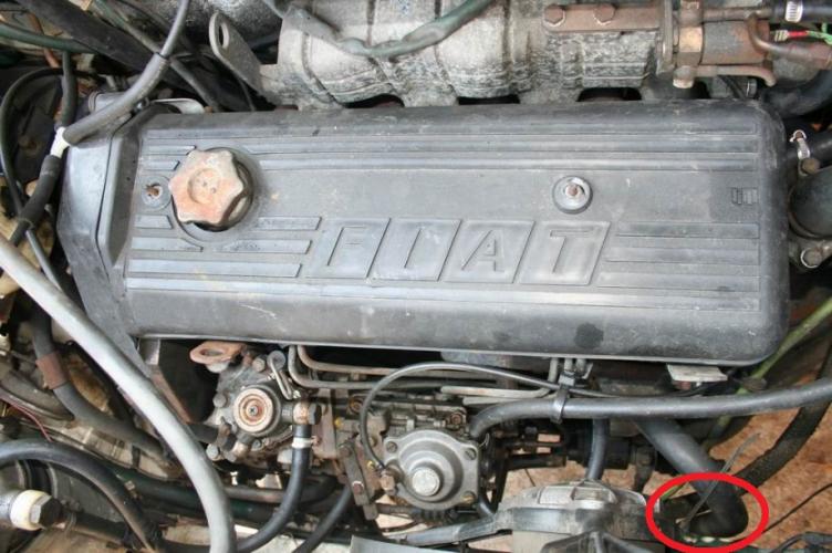

ho trovato questa foto in rete ed il tubo crepato mi sembra quello che ho cerchiato in rosso. potrebbe avere qualcosa a che fare?

In risposta al messaggio di freeval del 25/05/2020 alle 22:57:56
leggo solo ora e mse non ricordo male il manicotto
che misura una mezza spanna sta sulla destra della
testata che hai fotografato  !

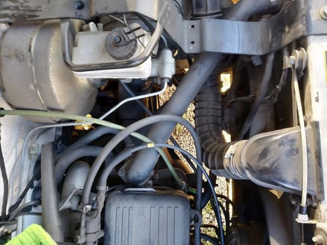

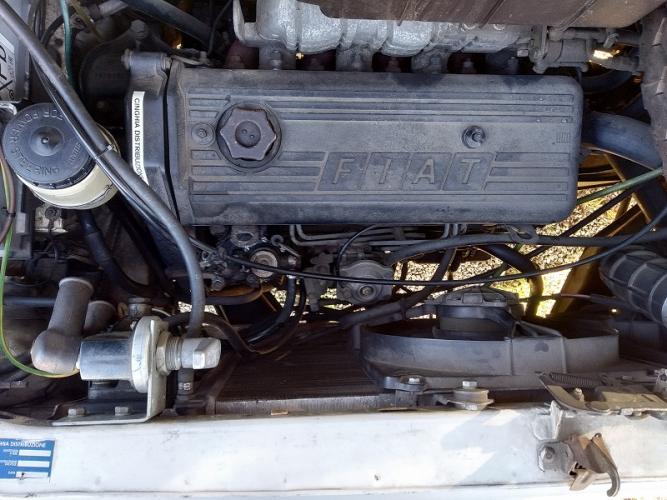

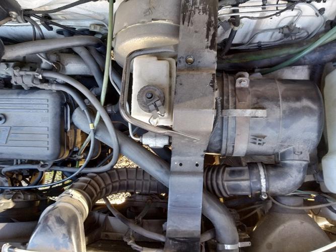

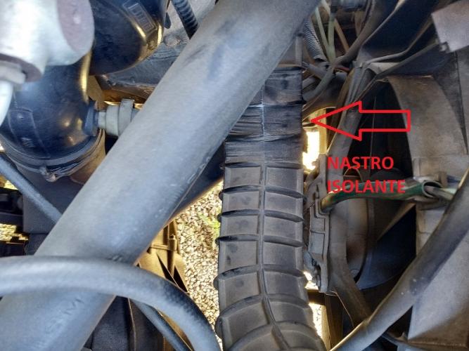

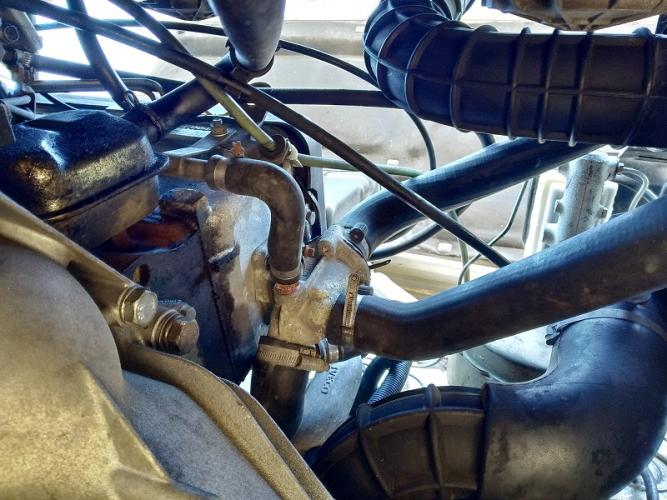

allora, confermo che il tubo con piccola crepa era quello evidenziato nella foto postata ieri e quindi come mi dite non ha nulla a che fare con il mio problema. Tutti gli altri manicotti, quelli grandi per intenderci, non mi sembra abbiano alcun problema, fatta eccezione per del nastro isolante intorno ad uno di questi, prima del filtro dell'aria...
ho provato a guardare anche da sotto ma faccio fatica ad individuare la turbina... vedo che il tubo che parte dal filtro aria va in basso e "dietro" al motore, suppongo vada al turbo ma non riesco a vederlo. ad ogni modo non ho individuato nessuna crepa o altro... mi sento frustrato per la mia incompetenza!
metto qualche foto...
