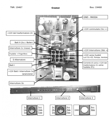

Ciao a tutti, oggi sul mio Ducato Burstner ha smesso di funzionarmi la ventola sul tetto e collegando un tester mi sono accorto che non arrivava la 12 volt. Seguendo i fili sono arrivato ad una scheda Cramer TNR 19467 BAU 19468 con vari componenti bruciati ed è anche molto probabilmente la causa del mancato funzionamento del frigorifero a 12 volt.
Questo è uno schema che ho trovato online e tradotto.
Ora io vorrei sostituire questa scheda con qualcosa di nuovo o eliminarla se possibile.
Qualcuno ha esperienza con questo tipo di prodotto o ha aggiornato questo impianto?
Grazie per i consigli.
Matteo
