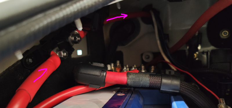

la situazione che vedi in foto dovrebbe essere come la tua... magari con cavi di minor sezione.
le frecce indicano la direzione della corrente e il cavo per alimentare la cellula
forse se metti qualche foto è più facile aiutarti

Precisamente così!  Uguale sezione e uguale il buco in cui va quel cavo rosso. Tu hai uno shunt che io non ho, ma direi che è proprio quello!
Da dove arriva?

il cavo rosso parte dalla BM e arriva fino al relias parallelatore che si attiva all'accensione del mezzo. Non credo nel tuo caso sia questo cavo, perchè se lo fosse la BS non si caricherebbe più e il frigo a 12V preleverebbe la corrente dalla BS che in poco tempo si scaricherebbe.
Ti conviene rintracciare il relais parallelatore e controllare su di esso i colori dei cavi per individuare il filo giusto.
Potresti anche controllare la tensione della BS a motore spento e ricontrollarla a a motore acceso dovendo poi trovare circa 14V se tutto funziona bene e senza il contributo di eventuale pannello FV.
PS: se scopri che la BS a motore acceso non si carica non intraprendere alcun viaggio fino a quando non avrai risolto il problema.

la BM quando la BS raggiungeva e raggiumge i 13,6/13,8 V
Attenzione che non la caricano totalmente ,
MA la MANTENGONO solo con pochi A
Meglio il "Diodo-Resistenza " di Emme 48 che lavora sempre.
senza farla scaricare
Per caricare completamente la BM occorre un CB dedicato ,
da collegare  prima di partire per TOT ore
12/11/2006 59253
Inserito il 18/07/2024 alle: 11:56:55
In risposta al messaggio di Ilic del 18/07/2024 alle 11:49:18
Scusami, una domanda ingenua... Può esistere una centralina che carica anche la batteria motore quando è collegata la 220V? Mi viene il dubbio che serva a quello... Nei prossimi giorni provo. Ho testato la tensione a motore acceso ma mai con la 220 collegata. Così si spiegherebbe tutto...
Si, certo, per esempio le centraline Schaudt se collegato a 220 carica la BS con circa 25A e la BM con circa 4A come valori massimi.
Ma chiedere a un concessionario ARCA? Se è un cavo dell impianto originale, secondo me sa di cosa si tratta e in 10 minuti hai risolto....sempre che sia persona disponibile frown
Modificato da IZ4DJI il 18/07/2024 alle 11:59:31
