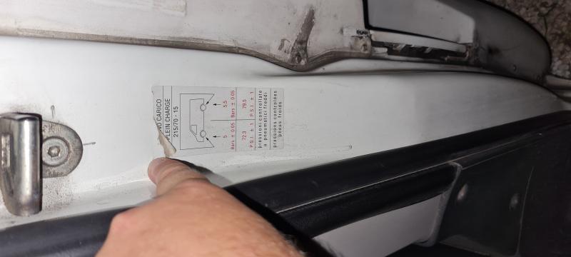

Per la pressione, cerca sul libretto del mezzo o nella lesena dello sportello se è presente la pressione da tenere e non c'è gommista che tenga.

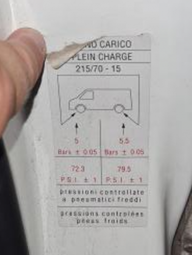

Ma scusate, la pressione "giusta" per il proprio mezzo non dovrebbe essere quella riportata dall'apposita targhetta sul mezzo?
Sulla mia Dacia ho 2.4 davanti e 2.7/2.9 dietro, invece
sul camper mansardato ho indicato 5 davanti e 5.5 dietro, e monto CP come da libretto, marca Continental nello specifico.

Ma scusate, la pressione giusta per il proprio mezzo non dovrebbe essere quella riportata dall'apposita targhetta sul mezzo? Sulla mia Dacia ho 2.4 davanti e 2.7/2.9 dietro, invece  sul camper mansardato ho indicato 5 davanti e 5.5 dietro, e monto CP come da libretto, marca Continental nello specifico.
confermo, ma è altrettanto vero che quell'etichetta si riferisce alle gomme originali.
Siccome qui abbiamo sempre qualcuno a cui piace sperimentare al ribasso perchè vuole viaggiare in Limousine e spendere 30€ in meno... nascono poi questi post che dovrebbero far pensare a tutti gli altri.
