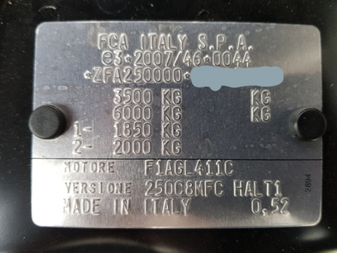

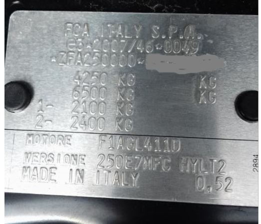

Ciao Davide. La versione Maxi inizia dai 3500kg, circa 35kg in più, senza bisogno di declassare nulla Non ho capito. Se non ricordo male  mi pare di aver letto che il telaio base puo' essere omologato fino a 3.750 (?) chili. Ovviamente e' necessaria la patente C.
Certo, il Light può essere omologato fino a 3850kg, lo puoi vedere dalla targhetta di omologazione, dove la somma della portata dei due assi, per legge non deve mai essere inferiore alla portata max omologata, in questo caso 1850kg + 2000kg fa proprio 3850kg.
Pur potendo sopportare questo aumento di portata, gli organi meccanici rimangono quelli di un Light (dischi anteriori diametro 280, mozzi ruota con PDC 5x118 ecc)

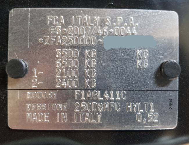

Mentre lo chassis Maxi nasce più robusto, in tutte le targhette di omologazione dei Maxi, potrai vedere che la portata dei due assi è sempre la stessa (indipendentemente dal tipo di Maxi), cioè 2100kg e 2400kg, i quali sommati, danno 4500kg, che non a caso è la portata del Maxi... più Maxi che ci sia, appunto 4500kg.
Uno chassis Maxi dovrà avere una portata minima di ingresso, ecco allora che inizia con quello da 3500kg, dalla targhetta puoi vedere che questo Maxi è un 3500kg, ma la somma dei due assi è sovradimensionata, perchè potrebbe portare (in teoria) fino a 4500kg
Ecco quindi che entrano in scena i Maxi successivi, cioè il 4000kg, che rispetto al 3500kg hanno i dischi posteriori uguali a quelli anteriori (cioè diametro 300mm autoventilati), mentre il Maxi 3500kg, pur avendo i dischi anteriori maggiorati a 300mm autoventilati, mantiene i dischi posteriori del Light (diametro 280mm non ventilati).
Ecco una targhetta di un Maxi 4250kg (che volendo puoi declassare a 3500kg, portata che troverai solo sul libretto, non sulla targhetta)
Poi ovviamente ci sono leggere differenze, tipo balestre più performanti, servofreno maggiorato ecc, ma di base tutti i Maxi hanno una serie di componenti maggiorati che il Light non ha, ad esempio i mozzi ruote più robusti, con PDC 5x130.
Per farla breve, in teoria (ma proprio in teoria) potresti riomologare il tuo mezzo solo fin dove la somma degli assi te lo permette, ma poi entra in gioco il costruttore (che deve dare il nulla osta), in questo caso è il costruttore (Fiat o l'allestitore che se ne fa carico al suo posto) che deve dare l'ok, proprio sulla base delle caratteristiche tecniche del mezzo che ha fatto omologare.
Riomologare un Light 3500kg a 3850kg generalmente non è un grosso problema, ma non è sempre così scontato, quello che invece diventa una rogna è che per soli 350kg in più di portata, ti occorre la patente C.
Io ho avuto la patente C, poi declassata a B per non avere sempre la rottura di palle del rinnovo ogni 5 anni, nel periodo in cui mi interessavo ad un veicolo da patente C, ovviamente cercavo qualcosa con una portata tale da farmi stare tranquillo, quindi 4500kg e più.
Credo che sia una cosa del tutto inutile prendere un mezzo che pur da patente C, rischia ancora di finire fuori peso.
Ecco che allora un mezzo Light riomologato a 3850kg (o poco meno, ma sempre superiore a 3500kg), rischi di non rivenderlo a nessuno, se non riomologandolo a 3500kg, cosa che qualcuno qui su COL ha dovuto fare, per far si che il suo mezzo non rimanesse per anni esposto in vendita nel salone del concessionario (che ovviamente te lo valuterebbe molto poco)
caso 1850kg + 2000kg fa proprio 3850kg. Pur potendo sopportare questo aumento di portata, gli organi meccanici rimangono quelli di un Light (dischi anteriori diametro 280, mozzi ruota con PDC 5x118 ecc) Mentre lo chassis Maxi nasce più robusto, in tutte le targhette di omologazione dei Maxi, potrai vedere che la portata dei due assi è sempre la stessa (indipendentemente dal tipo di Maxi), cioè 2100kg e 2400kg, i quali sommati, danno 4500kg, che non a caso è la portata del Maxi... più Maxi che ci sia, appunto 4500kg. Uno chassis Maxi dovrà avere una portata minima di ingresso, ecco allora che inizia con quello da 3500kg, dalla targhetta puoi vedere che questo Maxi è un 3500kg, ma la somma dei due assi è sovradimensionata, perchè potrebbe portare (in teoria) fino a 4500kg Ecco quindi che entrano in scena i Maxi successivi, cioè il 4000kg, che rispetto al 3500kg hanno i dischi posteriori uguali a quelli anteriori (cioè diametro 300mm autoventilati), mentre il Maxi 3500kg, pur avendo i dischi anteriori maggiorati a 300mm autoventilati, mantiene i dischi posteriori del Light (diametro 280mm non ventilati). Ecco una targhetta di un Maxi 4250kg (che volendo puoi declassare a 3500kg, portata che troverai solo sul libretto, non sulla targhetta) Poi ovviamente ci sono leggere differenze, tipo balestre più performanti, servofreno maggiorato ecc, ma di base tutti i Maxi hanno una serie di componenti maggiorati che il Light non ha, ad esempio i mozzi ruote più robusti, con PDC 5x130. Per farla breve, in teoria (ma proprio in teoria) potresti riomologare il tuo mezzo solo fin dove la somma degli assi te lo permette, ma poi entra in gioco il costruttore (che deve dare il nulla osta), in questo caso è il costruttore (Fiat o l'allestitore che se ne fa carico al suo posto) che deve dare l'ok, proprio sulla base delle caratteristiche tecniche del mezzo che ha fatto omologare. Riomologare un Light 3500kg a 3850kg generalmente non è un grosso problema, ma non è sempre così scontato, quello che invece diventa una rogna è che per soli 350kg in più di portata, ti occorre la patente C. Io ho avuto la patente C, poi declassata a B per non avere sempre la rottura di palle del rinnovo ogni 5 anni, nel periodo in cui mi interessavo ad un veicolo da patente C, ovviamente cercavo qualcosa con una portata tale da farmi stare tranquillo, quindi 4500kg e più. Credo che sia una cosa del tutto inutile prendere un mezzo che pur da patente C, rischia ancora di finire fuori peso. Ecco che allora un mezzo Light riomologato a 3850kg (o poco meno, ma sempre superiore a 3500kg), rischi di non rivenderlo a nessuno, se non riomologandolo a 3500kg, cosa che qualcuno qui su COL ha dovuto fare, per far si che il suo mezzo non rimanesse per anni esposto in vendita nel salone del concessionario (che ovviamente te lo valuterebbe molto poco)
non è proprio cos'.
quei dati sono il peso massimo che può supportare ogni singolo asse, ma sempre rispettando i 3500 kg
esempio ( prendo la prima foto) secondo asse pesa 2000 kg, sul primo non può esserci più di 1500.
se sul primo asse ci sono 1850, sul secondo non possono esserci più di 1650.
se fosse omologato a 3850, i numeri dei rispettivi assi sarebbero  diversi.

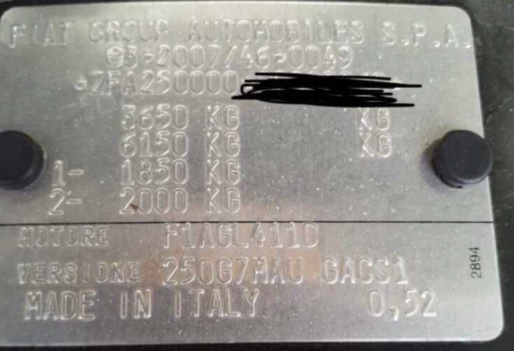

Tornando al ragionamento, ad esempio questa è una targhetta di un 3650kg, ed ha la portata sugli assi identica al 3500kg, cioè 1850 e 2000, è quindi un mezzo da patente C, forse è stato declassato? In tal caso vale quanto hai detto, ma formalmente nessuno vieta di omologarlo così, e gli assi hanno la stessa portata del 3500kg
A puro titolo di curiosità, questa è la targhetta di un MH biasse AlKo, con portata max di 5000kg, sommando i tre assi si ottiene 5100kg, quindi 100kg in più del peso omologato.
Probabilmente questo dimostra che hai ragione sulla portata degli assi, è cioè che la loro somma deve sempre essere superiore alla massa max omologata, ovviamente mai inferiore, ma probabilmente mai uguale (cioè sempre superiore).
Per cui è probabile che sul 3850kg che ho visto la somma degli assi è più alta, se qualcuno ha un 3850kg sarei curioso di togliermi il dubbio....

Dubbio...A proposito di pesi x asse, sul mio libretto c'è scritto : asse ant kg 1960 asse post kg 2000. ma la massa complessiva deve essere ovviamente 3500kg, con traino 6000 kg. il telaio è quindi...?

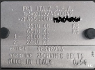

Il tuo telaio è comunque un Light (il Maxi non è mai meno di 2100kg e 2400kg), ma la cosa curiosa è che hai il peso max sull'anteriore di 1960kg anzichè 1850kg, quindi forse la risposta al mio dubbio (e alla precisazione di Silvio) l'hai data tu.
A quanto affermi il tuo è un 3500kg, ma evidentemente, con quei dati, potrebbe essere anche omologato a 3850kg, perchè rimarrebbero 100kg di margine nella somma degli assi.
Per scrupolo, prova a leggere la massa max direttamente sulla targhetta (e non sul libretto), possibilmente sulla targhetta dell'allestitore, che in realtà è quella "valida", in genere replica i dati Fiat, ma potrebbe aver variato qualcosa.

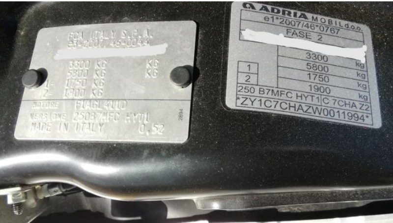

Questo è un esempio di un Adria, la targhetta dell'allestitore è a fianco di quella Fiat, in questo caso i valori sono gli stessi, ma non sempre è così...
Ciao, vista la tua conoscenza di questo argomento ti chiedo di chiarirmi circa la targhetta che vedi nella foto seguente dove il peso del mezzo è 3510 (dieci) kg.
Si tratta di un furgonato su ducato, telaio heavy.
Grazie.
Inserito il 03/05/2025 alle: 12:41:26
In risposta al messaggio di mimmo69 del 03/05/2025 alle 12:27:03
Ciao, vista la tua conoscenza di questo argomento ti chiedo di chiarirmi circa la targhetta che vedi nella foto seguente dove il peso del mezzo è 3510 (dieci) kg. Si tratta di un furgonato su ducato, telaio heavy. Grazie.
sulla cdc cosa c'è scritto?
teoricamente quel mezzo dovrebbe essere guidato con patente C, e di conseguenza la revisione dovrebbe essere fatta presso la MCTC o officine che fanno revisione ai camion autobus
ti consiglio di chiedere chiarimenti alla fiat professional più vicina

Inserito il 03/05/2025 alle: 13:04:34
mah  1 2100 kg 2 2400 kg fanno 3,500 kg il resto sarà mica rimorchiabile e tot peso
nonno pat 49
23/12/2011 3318
Inserito il 03/05/2025 alle: 13:23:48
In risposta al messaggio di ex camionaro del 03/05/2025 alle 13:04:34
Fa 4500
