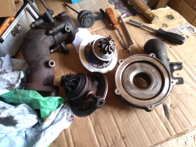

...nessuna polemica ci mancherebbe, anche perché fino a quando ci scambiamo opinioni anche discordanti ma in un modo civile ed educato non ho problemi, anzi...
anche se ti hanno già risposto in modo molto esauriente, voglio solo rafforzare la teoria dell'usura precoce... per esempio nel mio caso, per arrivare a casa devo fare una salita di circa 400mt, con un dislivello di circa 70mt... anche sapendo a cosa vado incontro, difficilmente  faccio girare il motore al minimo prima di spegnerlo... anche perché farlo per moltissime volte al giorno mi "rompe" molto... però il prezzo da pagare (proprio qualche mese fa) è questo...
sostituzione del coreassy... stesso problema alla seconda auto che abbiamo in famiglia, una panda 4x4 jtd, che comincia a solo 94mila km a fare qualche rumorino di troppo.. e stesso problema alla mia auto precedente, alfa 166 jtd... nonostante il rumorino che sentivo che mi avvisava di una eventuale prossima rottura.. a cui purtroppo non ho dato peso per mancanza di tempo.. ho rotto l'alberino del coreassy, con l'amara conseguenza di sostituzione del motore, però aveva anche i suoi circa 400mila km... però per mia fortuna, se la vogliamo chiamare così... i lavori li faccio io...
da premettere che prima di acquistare la casa dove abito non ho mai avuto problemi alle turbine, nonostante molti, ma veramente molti chilometri fatti...
Comunque ritornando alla domanda del post iniziale... il camper lo faccio girare almeno due volte al mese con una percorrenza minima di 50km ad uscita... però in questo caso quando lo parcheggio in giardino... il motore lo faccio girare al minimo per circa un minuto prima di spegnerlo...
Modificato da damasi il 20/11/2020 alle 22:15:18

Grazie a tutti per le risposte esaurienti. Adesso che so a cosa potrei andare incontro, cercherò di fare attenzione.
Anche se il chilometraggio a cui si è rotta la turbina di damasi (400k) mi fa ben sperare che la turbina duri ben oltre la durata media di una automobile.
I tagliandi li faccio almeno 1 volta l'anno e vado da un amico meccanico che mette le mani su tutti i miei veicoli e di cui mi fido, anche se lavora per una grande catena di officine monomarca che fa i tagliandi in garanzia. Lui è specializzato in interventi su mezzi pesanti, per cui capacità, rapidità e prezzi onesti.
PS: faccio circa 24.000km/anno.

In risposta al messaggio di Gege01 del 20/11/2020 alle 19:30:37
Grazie a tutti per le risposte esaurienti. Adesso che so a cosa potrei andare incontro, cercherò di fare attenzione. Anche se il chilometraggio a cui si è rotta la turbina di damasi (400k) mi fa ben sperare che la turbina
duri ben oltre la durata media di una automobile. I tagliandi li faccio almeno 1 volta l'anno e vado da un amico meccanico che mette le mani su tutti i miei veicoli e di cui mi fido, anche se lavora per una grande catena di officine monomarca che fa i tagliandi in garanzia. Lui è specializzato in interventi su mezzi pesanti, per cui capacità, rapidità e prezzi onesti.  PS: faccio circa 24.000km/anno.
...le turbine normalmente dovrebbero durare come un motore... purtroppo la mia é durata di meno perché non ho avuto voglia di perdere un po' di tempo ogni volta... e mi dovrei arrabbiare  con me stesso, sapendo proprio a cosa andavo incontro, specialmente quando in salita con la 166 scaricavo, anche se per un brevissimo tratto (100mt) i suoi circa 200cv...
p.s. il tratto di strada in salita è completamente dritta e senza abitazioni e senza intersezioni...
Modificato da damasi il 21/11/2020 alle 07:53:04
